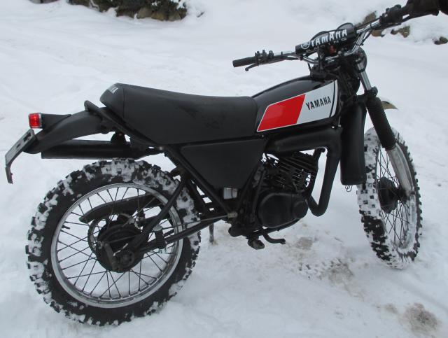

Hello,
Ma nouvelle acquisition, une 125 de 78 dans son jus, hormis le haut moteur refait avec les factures...cette moto a servi d'utilitaire donc l'entretien a ètè suivi, mais 34 000 bornes quand méme ...elle marche déja bien, mais une bonne rénovation lui redonnera péche et apparence flateuse...
Des pieces son commandés, je tiendrais le poste à jour...
C'est mon fils dessus ...super content de l'engin d'ailleurs:cheers:

Premiers travaux: nettoyage du carbu, ca va mieux..plus de péche, mais j'ai constaté qu'il y avait plein de dépôt dans le reservoir, donc il n'y ad'autre issu qu'un gros nettoyage...j'ai commandé un kit restom.
J'ai monté un pignon de 13 vu l'usage en chemin et sentiers...
Prochain étape changement des soufflets de fourche, du cable de frein avant, vidange moteur et boite, nettoyage du réservoir et déclaminage..
En tout cas pour 34 000 kms l'état général prouve la qualité de construction
