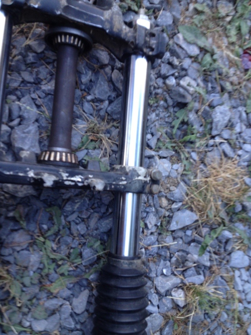

en attendant j'ai changé les joints spi de la fourche et ponçage des fourreaux puis polissage :
A gauche après polissage et à droite après ponçage pour enlever la peinture avant polissage
Resto Nono Img_2711
d'ailleurs dans un des tutos on dit qu'il ne faut pas enlever la bague :
mais il le faut car c'est la deuxième partie du spi (ceux vendus sont en une seule partie)
Resto Nono Img_2712

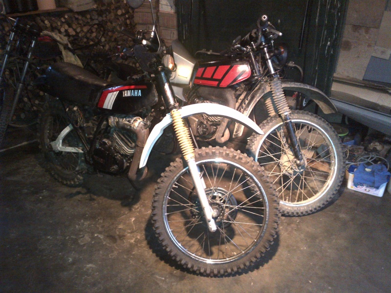

Nous arrivons donc en Juillet 2014 à cela:
2 engins d'exception, à vous couper le souffle! (on roulait encore à la minérale  pété de rire   ...   Suspect    ...    je sors   )
Resto Nono Img-2012
Les "rustines d'échappement" d'un peu plus près...
Resto Nono Img-2013
L'air de rien ( mais le bruit par contre Very Happy ), ça roulait tout de même, la preuve!

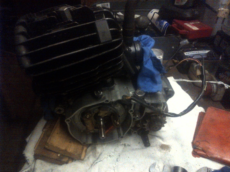

On cherche toutes les pannes possibles avant d'ouvrir le haut moteur. rien!
Entre temps, un autre copain s'est acheté une mix post 79, j'essaye le stator le cdi le carbu la bobine ht, rien!
Le cadre rouge c'est la petite nouvelle:
Resto Nono Img-2015
On cherche, on cherche, et on s'occupe, à partir d'un carter déjà découpé (Nono en a fait un chouette aussi!):
Resto Nono Img-2016
On finit par ouvrir et trouver: le segment du bas est bloqué dans sa gorge, d'où le manque (cruel) de compression!
Le cylindre n'est pas merveilleux, le piston pas terrible. Et maintenant que c'est ouvert, on va peut-être en profiter pour changer les spi de vilebrequin, non?

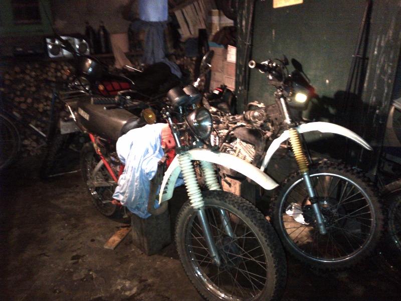

Janvier et Fevrier 2015:  rendeer
Tic tac tic tac
Tout le monde a des choses à faire dans son coin donc les mimix patientent un peu. Et puis, ça fait respectivement 35, 33, et (seulement!) 25 ans qu'elles attendent, elles sont plus à 2 ou 3 mois près!
Le temps passe un peu, on finit doucement de sabler (enfin!) et de peindre (sauf Nono!! pété de rire  )
Mars 2015: flower
Les beaux jours arrivent, alors on se remet au boulot un peu, va falloir rouler un jour!
Resto Nono Img-2022
Resto Nono Img-2023
Avril 2015:
Y'a plus qu'à espérer d'avoir encore toutes les pièces  lol!

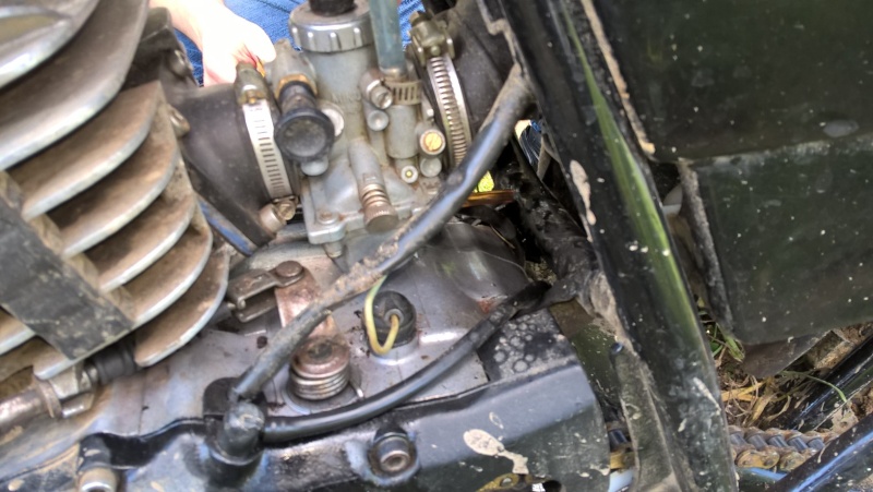

Bon quelques temps après Nono a eu un petit problème de carbu (pointeau?) dans un chemin (500m avant je suis tombé presque à l’arrêt dans une ornière!), on pouvait suivre sa moto à la trace grâce au trop-plein Exclamation
Resto Nono Wp_20115
Resto Nono Wp_20116
On a démonté le carbu avec une clé à bougie et un tournevis plat rafistolé car la tige tournait dans le manche Laughing
Resto Nono Wp_20117
Resto Nono Wp_20118
