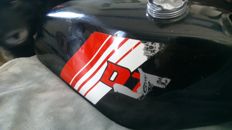

Le réservoir... Il m'a demandé pas mal de taf.
Il avait un poc. Sur vos conseils, je l'ai "eu" en le mettant sous pression mais comme l'angle était touché, je n'ai pas eu le choix que de passer par la case mastic
Avant
Cure de rajeunissement Dsc_1016
Un coup de soufflette pour le  poc. Décapage à la ponceuse.
Cure de rajeunissement Dsc_1017
Apprêt antirouille
Cure de rajeunissement Dsc_1018
Et mastic
Cure de rajeunissement Dsc_1019
Encore apprêt et encore mastic
Cure de rajeunissement Dsc_1020
Ensuite ça a été une couche de jaune, puis 2, puis 3. J'ai tout fait à la bombe, même le vernis.
J'ai vu que pour résister aux hydrocarbures, il fallait un vernis bi-composant pour les réservoirs. Et ben j'ai salopé mon travail avec celui-là. Il est acrylique contrairement à celui utilisé sur les gardes boue et caches, du coup son tendu est nettement moins bon...
La 1ère couche n'était pas assez chargée donc j'ai un rendu mi peau d'orange mi graphité  pas bien   Je me console en me disant qu'il est bien protégé Crying or Very sad
