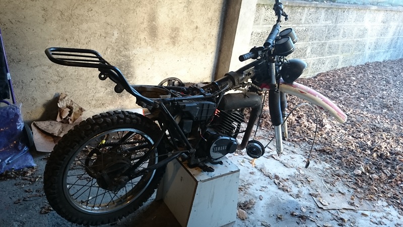

Il ne me reste donc plus que ça :
Remontage 125 DTMX 1979 Dsc_1110
Pour l'instant elle est donc démontée, je profite donc des vacances pour essayer de la redémarrer puis ensuite tenter de lui donner une meilleure apparence. Nous ne parelerons donc pas de restauration mais juste d'un remontage en vue de la faire rouler et de pouvoir en profiter.
Les points positifs sont qu'elle est complète et que ces papiers sont à jours.
Le reste des pièces étant là :
Remontage 125 DTMX 1979 Dsc_1111
Aujourd'hui je me suis occupé des points suivants :
- remontage de l'allumage avec une bobine que j'avais dans mon stock, à priori il y a de l'étincelle à la bougie, à voir par la suite.
- étanchéité du carter d'huile avec de la pâte à joint pour remédier à la fuite qu'il y avait
- remontage du kick
- remontage du carter d'allumage
- achat d'une chambre à air pour la roue avant et de leviers de frein et d'embrayage
- nettoyage du carburateur et remontage sur la moto
Remontage 125 DTMX 1979 Dsc_1112
