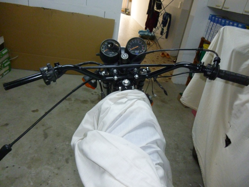

Bon, début du remontage :
La 125 de Gillesbert P1010421
et une bonne heure plus tard :
La 125 de Gillesbert P1010510
ce n'est pas de la qualité "concours", mais je suis quand même content de moi ... Razz

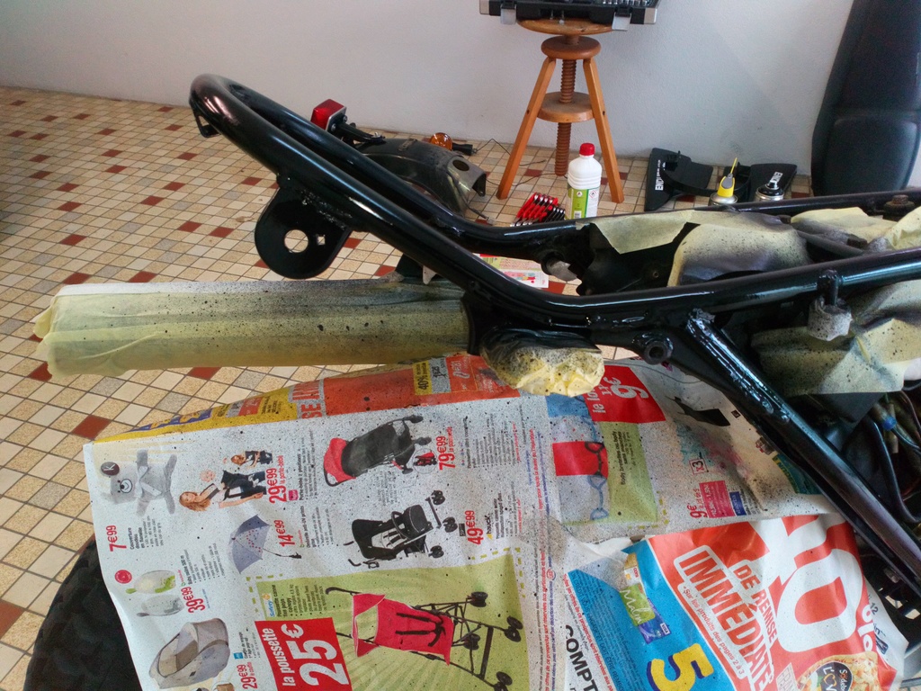

Alors,
démontage des caoutchoucs
La 125 de Gillesbert P1010514
Ponçage
La 125 de Gillesbert P1010515
Protection
La 125 de Gillesbert P1010516
Peinture
La 125 de Gillesbert P1010517
Après un pré-séchage au décapeur thermique, séchage moteur tournant
La 125 de Gillesbert P1010518
Les caoutchoucs sont propres; ils seront remontés après séchage complet.
La 125 de Gillesbert P1010519

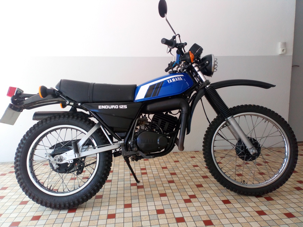

MessageSujet: Re: La 125 de Gillesbert   La 125 de Gillesbert EmptyDim 19 Juin 2016 - 20:55

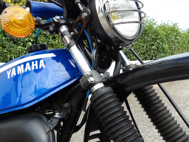

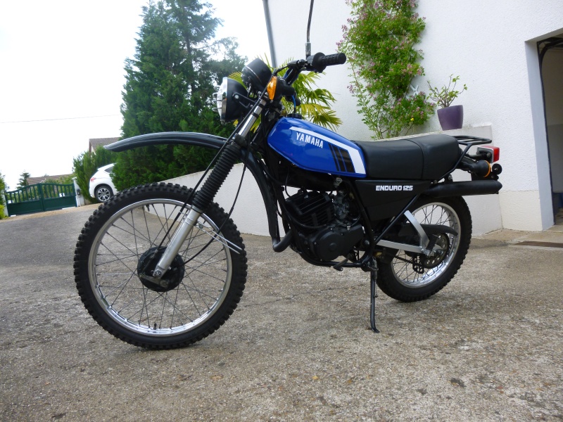

La voilà en meilleure forme de présentation
La 125 de Gillesbert P1010520
La 125 de Gillesbert P1010521
Je crois que j'ai envie d'en faire encore plus ....

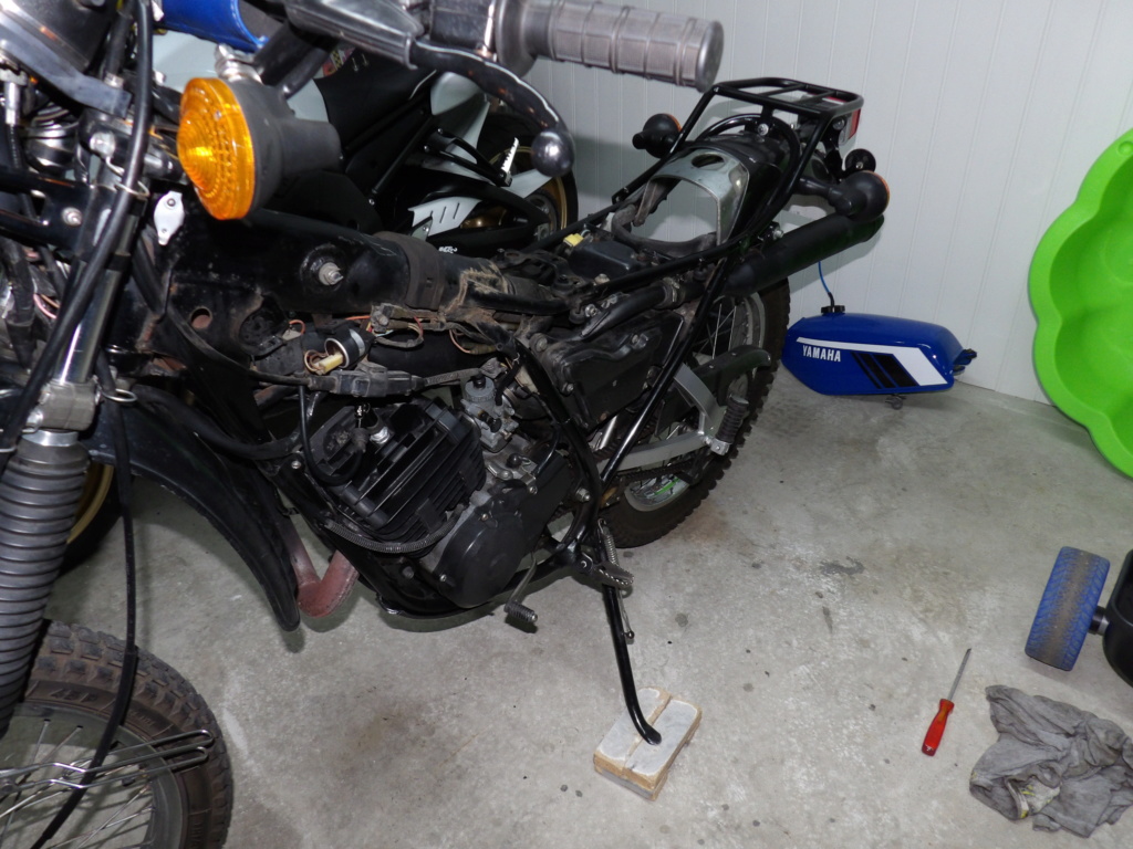

Poursuite de l'aventure; Cool
ce matin démontage de la roue avant pour polissage des tubes de fourche et des rayons sunny

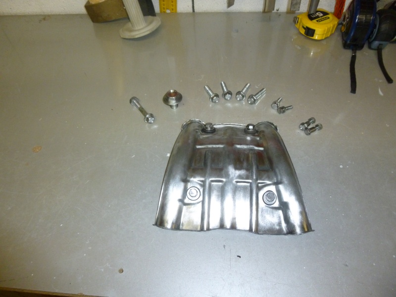

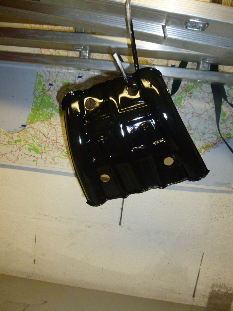

Aujourd’hui, réfection du klaxon que je viens de recevoir en provenance du Bon Coin.
Ponçage, peinture, montage et ...photos

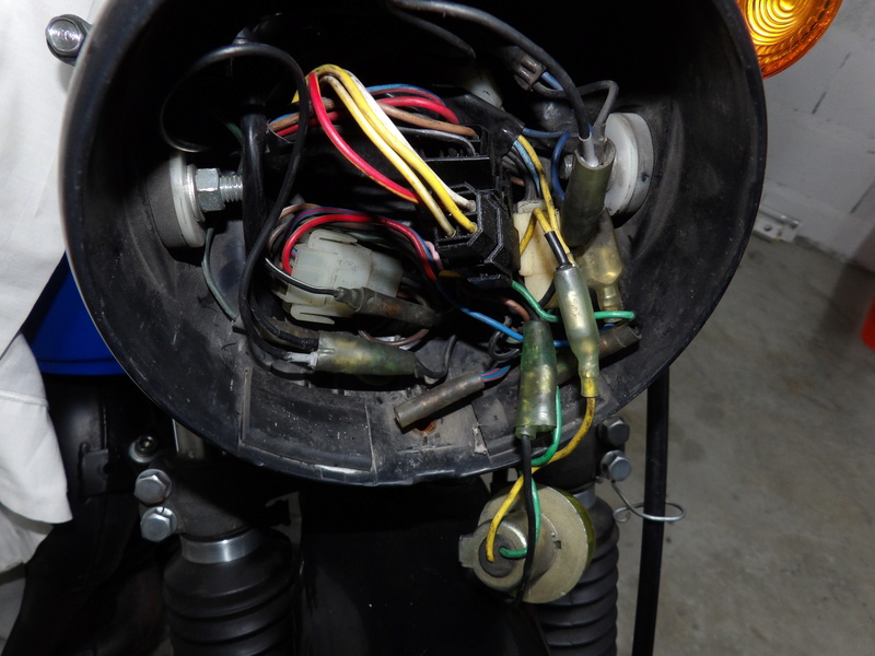

Bonsoir,
cette semaine, en prévision de la réception de mon nouveau contacteur à clés, j'ai commencé a démonter
La 125 de Gillesbert 100_1112
Y'en à un merdier là-dedans ...  Crying or Very sad
Ca ne va pas être simple de tout remonter ....  Rolling Eyes
La 125 de Gillesbert 100_1113

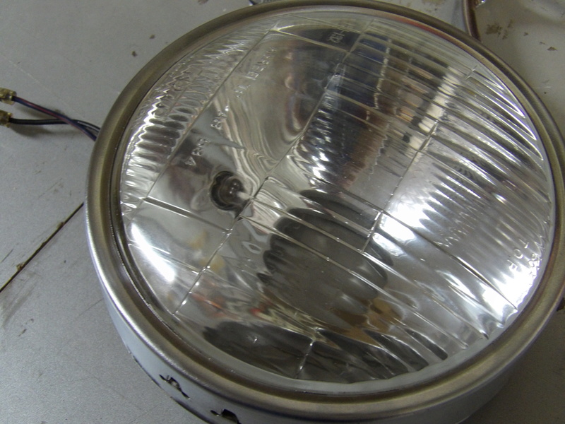

Ce matin, j'ai reçu une lettre des PO ... Wink
Avec un beau cadeau dedans  I love you
La 125 de Gillesbert 100_1114
Mon phare va enfin retrouver une veilleuse cheers
La 125 de Gillesbert 100_1115
La 125 de Gillesbert 100_1116
Depuis combien de temps en était-il privé  Question

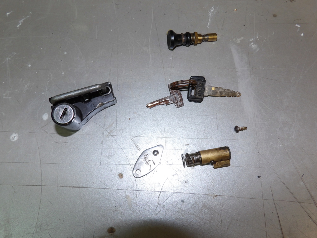

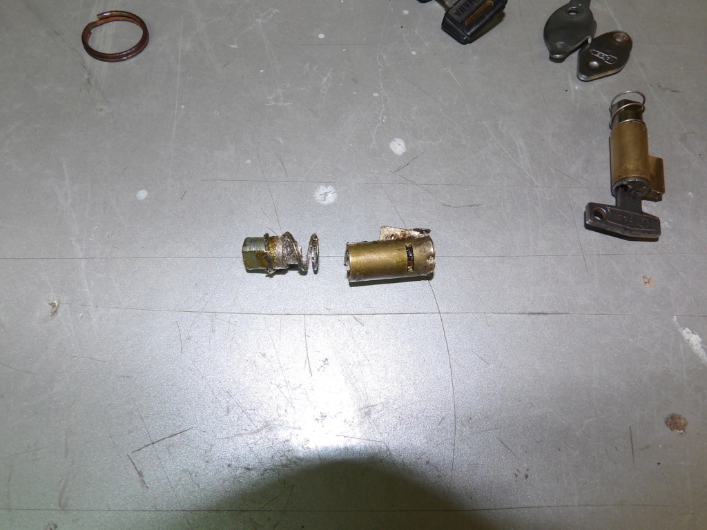

Bonsoir,
ce soir c'est un peu noël pour moi cheers
La 125 de Gillesbert 100_1210
J’enlève l'existant
La 125 de Gillesbert 100_1211
Et je mets en place le nouveau
La 125 de Gillesbert 100_1212
La 125 de Gillesbert 100_1220
Le plus dur c'est de remettre tout dans le phare et de remettre la vis du dessous.... j'ai dû mettre 1/2 heure Rolling Eyes

Aujourd'hui j'ai voulu faire un peu d'esthétique sur la boucle arrière
 La 125 de Gillesbert Dsc_0110
Mine rien elle en avait bien besoin
La 125 de Gillesbert Dsc_0111
Je cache et je peins
La 125 de Gillesbert Dsc_0112
Ca fait tout de suite plus propre.
La 125 de Gillesbert Dsc_0113
Je ne remonte pas tout de suite le porte bagage
On verra quand je changerais la housse de selle…
Voilà ...

Voici ce que le père Noêl m'a apporté :
La 125 de Gillesbert 100_2910
Ca n'à pas été simple …
Le rivet n'à pas voulu sortir.
La 125 de Gillesbert 100_2911
J'ai donc été obligé de le percer complétement avec un foret de 3 mm.
La 125 de Gillesbert 100_2912
Le barillet lui est sorti sans trop de difficultés.
La 125 de Gillesbert 100_2913
L'accroche casque n'à pas les mêmes dimensions que l'origine; j'ai dû modifier un peu car il n'y à pas la même cote entre le pion de maintien et la vis. Et comme il est plus épais j'ai adapté une vis compatible.

Bon, ce soir il n'y à rien à la télé Laughing
La 125 de Gillesbert 100_3810
je m'attaque au démontage
La 125 de Gillesbert 100_3811
le voilà sur l'établi.
Pour le moment il est rempli de débouche WC ….  Cool
On verra demain matin le jus noir qui va en ressortir …..
