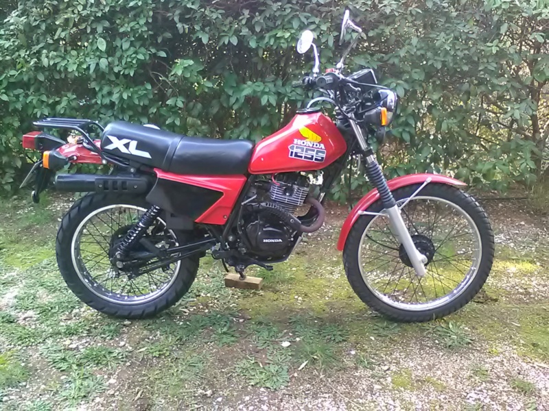

| Bonsoir, Comme je vous le disais, j'ai hérité pour quelque temps d'une petite 125 à restaurer. À remettre en forme serait plus exact... Voici l'état des lieux : poussière, rouille et pneus crevés. Pas trop de kilomètres : Phare et compteurs cassés. D'après les traces, la moto a dû faire un tonneau ! Des rayons disparus : Voilà, ya pu ka... D. |

| Oui, Hercules, j'ai vu ton post et ta belle jaune. Une couleur que j'aime bien ! Merci pour les encouragements. Mais pour moi, c'est un plaisir : du modélisme à l'échelle 1... J'ai un peu avancé, malgré le chantier de la 350 à finir (voir : http://yamxt.forumpro.fr/t3734p125-un-petit-vieux-de-passage). Le support de compteurs est en piteux état, sans doute une conséquence de la belle cabriole : Je prépare ma colle magique à base d'acétone et d'un bout de plastic qui veut bien s'y dissoudre. L'idéal, ce sont les pièces de Lego. Mais je n'ai plus l'âge de ces jouets... On dépose de petites quantités, peu à peu, pendant plusieurs jours, en tentant de donner la bonne morphologie aux endroits manquants. Il faut sans cesse rajouter de l'acétone au mélange dans le pot. Le durcissement est très lent, et permet de rectifier par modelage. Je vous montrerai le résultat final, après retouches et masticage. Un des compteurs avait son aiguille cassée. Je l'ai retaillée dans une petite boîte en plastic jaune, et collée en place, à la cyano-acrylate. Son cadran était plié, sans doute au cours d'un démontage sauvage sans enlever d'abord la manette de remise à zéro. Photos à venir. Le gros démontage est avancé, maintenant, car le cadre est rouillé un peu partout, et nécessite une peinture thérapeutique. Je me doutais que les roulements de la direction seraient secs, et j'ai prévu un plat africain pour la pluie de billes : Avez-vous une adresse pour une housse de selle pas chère? Le petit gars de la moto est fauché... À suivre... D. |

| J'ai promis... malgré le grand calme. Il doit se réveiller ce forum ! Bon, voici la suite : La réparation du support de compteurs a bien marché. Voici le résultat : C'est quand mêeme mieux qu'avant : À plus. D. |

| Oui, Manu, et Gilles, ça marche!
Il faut juste avoir des éléments de lego, ou trouver une sorte de plastic qui se dissolve dans l'acétone (faire des essais : le plastic doit commencer à fondre dans le 1/4 d'heure). - On peut "ouvrir" un peu les fentes avant de commencer. - Ensuite utiliser le mélange le plus liquide pour bien imprégner le support, et du mélange plus épais pour combler les vides. - Assez rapidement on peut le modeler avec les doigts sans que ça colle. - On peut utiliser des petits cartons ou autres bouts de plastic un peu gras pour donner les formes voulues. - Attendre au moins une semaine (par beau temps !), au cours de laquelle il n'est pas interdit de rectifier les manques. - Enfin, polissage au touret, Dremel, ou papier abrasif, et égalisation avec du mastic de carrossier, car ça peut faire des bulles internes en séchant. - Polissage, peinture.
J'ai réparé un fût de 200 litres qui me sert à recueillir l'eau de pluie, et ça marche malgré la pression.
Le petit pot qui contient le mélange est alimenté en acétone à la demande et bien bouché entre deux interventions. Sauf si on veut une pâte plus épaisse, alors on laisse ouvert. D. |

| Bonsoir Alceste, Tabarnak! C'est vrai que mes messages se sont arrêtés brusquement! Je suis impardonnable... En réalité, j'ai des quantités d'occupations, et les journées défilent tellement vite... J'aurais dû vous dire que la restauration de cette sauterelle s'est très bien passée, car elle n'avait aucun problème de fonctionnement. Je me souviens que quelqu'un avait percé la boîte à air de nombreux trous. Au cours du réglage de la carburation, j'ai essayé en bouchant tous ces trous, et le moteur tournait vraiment beaucoup mieux. Comme quoi, il vaut mieux ne pas toucher à ce que les ingénieurs ont prévu. Je suppose qu'en augmentant l'entrée d'air, il aurait aussi fallu changer la richesse du mélange, la taille du gicleur, des trucs comme ça. Mais en ne modifiant qu'un facteur, on ne fait que compliquer. Donc ce n'a été qu'un peu de cosmétique, et une housse de selle maison. Le propriétaire est venu la chercher un beau matin, et je n'ai plus revu l'engin. Ni le propriétaire d'ailleurs... Voici quelques photos : Avant : Les aérations dans la boîte à air : Trop de soleil pour cette photo de fin de restauration : Depuis, j'ai restauré, pour moi, une petite cousine, mais à moteur 4 temps, la Honda 125 XLS de 1985 : J'ai mis en vente ma Seven Fifty de l'année 2000 qui n'a que 16000 km, car je commence à la trouver un peu lourde, surtout pour les manœuvres à basse vitesse. 85 piges, ça compte aussi. Je m'amuserai encore un peu avec la petite 125, surtout dans les chemins... Voilà, voilà! Merci de ton intérêt Alceste, et bonne continuation à tous! Dominique, le Vieux. |

| À Gillesbert et Jay jay, Merci pour vos compliments. Décidément, je vous néglige quelque peu... Le jour ou je resterai plus de 6 mois sans rien dire, il faudra boire un coup à mon départ... À part ça, je vieillis sans problèmes pour l'instant. Le seul médoc Médoc que je prends tient dans une bouteille, à table. La 125 XLS tourne comme une horloge, et elle est enthousiasmante dans les petites routes, avec une boîte qui se passe de débrayage et une tenue de route fabuleuse. La Seven Fifty est partie avec un jeunot de 27 ans qui l'a prise en mains avec respect et appréhension, car il sort d'un accident (non responsable) de scooter. C'est ma femme qui est contente. Je regrette déjà les bonnes bourres qu'on se tirait avec mes voisins plus jeunes, dans les Cévennes, la Corse, les Alpes... Mais tout a une fin, alors... Là, je suis plutôt dans une période "intello", je vais donner des cours à des acupuncteurs. Pas pareil. Alors je révise... Cordialement à tous, Dominique. P.S.- Tiens, pour ceux qui veulent perdre du temps (à moins que je vous l'aie déjà signalé? Si jamais, c'est la faute à Aloïs) : http//:leblogadoch2.blogspot.com Allez lire : http://leblogadoch2.blogspot.com/2018/05/le-gant-perdu.html http://leblogadoch2.blogspot.com/2017/05/crise-dacceleration.html http://leblogadoch2.blogspot.com/2018/04/science-fiction.html https://leblogadoch2.blogspot.com/2018/01/changer-un-pneu-soi-meme.html etc... |
