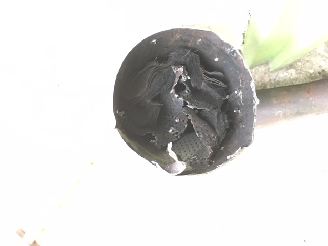

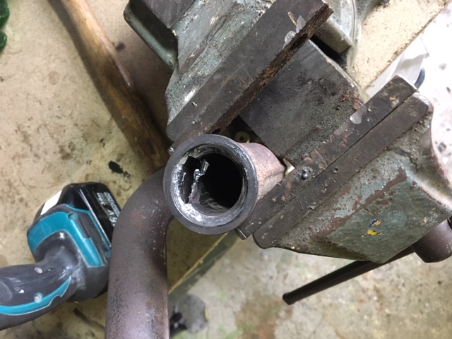

Première étape : vider le pot (merci les tutos)
On décape pour faciliter la future soudure
Restauration Gaetan 661 Img_7621
On ouvre et on retire les brides
Restauration Gaetan 661 Img_7620
Restauration Gaetan 661 Img_7619
Restauration Gaetan 661 Img_7623
Restauration Gaetan 661 Img_7622

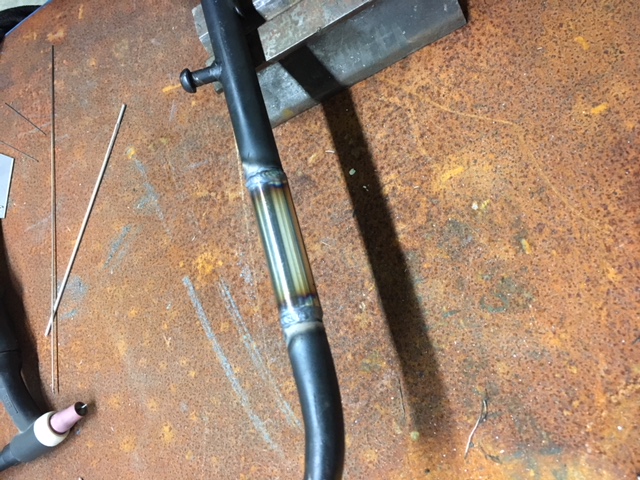

On ressoude
Restauration Gaetan 661 Img_7712
Voila le pot est fini, demain je vous met des photos.
