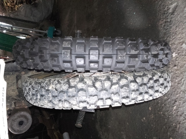

Bonsoir a tous
Voila je me suis acheter une petiote mimix depuis un mois, mais a par la redemarrer et déglacer l'embrayage puis remplacer rupteur condo bobine et nettoyer le carbu, je n'est pas fait grand chose d'autre et sa ne tourne pas top. Le problème c'est le carbu déja, dès que je pousse le starter vers le cabu la moto tourne puis s'étouffe Suspect je l'es démonter cette apres midi le clips de maintien en position ouvert est cassé et c'était bien crade mais je me demande si sa ne serai pas un manque d'air qui la ferait s'étouffer (position de l'aiguille du boiseau). La vis de richesse d'air est dévisser d'un tour et demi mais je ne l'es pas retirer pour la nettoyer vu que sa forcai. Maintenant l'allumage: je l'es caller a 0.40 apres le repère sa démarre niquel mais la moto rupte assez vite j'ai l'impression Wink en plus deux bougie on cramé une neuve NGK et une vielle NGK.
Breff quelques photos de la mimix et des pieces arriver pour plus tard Wink
