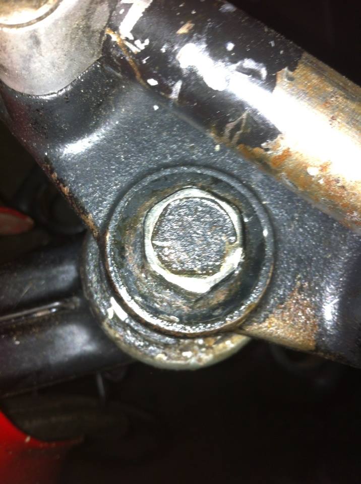

| Bonjour à tous, Après deux bonnes années d'absence et un déménagement proche. Je me suis mis en tête de terminer de remplacer mon Té de fourche tordu et rendre cette DTMX de nouveau en état de circuler. Quelques jours plus tard, des litres de WD40 et des heures d'énervement n'ont pas eu raison de "la vis supérieure de colonne de direction" rien n'y fait celle ci refuse tout simplement de bouger. La vis ayant commencé à bien morfler. Je m'en remet a vos conseils pour éviter une mort certaine de celle ci. |

| Salut, Tu vas voir un mécano près de chez toi et tu lui demande un coup de clé à choc. Ce serait étonnant que ça vienne pas... |

| Slt,
Si ça vient pas à la clé à choc, y'aura plus que le chalumeau ...
bon courage .... |

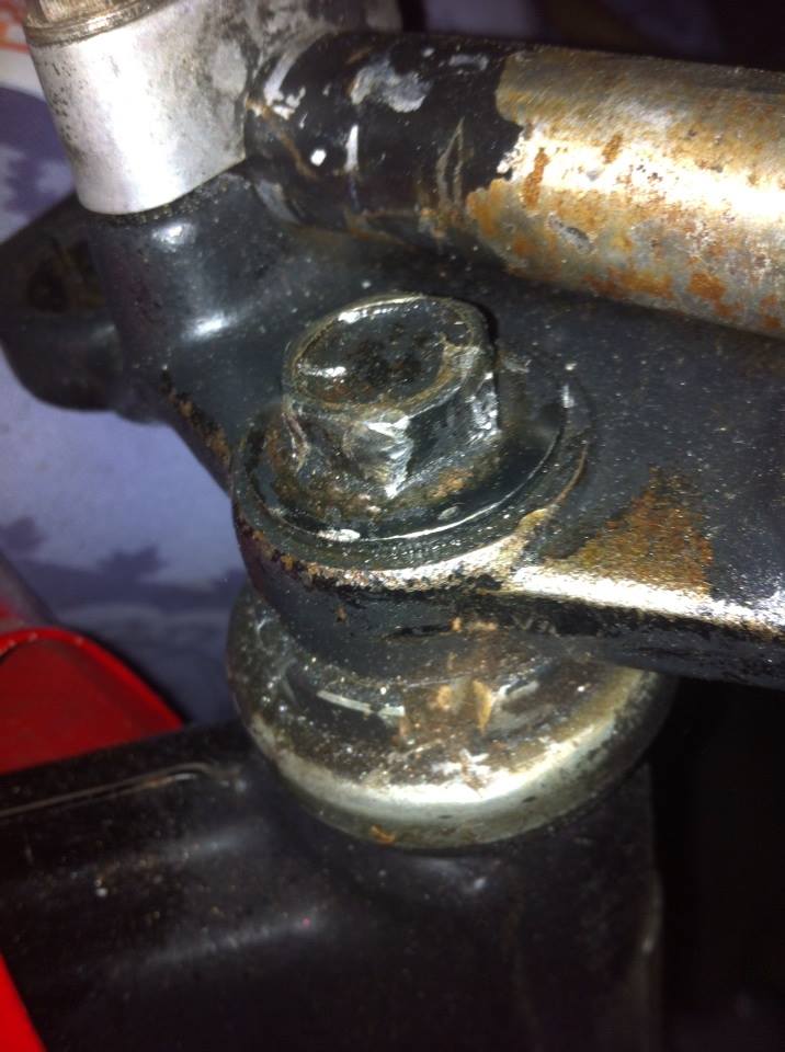

| hurricane papa, je pense que le guidon est démonte et qu'il a mis un tube a la place pour tenir....
quand a l’écrou il à été victime d'une clé à molette eu d'une clé plate ou 12 pans on dirait....(la hantise du mécano) à+ |

| hurricane papa, mais c'est pas en sciant que Léonard de Vinci .... ok non, sérieux, si l'écrou est réellement grippé ça risque d'être galère, faudra peut être chauffer un peut et changer les roulements.... |

| Je suis têtu mais je persiste : douille six pans et clé à choc...ça coûte rien... |

| Enfin Quelques coups de dremel pour réduire la taille de la vis. Une douille de 18, quelques coups de marteau pour bien loger la douille (tu avais parlé de forgeron Hurricane-papa ? ) Et soudain dans un ultime effort, la vis se desserra Verdict, au moins un des tubes de fourche est aussi courbé qu'un arc. Le té semble avoir pris un coup également. Je me demande si la colonne de direction d'un modèle 2A8 pourrait loger ? |
