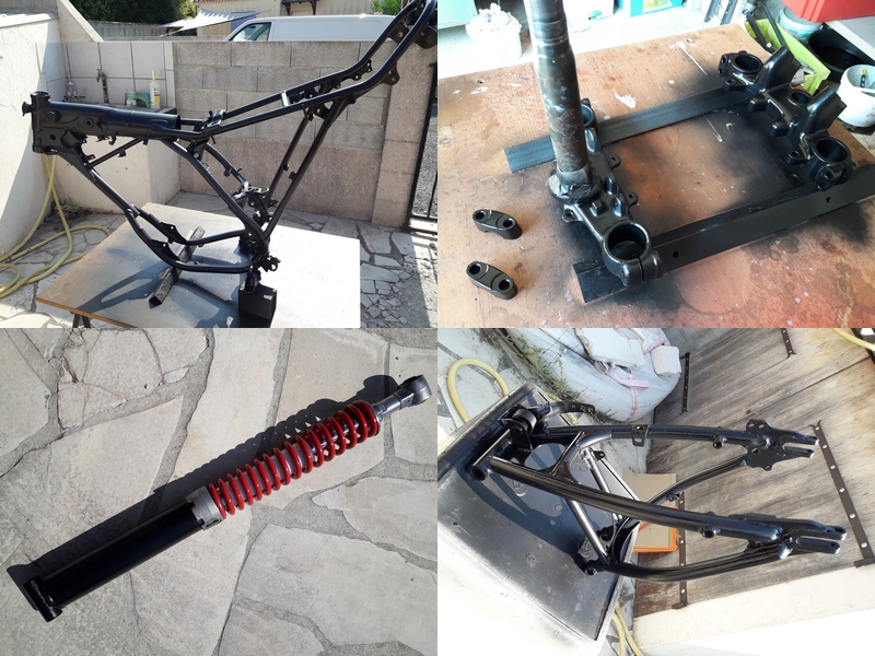

MessageSujet: Restau Sibérie    Restau Sibérie EmptyDim 5 Aoû 2018 - 21:01
Suite des travaux ...
Après le nettoyage, le ''grattage'' pour la rouille du cadre et du b.o,
traitement au stop-rouille qui à fait ses preuves chez ''la baleine'' siffle
puis peinturlure du cadre, b.o et des T des fourche ...
et remise en état du cantilever...
j'ai aussi démonte le tambour av pour graisser la came bien
le tout en foto

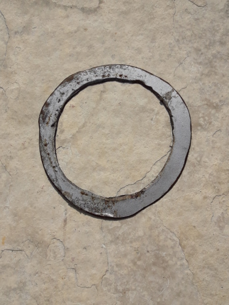

Allez, juste pour se détendre...
Trouvé en démontant l'épave :
A votre avis, QUOI QUE C'EST ???
Restau Sibérie 20180814

Nombre de messages : 596
MessageSujet: Re: Restau Sibérie   Restau Sibérie EmptyJeu 30 Aoû 2018 - 21:54
pété de rire Je suis contant, HPP et son cyclops de lynx qui cale lol!
Je sais d'ou ça vient puisque je l'ai démonté, et je te confirme mon pote que c'est bien du Bricouille La Rache de karake !!!!
même moi j'en suis resté sur le cul.....
la réponse demain si personne trouve.... bien

C'est vrai que sans idée de taille c'est difficile....
c’était le joint de culasse monté à la pâte à joint affraid
comment ça a pu marcher, j'avais jamais vu ça !!!!
Restau Sibérie 20180815

Bon, j'ai pu avancer un peut....
Le moteur est révisé et refermé....y'aura plus qu'a le peinturlurer....
Restau Sibérie 9_0_mo10
et il est retourné sur la machine..... bien
Restau Sibérie 9_2_mo10
