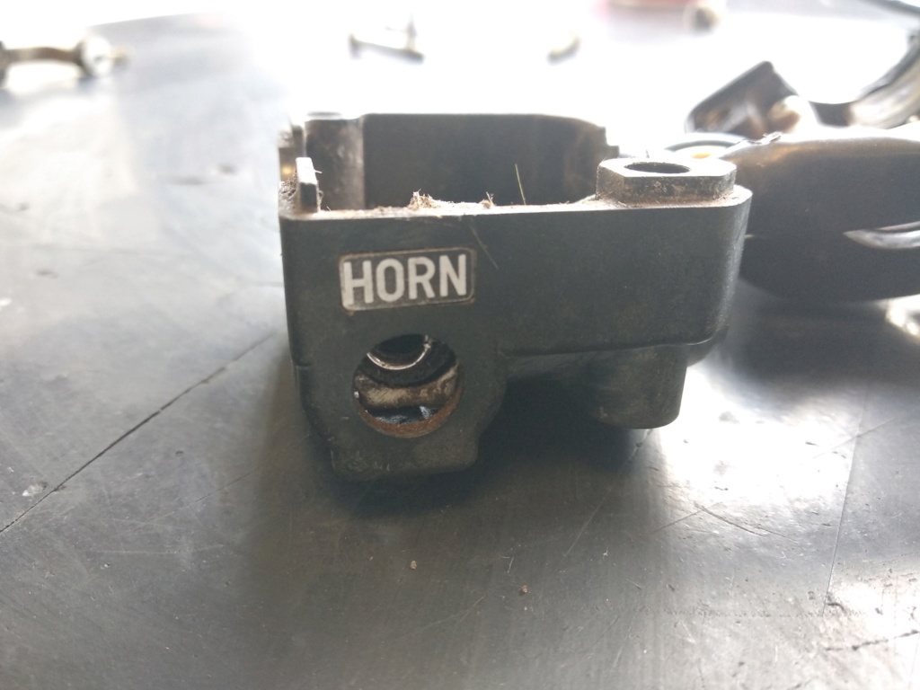

Petite question commodo : mon bouton du klaxon est cassé, j'aimerai bien m'en imprimer un nouveau mais je vois pas comment il fonctionne, je pense qu'il me manque une pièce, un truc comme un rondelle en métal...
Projet scrambler DTMX_Loud Img_2019
Projet scrambler DTMX_Loud Klaxon10

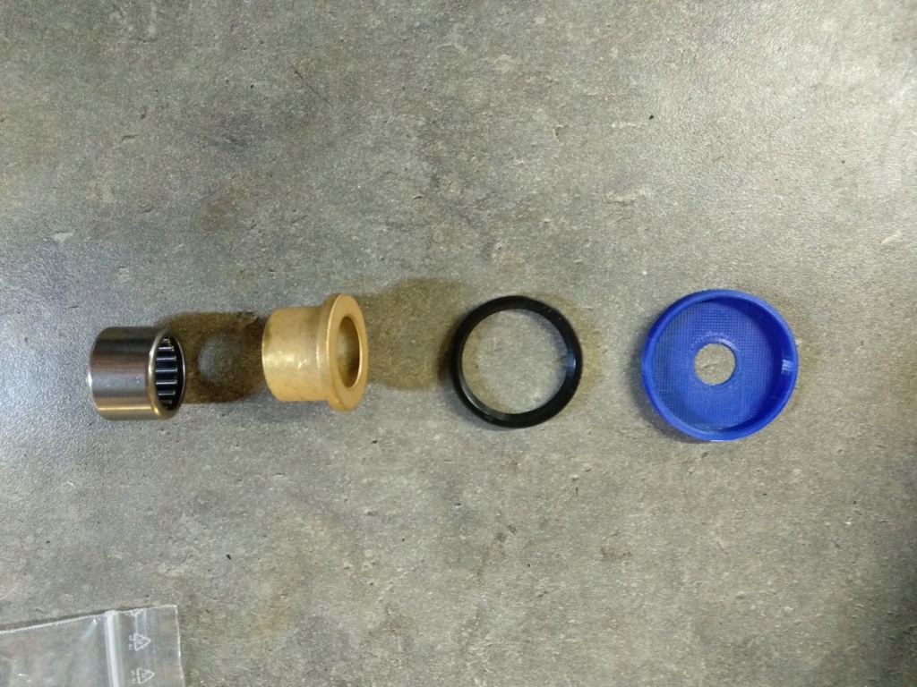

Pour le bras oscillant, j'ai fait un mix entre le montage type "Berna12" et du moderne. Comme mes rondelles caches poussières sont HS, j'ai imprimé de nouvelles rondelles en PET pour y insérer un joint spy classique, on va voir comment ça se comporte... Je me suis permis ce montage car la moto ne va pas voir la terre, bien sur  rabbit
Projet scrambler DTMX_Loud Img_2020
Projet scrambler DTMX_Loud Img_2021
Projet scrambler DTMX_Loud Img_2026
