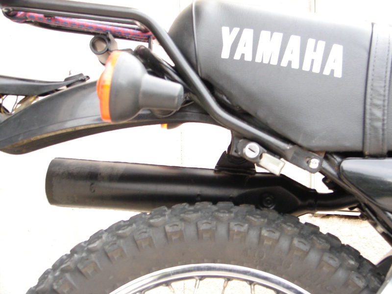

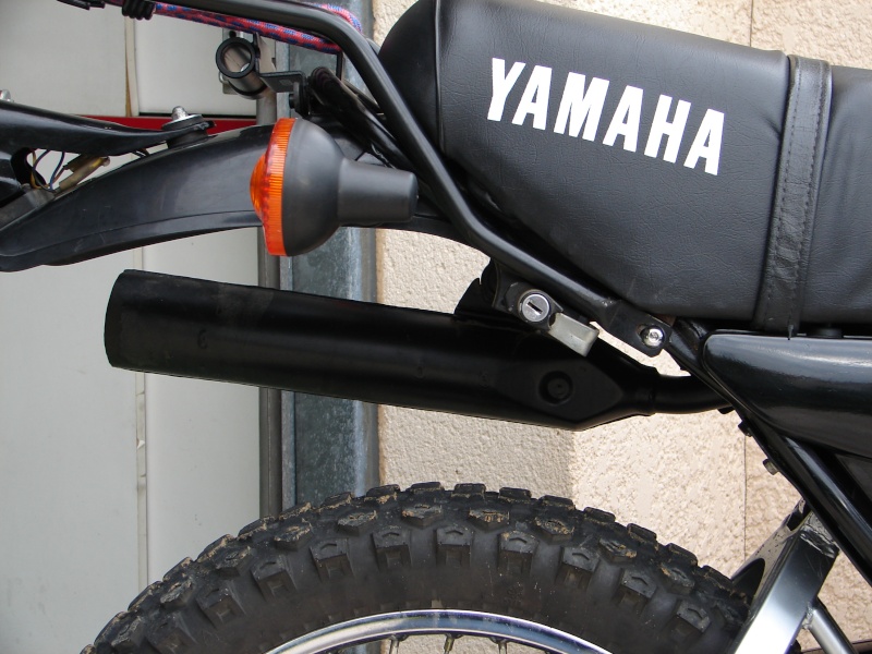

je voulais vous montrer ce que donne la pose d'une ralonge de 3,5 cm en tête d'amortisseur.
Même sans ralonges de fourche je trouve que la moto garde une belle ligne.
@ plus GALEN
Avant:
REHAUSSER SON DTMX Dsc01420
Aprés:
REHAUSSER SON DTMX Dsc01424
Résultat:
REHAUSSER SON DTMX Dsc01425
