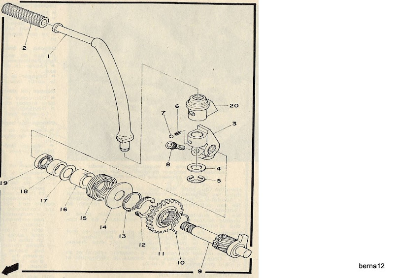

bonjour voici des image de la revue technique ,si tu na pas !

Il y a un probleme sur la derniere photo provenant de la RTM.Il n'y a pas le 2e trou pour mettre le ressort.
Voyez vous meme :
Photo de YAM76
Photo de la RTM
C'est moi ou y'a un trou qui s'est fait la valise ?

c'est que sur la revue technique ce n'est pas de dtmx mais de TY!!! Sur mon TY c'etai comme sa le ressort ne vien pas dans le trou mais s'enroule sur l'axe en bas a droite de l'axe de kick
On voit que ce n'est pas fait pareil

j'avais pas remarqué le trou ,pourtant c'est la revue de la dtmx. Regarde à droite le ressort n'a pas le meme embout ,NON ??

regarde sur la rtm de TY c'est la meme photo ils se sont pas fouler on pris la meme photo pour les deux rtm

en regardent de plus prés la revue technique ,l'axe du kick(rondelles en moins) a ete modifié et simplifié à partir de 1979 mais pas le ressort ! !
