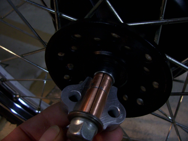

pour la mise en place des roulements du vilo je me sert d'un vieux roulement pour prendre appuis sur le corps et et le centrer sans l'abimer .
et pour finir la mise en place je prends un jet en bronze et je le cercle jusqu'à ce qu'il soit en butée .
même opération pour les autres roulements ,par contre pour sortir les cages à aiguilles des fois c'est une autre paire de manche scratch
pour les mètres en place j'utilise une douille .

je n'avais pas l'entretoise de la roue avant (coté chape ) pas moyen de trouver un bout de tube au bon diamètre dans tout mon bric a brac ,et bien sur un samedi soir vers minuit ...rien d'ouvert .
alors j'ai pris un tube de cuivre de 12 ,deux manchons de 14 ,j'ai manchonné et souder l'ensemble ,puis un coup de scie a métaux .
et voila ça fonctionne .

Nombre de messages : 2472
MessageSujet: Re: et...une resto de plus!   Ven 19 Sep 2008 - 7:48
salut ehoh ,(je suis aller un peu vite sur le coup !!)
bien sur que cette pièce sera amener à être remplacer ,c'est surtout en dépannage que l'idée m'a plu .
a+
