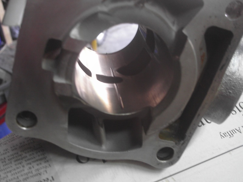

| Salut DTMX02, il est abimé ton cylindre que tu veux le réaléser, tu as peut être des dépots d'alu en haut ? Un réalésage me coûte 50 E, mais c'est brut, on voit la marque de l'outil de tour, c'est pas terrible, il n'y a pas de polissage, les lumières des transferts ne sont pas ébavurés... Pour les pistons je mets soit des Yamaha d'origine, soit des Wiseco quand je suis hors cote. Deux avantages: ils sont solides, réputés, le jour ou tu veux changer les segments, tu les trouves sans pb. Je rejoints Fan125, vérifie ta lub @++ prix Yamaha Oct 07: piston 54,48 ttc + segments 32,48 ttc j'oubliais, pour le nettoyage, tu commences par un coup de soufflette puis tu mets de l'huile moteur dans le bas moteur, tu fais tourner le vilebrequin, avec un chiffon, tu récupères les saletés qui se fixent sur les masselottes. Après, un peu de 95 ou 98 pour rincer, le chiffon et tu termines à la soufflette. Tu peux aussi retourner la DT et la secouer

| D'accord avec toi Yam 76, mais vu que le cylindre est à la cote origine (56.00), je pensais acheter un kit piston en 56.50 pour que le realésage soit nickel , que pensez vous de ce raisonnement -- !!!!!!!!!!!!!!!!!!! Bon allez vu l'heure , j'eteinds le pc et je vais faire dodo maintenant, bonne journée à Tous!!!!!!!!! |
Dtmx_02
Nombre de messages : 45 Age : 52 Localisation : Soissons -02- Date d'inscription : 18/01/2007
| Sujet: Re: Les grosses galères mécaniques Jeu 26 Avr 2007 - 16:45 | |
| Salut , tu as totalement raison , je reviens de chez un rectifieur, il a regardé mon cylindre et a jugé que le réalésage a la première cote (56.25) serait largement suffisant donc pas de probleme, de plus il se charge de commander, chez BIHR Racing, le piston adéquat , le prix du Kit Piston 56.25 + réalésage + frais de port piston == 134.95 Zorros. avec un delai de 48 H pour le réalésage .. pas mal Non !!!!!!!!!!!
Donc pour ma part, si je m'avais écouté, j'aurai bien laisser mon cylindre chez lui, mais maintenant il faut que j'arrive à négocier avec madame .... |

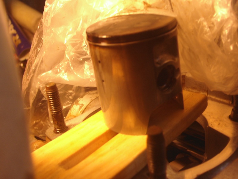

| salut et de 2 encore un piston celui la a battu tout les record de longevité exactement 4km meme casse que celui que j'ai mis en photo (faut que je change de fournisseur deja y va m'entendre)mais pas avec le meme cylindre celui la par contre a rien pris (ouf) |

| salut non je marche au melange c'est encore un morceau de la calote du piston qui c'est detaché je vais mettre une photo pour vous montrer (cela viend d'une mauvaise qualité de fabrication) url=https://servimg.com/view/11143687/8] [/url] |

| c'est sur 4km ca la fout mal, mais meme chez yamaha je suis pas sur qu'il fabrique encore les pieces moteur au japon vu que les usines de leurs 125 sont en chine ou en espagne , mais bon en regle general la plupart des pieces viennent du japon. |

| salut pourtant ce sont des pieces made in japan achetées sur le net en angleterre mais ce qui est sur c'est que pour l'instant elle est pas prete de retournée parce que madame ca fait chi... enfin... je vais en profité pour refaire 2/3 bricoles a+ |

| salut alex a la mode le piston tres beau percing blague a part si tu veux pas que ca recommence deux solutionx soit tu monte un gicleur + gros sans toucher a l'air soit tu diminue ta vis de richesse de 0.25/0.50 mais ca peux aussi venir de la culasse qui n'aurai pas ete assez serrer en chauffant le moteur se dilatte et de l'air passe par le joint et donc appauvrit le melange a la combustion ou encore un indice de bougie trop chaud c'est tout pour le moment @+ |
Alexandre
Nombre de messages : 203 Age : 55 Localisation : Oise (60) Date d'inscription : 27/04/2007
| Sujet: Re: Les grosses galères mécaniques Sam 21 Juil 2007 - 0:27 | |
| ouais la classe hein?
ben mes gicleurs, vu que le proprio précédent étais un adepte du piercing de gicleur j'en sais rien...
par contre la culasse, pourtant serrée a 2mkg m'a parrue tres peu serrée au démontage
bougie B8ES neuve, elle avais genre 1 ou 2h |

| Sujet: réalésage...serrage immédiat Dim 2 Déc 2007 - 15:56 | |
| Bonjour, J'ai acheté un ensemble haut de DTMX 175 yamaha d'origine sur ebay (cylindre+culasse).J'ai fait réaléser le cylindre en 1ère cote soit: 66.5 et monté l'ensemble piston segment qui va bien avec...Ma dtmx est une petite jeune de type 3YV probablement de 1993 (la 1 ère immat datant de oct 2000)donc carbu de 22 avec gicleur de 130 et graisage séparé. Je remets en route, 2 coups de kick et ça démarre de suite. Grosse différence de couple, c'est plus la même moto.Je fait 1, puis 2 kms (régime maxi 4/5000 tours), puis pousse à 6000 et d'un coup... amorce de serrage.Je stoppe.Attend 2 minutes et redémarre pour rentrer molo molo à l'atelier.Là ouverture:tout est bien gras, mais il y a 2 traces de serrage autour des lumières d'admission...Que se passe-t-il? Je suis allé trop haut dans les tours?Pas suffisament de jeu entre piston et cylindre?Pompe à huile ou carbu à régler en passant de 125 à 175 cm3? Au secours aidez-moi... |
| Sujet: Re: Les grosses galères mécaniques Dim 2 Déc 2007 - 16:12 | |
| Et bien mon bon Soy, pas de chances c'est plutôt les glandes après une joie certaine, un grand moment de tristesse. Je ne sais pas si ton gicleur est adapté, il faudrait que tu vérifies dans les posts qui traitent des kits 175. Après, le fait qu'il serre à l'échappement, on peut suspecter un mauvais jeu fonctionnel, une élévation de température à l'échappement dû à une mauvaise lubrification. KTM précaunisait de percer deux trous de 1,5 mm - 2 mm sur la juppe du piston, en dessous de la gorge segment bas, face à la lumière échappement, cette "combine" permet de conserver de l'huile et de mieux lubrifier cette partie du piston. Sur certaine 80 YZ, cette méthode est employée: les photos des trous sur un 80 yz: Concernant la lubrification par pompe, il y a longtemps que je suis adepte de la supression au profit du bon vieux mélange synthèse à 3 %. Si ta chemise n'est pas marquée, tu peux passer un léger coup de papier 400 pour "nettoyer" la zone d'amorce du piston si celle si n'est pas trop importante. Si c'est plus grave: Ton histoire est bien triste, je la transfere dans la rubrique "Re: J'Suis Degouté!!!!!!!!!!!! ou les grosses galères mécaniques " bon courage |
