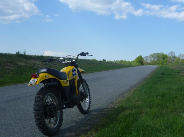

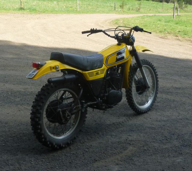

Pour la prépa...j'ai fait cela
Pneus Fim, pignon de 15 dents, kit éclairage de 500 TT ou 250 TY 1974, compteur de 125 TY, selecteur repliable (Dafy moto) ....Guidon Tomaselli
Sinon pour gagner en péche, on peut enlever la derniere chicane du silencieux, en gardant la sortie...
enlever le couvercle du filtre à air et monter un gicleur de 190, affiner la carburation, bougie NGK B8 ES ou B9ES
ajuster les transferts.
J'ai un pot décloisonné et bof....
L'idéal est de vider le silencieux et de le transformer en silencieux à absortion (grille Birh)
Euh vérifier que le piston n'a pas des traces de gras de haut en bas tous les cm...... scratch
Perso je vais passer aux suspensions,
Le moteur d'origine, en excellente forme va très bien en TT
