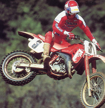

Voici des photos du 88 :
Sur celui là, tout est d'origine. (JMB sur la photo....la legende du motocross français....)

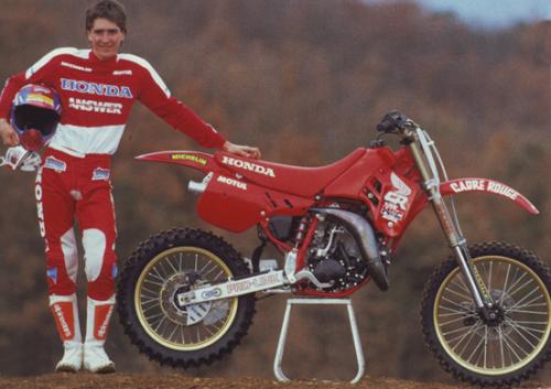

La fourche n'est pas d'origine sur ce dernier. Toujours le model de 88.
Voila le model de 1987 :
