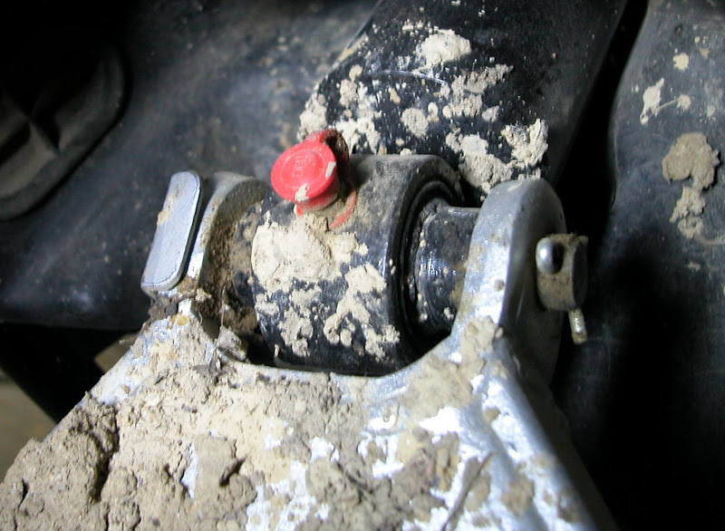

MessageSujet: Re: amortisseurs av /ap 80   amortisseurs av /ap 80 EmptyDim 17 Oct 2010 - 11:08
Bonjour alors la je ne l'avais meme pas remarqué Laughing
amortisseurs av /ap 80 Mini_953891bo
