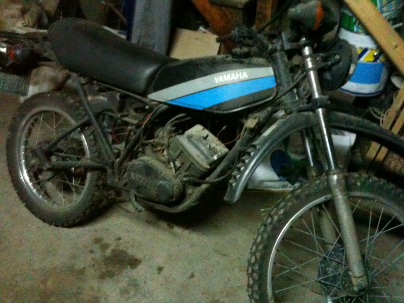

Alors j'ai pour cela 2 dtmx une qu'on ma donné la noir de 79 avec 60000km et dont il manque enormément de piece mais avec CG sans allumage pot caches boite a air cassé
Une autre acheté ce week end pour 200€ Presque coomplete sauf piston et carbu de 78 sans CG

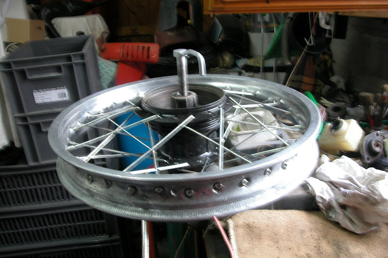

Cette apres midi nettoyage cerclages de roues et rayonnage, Sa me faisais assez flippé d'y faire, et mes doutes étais fondé, une grosse misère pour la roue avant!! J'ai finalement réussi a la 5eme tentative, le tuto que j'avais étais très incomplet Sad
Pour la roue arrière j'avais du avoir choppé le coup car je l'ai faite en 1h , contre 2h30 pour l'avant
Pour récapitulé, Moyeux de DTMX, cerclage de TY alu , rayons neufs

Je prend mes sources ici http://www.webazar.org/xt500/rayonnage.php
Y'a quand même des oublis au niveau du rayonnage, comme les courbes des rayons
c'est pour sa que je me suis fait avoir
berna12
Nombre de messages : 889
Localisation : 01
Date d'inscription : 08/06/2009
MessageSujet: Re: Endurisation Kalor74   Dim 20 Fév 2011 - 16:02
bonjour
Moi je serre l'axe à l'étau entre deux mordache comme sur la photo et le fil de fer rose en bas ,c'est un morceau de fil de fer de porte manteau que je fixe sur l'établi avec une pince étaux (cela me sert de repère pour le voile et le faux rond ).
Effectivement il ne faut pas se tromper sur la courbure des rayons ,sinon casse !
Ne pas oublier le réglage du déport ,sinon la roue ne serra pas centrée sur le cadre ou la fourche .
Bien sur il faut bien mesurer avant le démontage et tenir compte de la différence de la largeur des jantes .

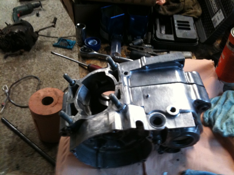

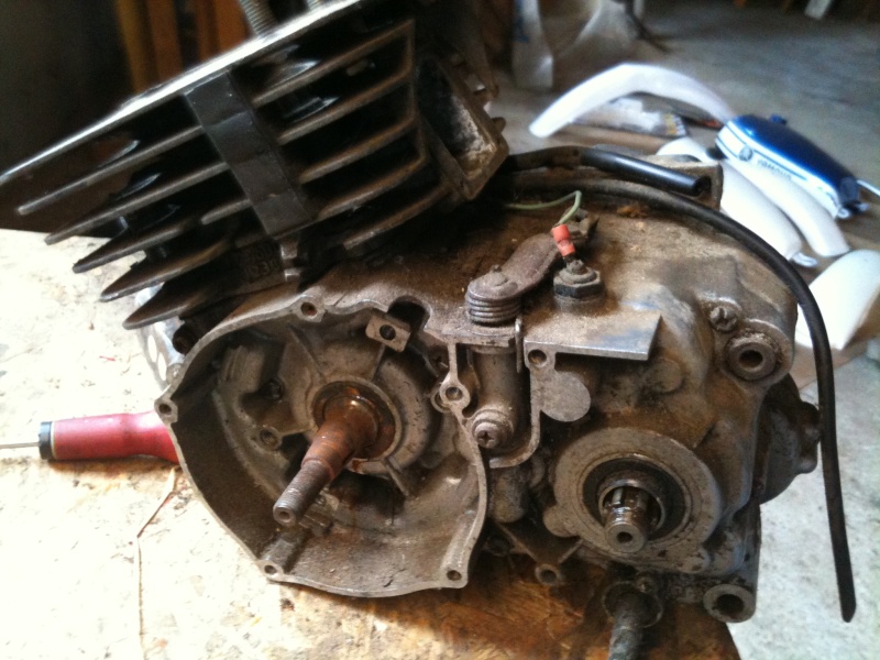

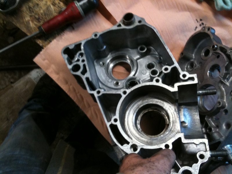

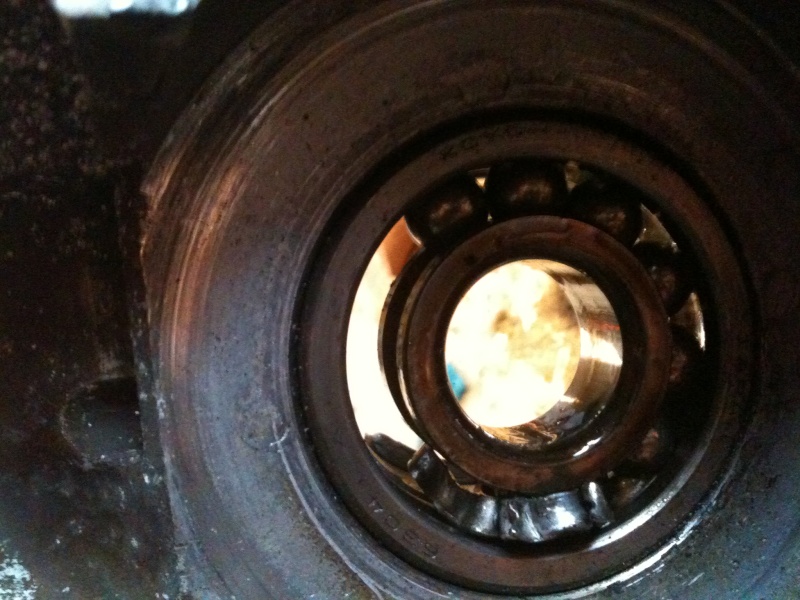

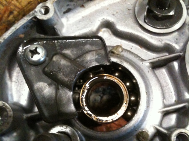

Dépose des roulement sans soucis, puis degraissage, et polissage rapide des demis carters, Juste le roulement de l'arbre primaire qu'on doit enlever avec un outils spécial dans la carter gauche
Et hop on change, pas donné ces bètes là!!! affraid
J'ai fait rembiéllé le vilebrequin, avec kit bielle neuf, Cout du rembiellage avec reglage des manetons 100€ avec le port aller retour.

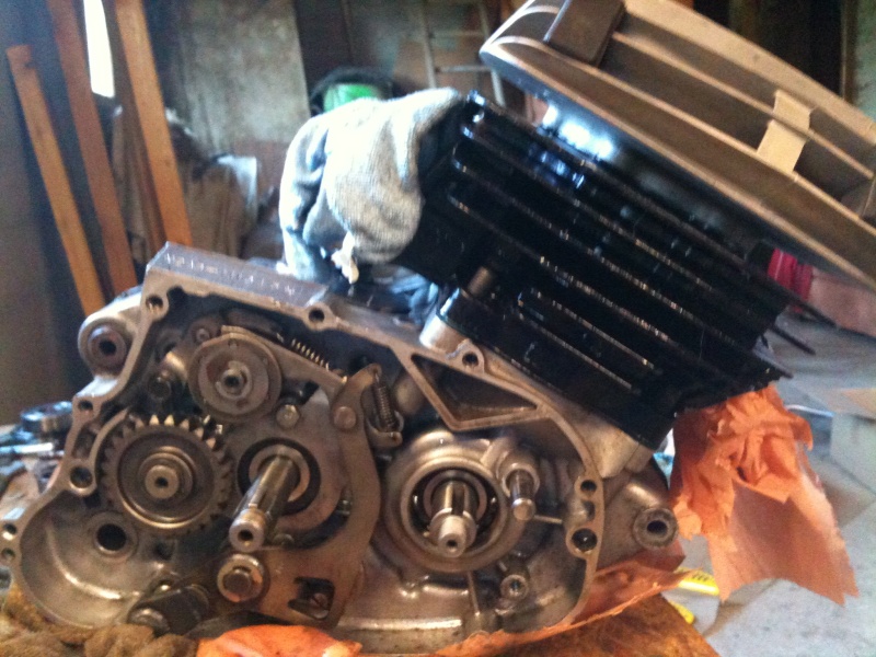

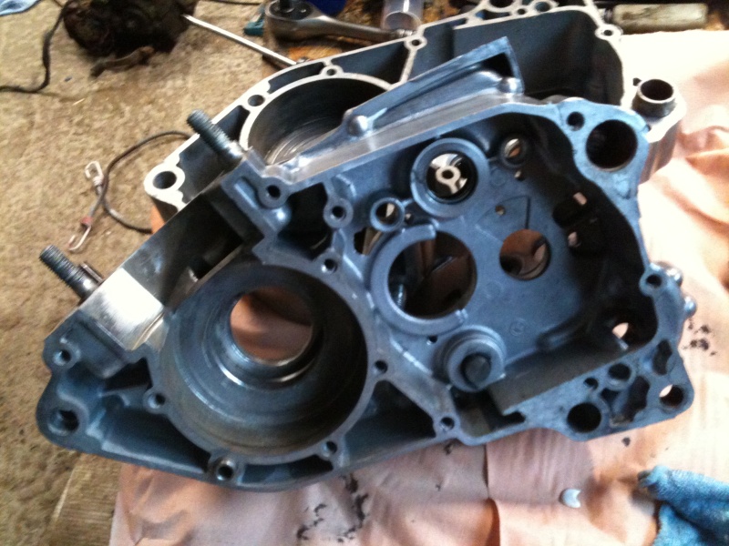

Ensuite le plus délicat à été fait, donc montage a blanc (sans joint) essayage des vitesse,
Puis pose de la papate a joint et on referme le tout en resserrant avec un tournevis a choc.

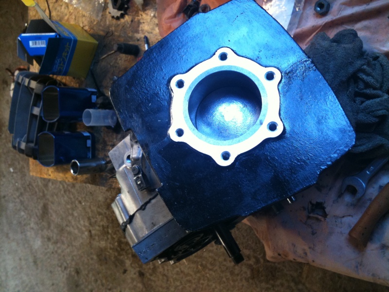

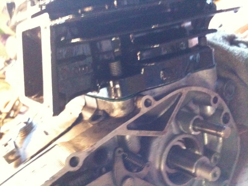

Pose d'un nouveau joint d'embase, nouvelle cage a aiguille, nouveau piston, et nouveau cylindre de manuracing en 175
J'avais pas vu qu'il fallait des écrou différents des origines pour ce cylindre donc je les ai commandé :s Je trouve le syteme bien et moderne Smile
Pose des goujons de IT175 1979 collé.
Pose d'une culasse de IT175 1979 car elle est hémisphérique (Je ne suis plus sur du terme)
Alors sa commence a vous plaire??? santa
TADA ^^

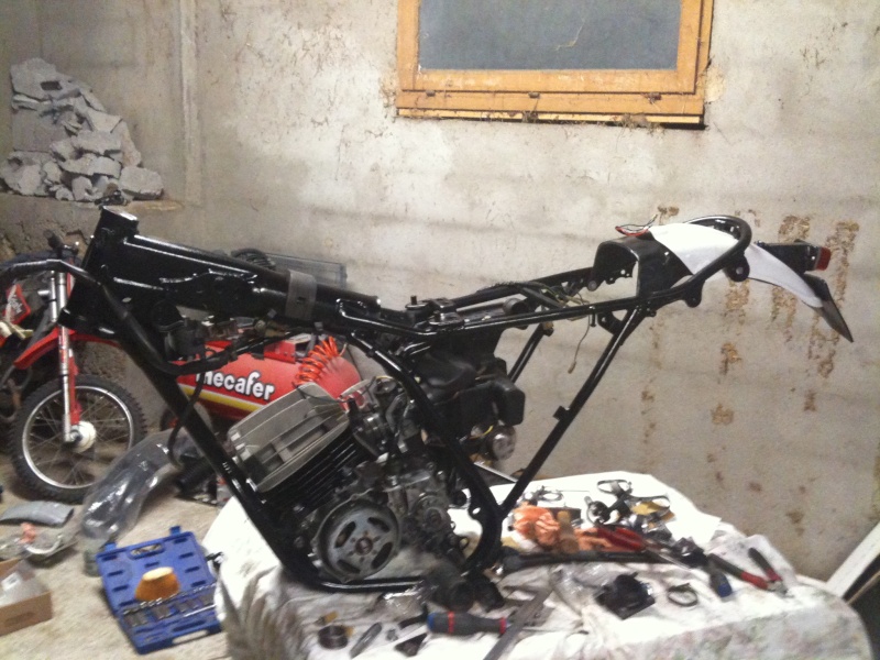

Aujourd'hui pose du moteur dans le cadre, Nettoyage carbu, pose du carbu, et regard sur l'allumage

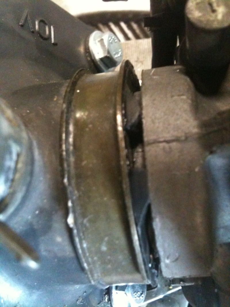

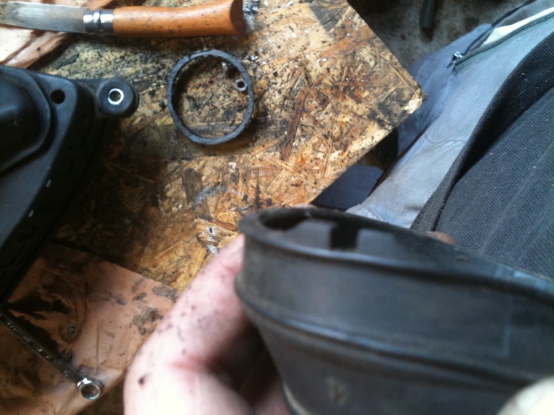

Le probleme du kit 175 manuracing est qu'il recule de 2cm la pipe d'admition donc le manchon boite a air ne va plus!

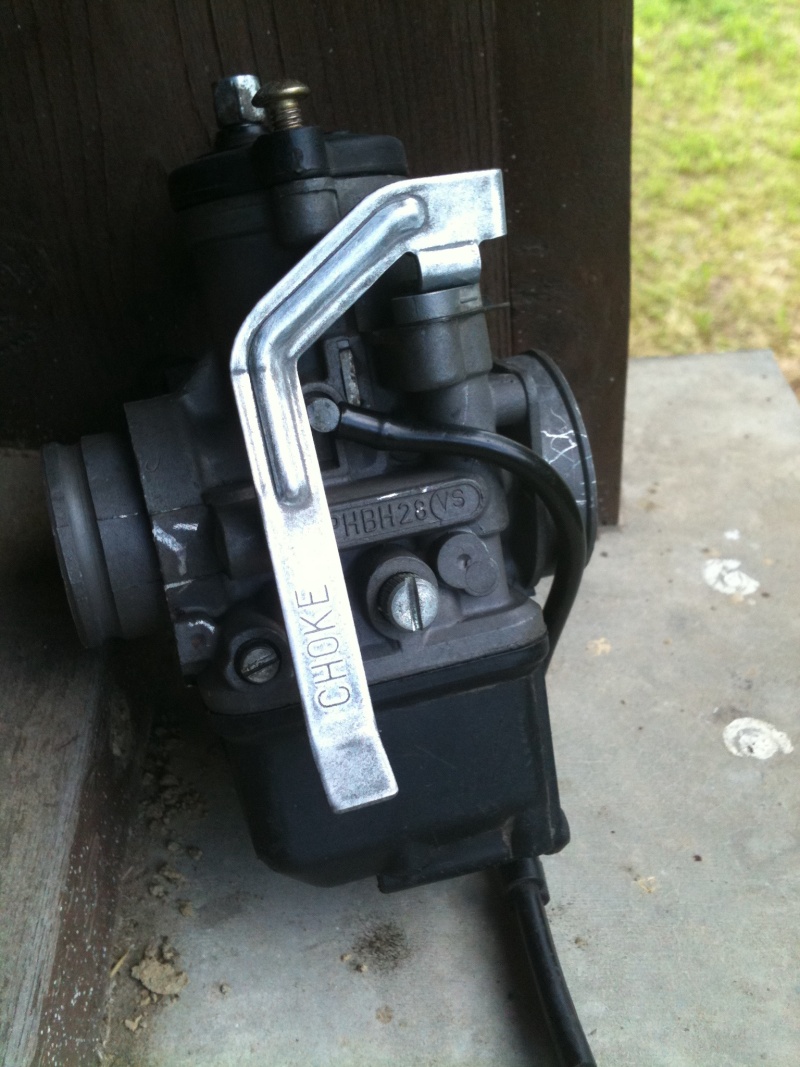

Carbu de 28 de TDR125 comme sergio
Nettoyage carbu avec suppression de l'autolube et du réchauffage de l'essence par le liquide de refroidissement comme l'origine sur le TDR
Pour le probleme du manchon, Je retire 1cm au niveau de la boite a air, et en enlevant les deux ergot sur le manchon (3mm) on est donc a 1.3cm en moins
J'enlève aussi les ergot sur la pipe d'admition, ce qui nous fait 2mm soit 1.5 cm en moins
Pour finir j'enleve 0.6mm au niveau du manchon niveau carbu, au trait au dessus du 2a6
J'en profite pour changer le filtre a air et voila la ligne air est terminé
Le carbu en place avec le manchon sans plis
Voila à une prochaine Wink
