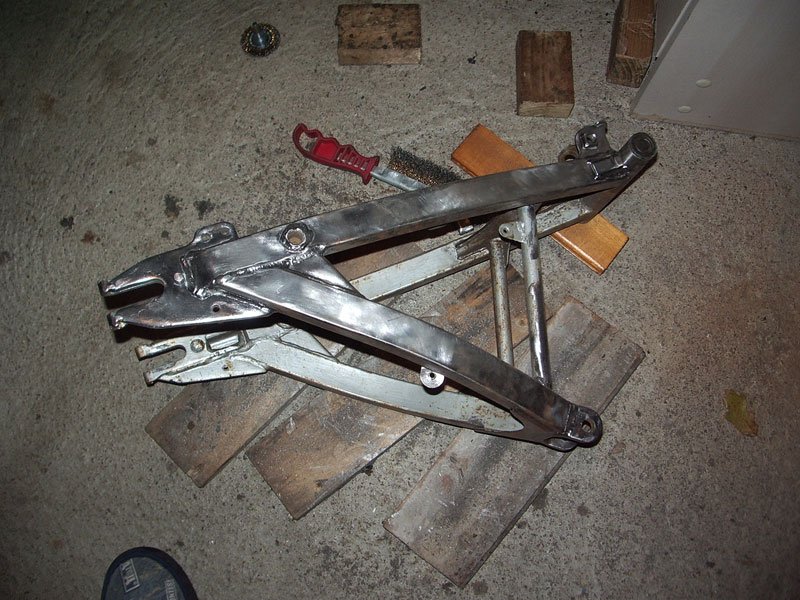

Démontage du bras oscillant et nettoyage :
Gilles -- DTMX 125 de 1984 Img0112
Gilles -- DTMX 125 de 1984 Img0211
Décapage après 1 heure d'effort (La moitié de fait) :

bon boulot! ça brille! pas trop mal au poigné!

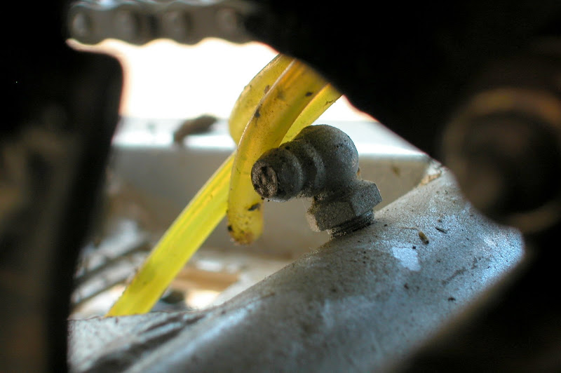

bonjour
Avec un graisseur coudé à 90° filetage M8 au centre du tube pivot.
Attention de bien le diriger pour l'axé de la pompe à graisse.
Bernard

Merci Berna12 pour la photo.
Pourquoi le diriger pour l'axé de la pompe à graisse?
Gilles -- DTMX 125 de 1984 Empty
MessageSujet: Re: Gilles -- DTMX 125 de 1984   Gilles -- DTMX 125 de 1984 EmptyMer 19 Jan 2011 - 7:01
bonjour
Pour pouvoir passer la pompe entre le cadre ,le bras oscillant et la roue arrière et puis cela dépend de la pompe que tu utilise
bernard
