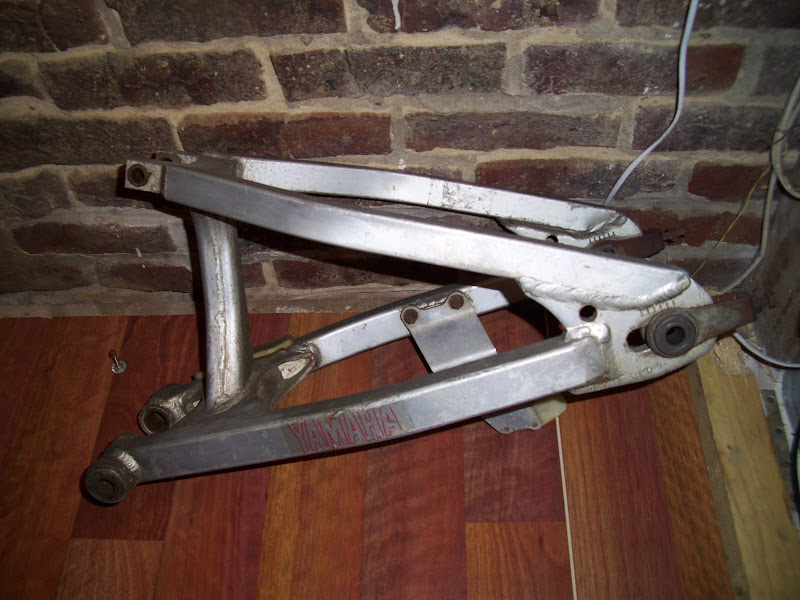

| un modèle 1980 (chaîne à droite) se vend de 20 à 50 €, il y en a qui passent assez souvent, pb, c'est qu'il y a pas mal de travail pour les mettre en place sur une Mix. Yz 78 (2K6), se monte en lieu et place, je n'en ai pas encore vu en vente, on trouve plus facilement l'épave modèle 1980->82 25 € sur LBC

| Merci Yam, en fait ya qua changer le guide chaîne de côté? en plus, j'ai l’impression qu'il est boulonné ,non? même pas besoin de souder . |

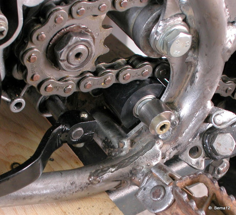

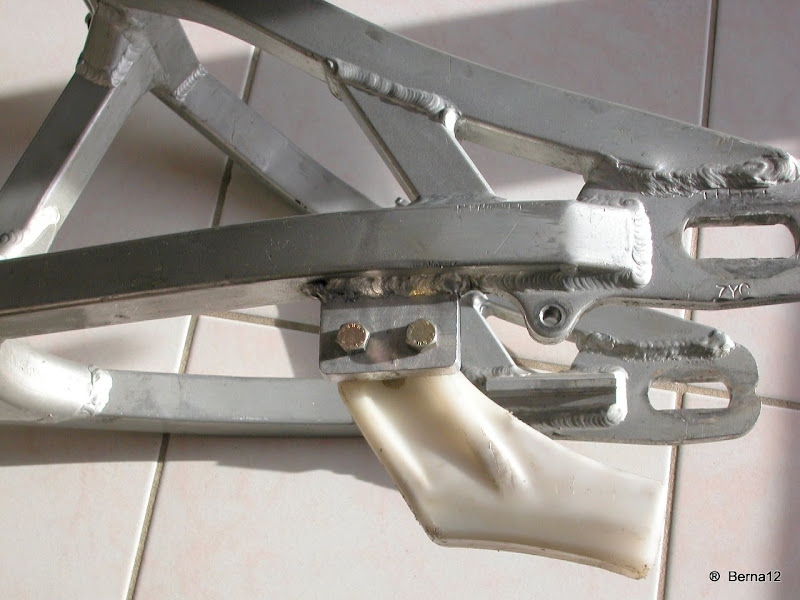

Etant partisan du moindre effort je prefere le Bo de yz 78 on peut monter la roue de Mx directement pas de patte a souder pour le Frein apres il suffit de rajouter un tendeur de chaine de mx avec la belle piece de Bernard 12 a+ bonsoir Sur les bras oscillant je n'ai pas monté de tendeur de DTMX ,j'ai placé une roulette sur le cadre et un guide chaine de 490 IT. @+ Bernard |
