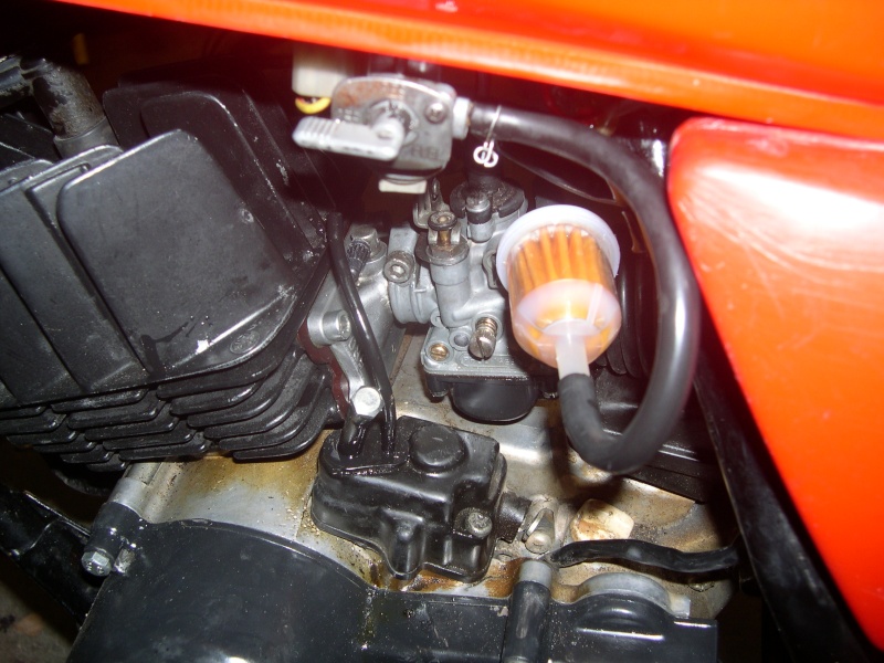

au jour d'aujourd'hui, j'ai changer la carburateur car trop mauvais état, j'ai remplacer un vieux phbn 15mm par un phbg 17mm, j'ai changer tous les joints au moteur, nettoyer la culasse et repeinte, cylindre repeint, les transfert decalaminer. Le pot a été aussi décalaminer et repeint.

cet apres midi j'essaie de regler le carbu, j'en suis a chercher s'il faut changer le gicleur principal (qui est de 78 je crois vendu comme ca d'origine chez dell orto). je suis le tuto de berna12 pour comprendre.

sur la dernière photo: j'ai installé ce matin un filtre à essence pour motoculteur ça fait jamais d'mal!!

Intéressant ce silicone qui résiste aux carburants ( je crois que je n'avais pas bien compris ton problème...).
Pour ton moteur, ce comportement, outre le fait qu'il puisse être pénible lors des démarrages en côte, peut surtout se révéler dangereux ! Imagine que l’accélération survienne dans un virage par exemple !!
Mais je n'ai pas de solutions à te proposer; la mob de mon fils a aussi un problème de variateur que je ne parviens pas à résoudre ( j'avoue que je n'ai pas vraiment, vraiment essayé !)
Sinon, ta moto est bien proprette maintenant; ils sont sympas ces 50 !

j'ai finit par remonter l'autre reservoir (le noir) qui est moins joli, mais l'interieur est nickel donc nettoyage du reservoir avec de l'essence......nettoyage du robinet...du carbu......remontage.... elle a petée 2 minute puis s'est eteinte........jvais revoir le carbu si ya pas des saleté dedans encore....
par contre j'ai le pot qui degouline beaucoup d'huile noire....

Et ta bougie elle est neuve ? C'est quoi comme référence ? Question

chez yamaha il preconise une br6hs, j'ai essayé avec celle là donc br6hs, j'ai essayé sans resistance b6hs et j'ai essayé une b8hs pour voir....bizarrement elle demarre mieux avec une b8hs. c'est celle qui est neuve d'ailleurs et que j'utilise, mais ca gouttait aussi avec la br6hs qui etait monté dessus avant.
Sinon toujours à la chasse a une ******* de prise d'air que je trouve po, pas moyen. ni changement de pipe, ni changement de joints, ni resserrage de collier ni fait (pis quand c'est trop serré a un moment, ca bloque Twisted Evil ), le manchon coté boite a air est d'origine et neuf.je vois pas. scratch study .
je continue a chercher....

Je suis actuellement sur le changement rupteurs/condensateur et le joint spy qui se trouve sur la platine d'allumage. Il y avait une microfuite d'huile a ca niveau (ce qui expliquerait mes probleme de carburation et de pot qui goutte de l'huile).
Donc je cherche sur le net un rupteur et condo, j'en ai trouvé pour dt50mx mais entre 1978et 1980 au prix de 11.90 euros (contre une trentaine chez yamaha) mais je sais pas si c'est le bon.......
touvé ici
ce modele se monte sur pas mal de 50 cm3 de chez yam (rd, ty, dtm, dtmx....) mais jusqu'en 1980 ou 1982, la mienne est de 86......
est ce que quelqu'n a deja changer rupteur et condensateur sur un dt50mx? si oui pourrait il me donner les ref à commander?

Ca y'est, j'y suis. Elle démarre, tiens le ralenti à chaud comme a froid. Un demi coup de kick suffut a la faire demarrer. hé hé
Vendredi j'ai changé joints spi d'allumage, rupteur, condensateur.
Ce matin j'ai repéré le PMH - 1.8mm avec la technique à totoche, une tige fileté et une carte postale avec patafix. Réglage de l'ecartement du rupteur à la calle de 0.4. et avec le tournevis plat réglage de l'avance. un coup de kick avec antiparasite et bougie sortie, il y a une belle étincelle, c'est bon signe déja. Je remonte la bougie.
Plusieurs Essais au kick et rien, meme pas un pseudo démarage, pas une explosion.
En début d'aprem sur, le conseil d'un voisin, je redemonte le volant, vérifie mes branchements.Je redemonte les cosses les passent à l'acetone et un coup de papier abrasif. Je refait mes repères pmh-1.8mm, mais l'ancien était bon , je retombe dessus. je remonte le volant ,resserre le tout. Et allez savoir pourquoi, il me prends de changer la bobine et l'antiparasite.
et donc je mets un coup de kick sans trop y croire et là BONHEUR ca péte!!!!!!!
Donc depuis le début de ce post je cherchais pas ou il faut. Je pensais à un problème de carburation, après de prise d'air....Alors qu'il s'agissait de l'allumage (sur les vieux rupteurs, y'a un contact qui était sur le fer), la bobine et anti parasite je sais pas trop du coup et aussi du joint spi qui fuyait très légèrement.
J'vais pouvoir maintenant régler mon carbu afin de trouver le bon gicleur class
Tout ca c'est en parti grace à tous ceux qui sont intervenus sur ma resto et les autres rubrique du forum donc un grand merci à vous, ce soir jme taperais une tite binouse a votre santé drunken Et c'est pas finit j'aurais encore besoin de vous pour la suite..
