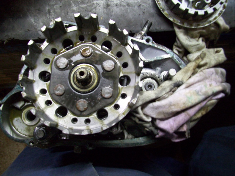

Bonsoir,
Je viens d'ouvrir le carter de mon second moteur en stock pour vérifier 2 choses
1/ Un au niveau du kick moteur tournant il y a un bruit, ce bruit est comme lorsque moteur tournant on descend le kick.
2/ L'embrayage. A l'endroit ou vient se connecter le câble d'embrayage je peux appuyer et déplacer facilement le levier.
C'est mou. Pas normal par rapport à mon moteur tournant sur lequel je me tord le doigt si j'appuie sur ce levier.
Du coup j'ai fait une photo et j'ai le même embrayage que la photo déjà présente ce qui confirmerai l'analyse d'HPP69.
Le moteur est de 1983. Si quelqu'un a une idée pour la mollesse de cet embrayage, je suis preneur car je me lance dans le démontage de mon premier embrayage.
Je sais qu'il ne faut pas perdre la petite bille, mais pour l'instant je ne l'ai pas vu.

MessageSujet: Re: Cloche embrayage   Dim 24 Juil 2011 - 21:57
bonsoir
L'effort que tu exerces sur le levier (moteur) est différent entre un moteur démonté et un moteur monté ,sur un tu précontraint le ressort de l'axe du levier et sur l'autre tu (essais)de précontraindre le 5 ressort de l'embrayage ,et la c'est pas gagné .
Nombre de messages : 3186
Sur la photo, il semble que l'écrou intérieur de la tige de réglage ( vis cruciforme au centre du plateau) est mal positionné dans le logement du plateau.
Nombre de messages : 632

Waouh ! bien Merci les gars pour votre réactivité.
Je n'ai encore rien démonté.
J'ai bien fait de faire la photo.
Effectivement la vis au centre du plateau est mal positionné.
Le moteur fonctionne. Je le réserve pour ma version mx endurisé bounce avec tout ce que je lis vous m'avez donné le virus. moto1
Je viens de resserrer la vis centrale et du coup cela devient plus difficile de bouger le levier.
Je vais lire la RTM scratch pour en savoir plus et vérifier l'usure de mon embrayage.
Encore merci à tous.
MessageSujet: Re: Cloche embrayage   Lun 25 Juil 2011 - 15:41
Oui, sur la rtm, ils expliquent très bien comment régler cette "vis". Attention à la bibille ! Wink
