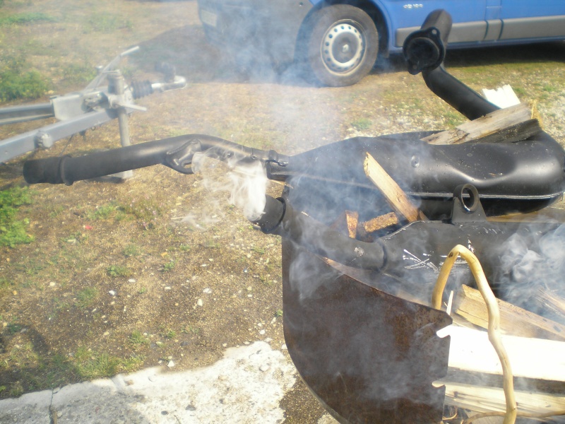

ce matin il faisait pas tres beau donc
[img]la resto du tof02 Dtmx_038[/img]
[img]la resto du tof02 Dtmx_039[/img]
[img]la resto du tof02 Dtmx_040[/img]
[img]la resto du tof02 Dtmx_041[/img]
mais bon c est bas assez....
un coup d oeil sur le fofo et hop
[img]la resto du tof02 Dtmx_042[/img]
[img]la resto du tof02 Dtmx_043[/img]
[img]la resto du tof02 Dtmx_044[/img]
et apres trois bonnes heures de cuissons c est nikel...

en regardant de prêt on dirait que tu a encore la bride à l'entrée du pot ,si c'est le cas ce serait le moment de la faire sauter
De même que la bride intérieure doit être encore en place car on ne voit pas trace de soudure !

bon, j ai jeter un oiel sur la sois disant bride ...(suite a de bons conseils)
Wink
donc ,si j ai bien compris les gars
dans un premier temps je dois virer ce bout de tube a l interieure d de mon pot
[img]la resto du tof02 Dtmx_045[/img]

[img]la resto du tof02 Resto_15[/img]
ça te plait mieux "sergio"??? Razz
bon j avoue j ai un peu taper en bas ... pas bien
pour sortir la bride, affutage d un petit pointeau puis plein de petits trous tour autour
de la bride avec le pointeau et le marteau...
Laughing
mais faut taper tranquille ...puis finition des bavures restantes avec une lime ronde...
et hop ! plus de bride class
