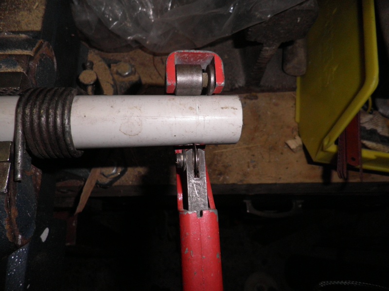

| Sujet: Re: RESTO DE NICO DTMX Dim 10 Juil 2011 - 7:26 | |
| le système avec le tube pvc c'est bien mais cela limite l'amplitude du tendeur ! ! |

airhead
Nombre de messages : 160 Age : 66 Date d'inscription : 31/10/2010
| Sujet: Re: RESTO DE NICO DTMX Dim 10 Juil 2011 - 12:00 | |
| - berna12 a écrit:
- le système avec le tube pvc c'est bien mais cela limite l'amplitude du tendeur ! !
Berna Bon point, il doit y avoir une certaine lbetween l'espace au ressort et le tube, sinon le mouvement va être altérée |
nico dtmx
Nombre de messages : 86 Age : 31 Localisation : Essonne 91 Date d'inscription : 07/07/2011
| Sujet: Re: RESTO DE NICO DTMX Lun 11 Juil 2011 - 22:50 | |
| j'ai mis du tube de 28 comme airhed
