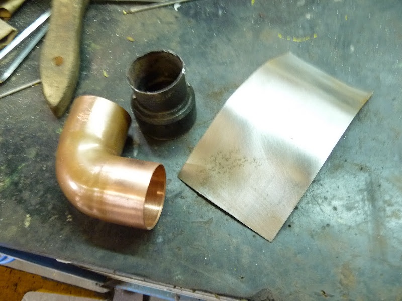

gaffe, il y a deux type de courbes en coudes de 40 mm, faut prendre la grande courbe, j'en avais trouvé à Leroy M. qui étaient plutôt à un angle de 90 ° très cours donc créant des pertes de charges sévères Wink
Je me suis rabattu sur un vendeur Ebay pour mon dernier pot yz, pas cher par rapport aux grandes surfaces, je te donne le lien et le modèle acheté. En ce qui de la tenue dans le temps, cela ne s'oxyde pas, c'est un peu plus fragile que la tôle en cas de chocs.... ceci dit, on peut braser une spirale en rond de 3-4 mm pour éviter les déformations pr chocs. Pour un pot DTMX, la méthode est différente de ci après, regardes ici
http://myworld.ebay.fr/brico_plomberie
RESTO DE NICO DTMX - Page 3 113

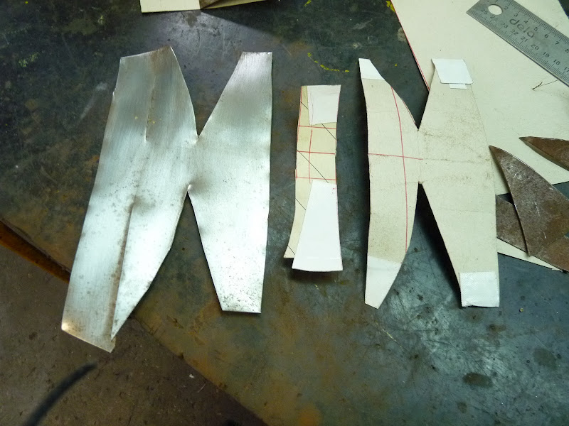

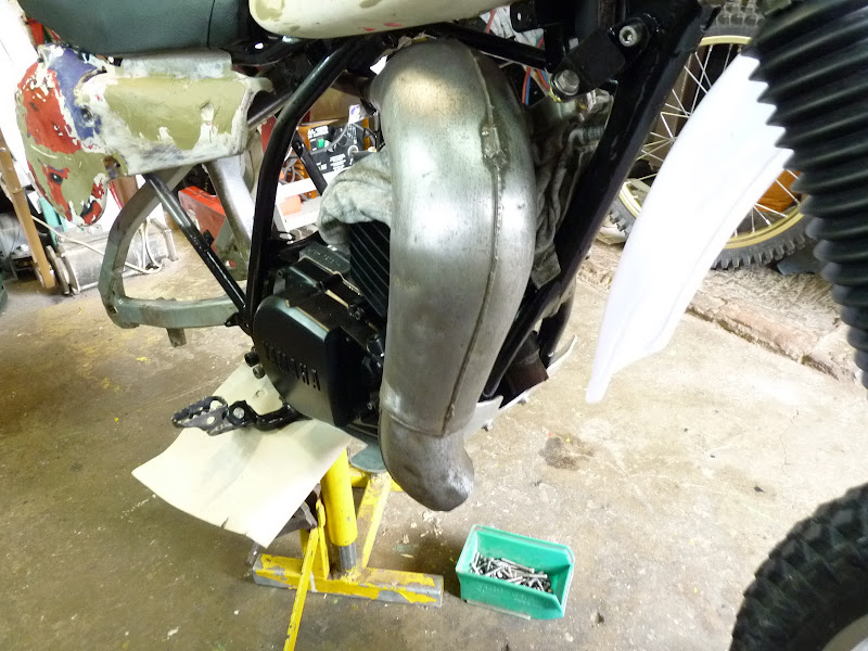

Retour sur une restauration de pot YZ se montant sur un moteur 2A8:
254 Pot YZ 1980 sur YZMX
259 Le genre de coude Leroy M. a ne pas utiliser
266 Le coude qui va bien acheté sur Ebay (lien précédant)
267 Mise en place
269 Soudure de la bride d'origine YZ, pose d'un bout de corde à piano pour tenir le ressort
270 Réalisation d'un cône, utilisation de gabarits en carton puis tôle acier 1 mm
271 Mise en place du cône
273 Préparation du cône à l'étau
274 Mise en place avant brasure définitive
301 Après un ébavurage et un coup de peinture:
RESTO DE NICO DTMX - Page 3 P1010310
