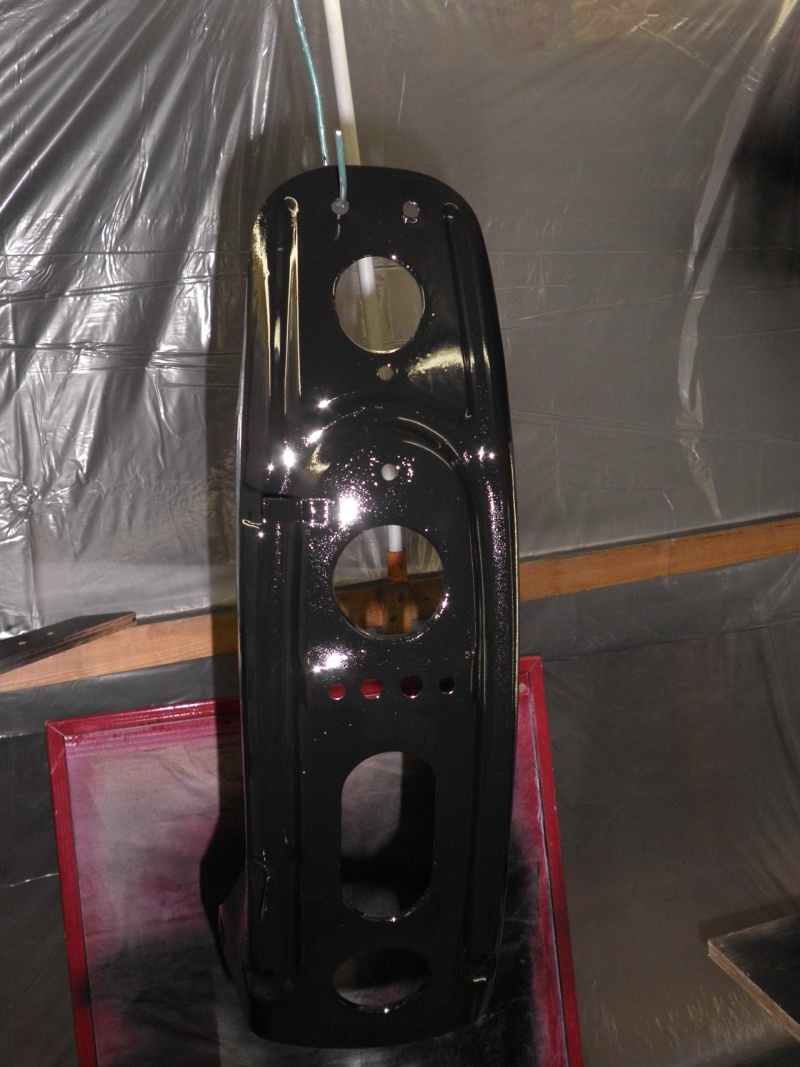

peinture du carter d'embrayage
peinture de l'armature du garde bout arriére, je pense que je vais paser un coup de blak-schutz dessus quand la peinture sera seche.

nico dtmx
Nombre de messages : 86
Age : 25
Localisation : Essonne 91
Date d'inscription : 07/07/2011
MessageSujet: Re: RESTO DE NICO DTMX   Lun 25 Juil 2011 - 22:53
aujoud'hui j'ai demonté les pneus metzeler qui sont completement user.
sur la roue arriére il manque deux rayon.
controle du voile et du saut de jante la roue avant et ariere

MessageSujet: Re: RESTO DE NICO DTMX   Lun 29 Aoû 2011 - 22:22
j'ai farbriquer un leve moto inspiré de ceux du forum
Nombre de messages : 3346
MessageSujet: Re: RESTO DE NICO DTMX   Lun 29 Aoû 2011 - 23:30
Tu fais vraiment du bon boulot ! Elle sera surement très belle à la fin de sa resto, ta mix.

MessageSujet: Re: RESTO DE NICO DTMX   Dim 4 Sep 2011 - 11:56
j'ai demonter les rayons ,netoyer les jante avec de la paille de fer et du belgome.

MessageSujet: Re: RESTO DE NICO DTMX   Mar 6 Sep 2011 - 18:59
les tubes de la fourche sont marquer au niveau des fourreau sont t-il encore bon? en changent les joint spi ou l'huile va fuir ?
Il y a des chance que cela fuit , oui !
si ce n'est pas rouillé en profondeur tu peut adoucir avec du grain de 800 huilé .
La photo est mauvaise ,mais on dirai une usure bizarre ! ! ???? Comme quant un tube est tordu ! ! !

MessageSujet: Re: RESTO DE NICO DTMX   Ven 16 Sep 2011 - 19:45
merci bernad donc il va faloir que je les change car ils sont usé que d'un coté.
