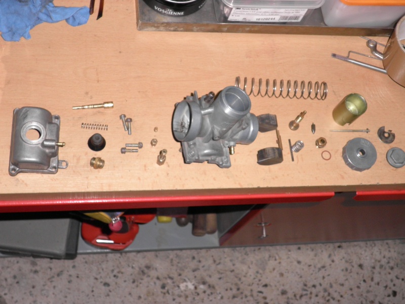

MessageSujet: nettoyage du carbu et reparation du starter et du poiteau   RESTO DE NICO DTMX - Page 2 EmptyJeu 21 Juil 2011 - 22:51
RESTO DE NICO DTMX - Page 2 P7211210
RESTO DE NICO DTMX - Page 2 P7211212
le joint et l'anneau qui retienne le starter etait cassé Sad ,j'ai refait l'anneau avec une epingle de couture et refait le joint avec deux joints de robinet que j'ai collé ensemble.
RESTO DE NICO DTMX - Page 2 P7211213
nouveau joint que j'ai fait mis a la plase de l'ancien.
RESTO DE NICO DTMX - Page 2 P7211214
les deux joints que j'ai utilisé
RESTO DE NICO DTMX - Page 2 P7211218
les joints une fois coller.
RESTO DE NICO DTMX - Page 2 P7211310
L'essence coulait par le trop plein, j'ai mis de la patte a roder sur le poiteau, j'ai tourner le poiteau dans le siege puis j'ai nettoyer la pate qui il y avait sur le poiteau et le siege .
voila le carbu nettoyer et réparer avec le starter mis Smile
RESTO DE NICO DTMX - Page 2 Repare12
