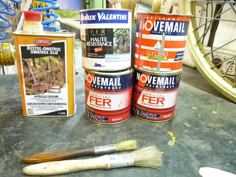

Il faut prendre une peinture de marque, genre Novemail ou Dulux, on mélange 5 à 10 % de rustol puis on étale au pinceau poils fins. Pour du noir ou du rouge, il faut bien 2-3 couches, le blanc, 3-4. Une fois le cadre mis à blanc, un coup de rustol pur. Pour les bras oscillant post 1980, peinture brillante en bombe, suivie d'un coup de vernis. Toutes les pièces noires (comodos, guidon..) avec une bombe noir mat. Les pots avec de la peinture noir mate haute température. Pour le nettoyage de la rouille (suppression), il y a ça

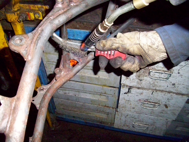

je chauffe au flambard pour décoller la vielle peinture:
repeindre son cadre Dcfc0001mj0

La première couche, tout au pinceau, une peinture Novemail avec 10 % de rustol, la peinture s'étale toute seule, difficile de voir que c'est fait au pinceau!

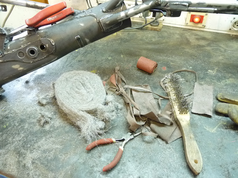

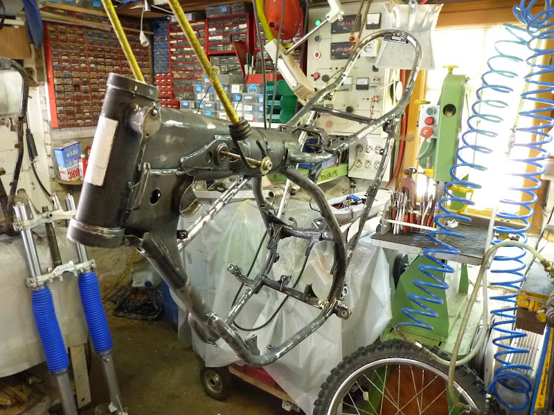

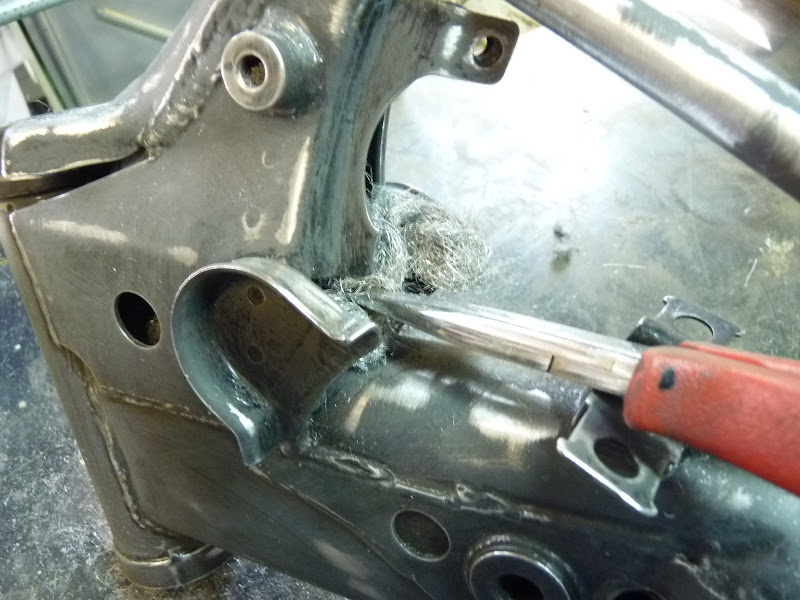

Préparation du cadre avant peinture, papier, brosse métallique puis paille de fer systématique en finition, avec une pince dans les corps creux. Comptez 7 à 10 heures de préparation si vous souhaitez un support soin avant peinture. Réflexion faite après le chantier, j'aurai certainement gagné du temps au flambard ou à l'électrolyse Crying or Very sad
403
411 Cadre prêt à peindre, finition à la paille de fer puis un coup de soufflette pour retirer toutes les poussières

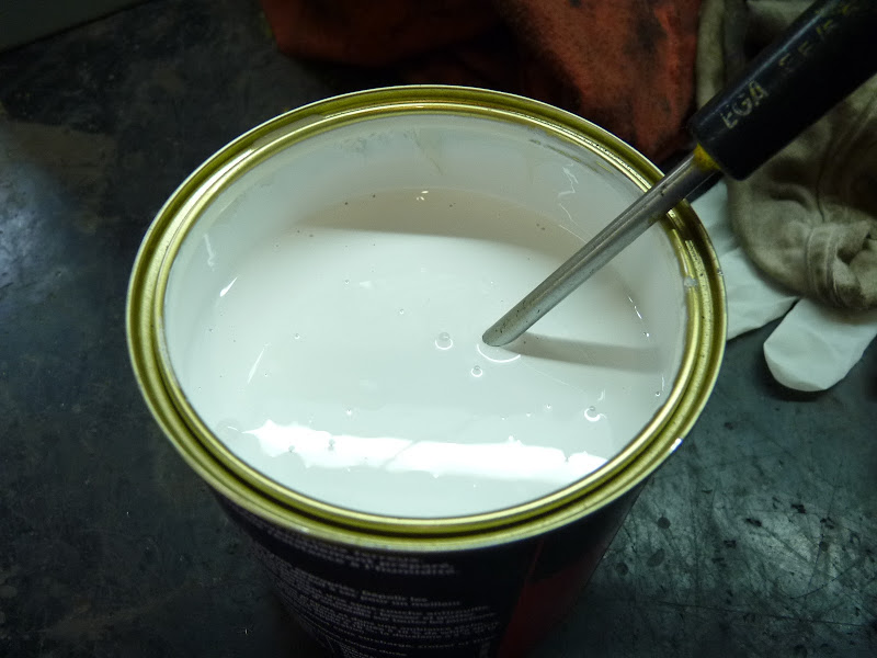

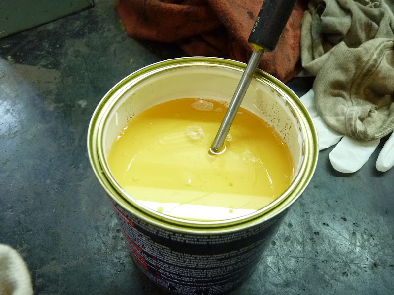

407 Différentes peintures testées avec succès, ne pas sortir de grandes marques si vous souhaitez un résultat satisfaisant, le Rustol à mélanger avec la peinture pour une application lisse avec un pinceau
409 Dans un pot d'un demi litre, mettre 4 à 5 millimètres de Rustol puis mélanger
410 Mélange prêt à appliquer, ne pas ajouter de White Spirit, mélanger régulièrement lors de l'application

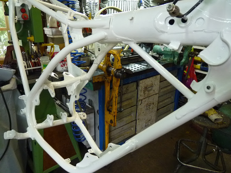

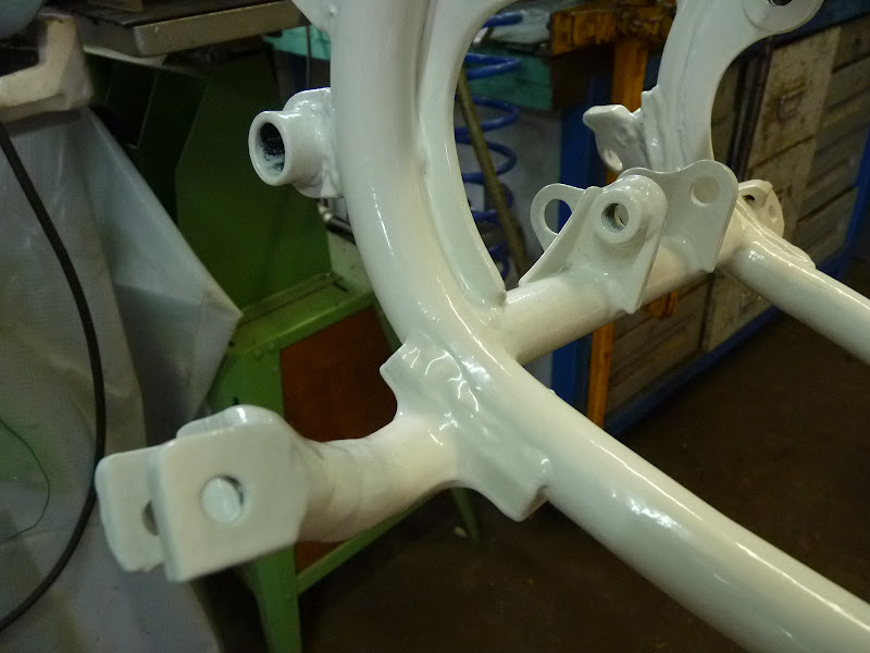

1 ere couche de peinture:

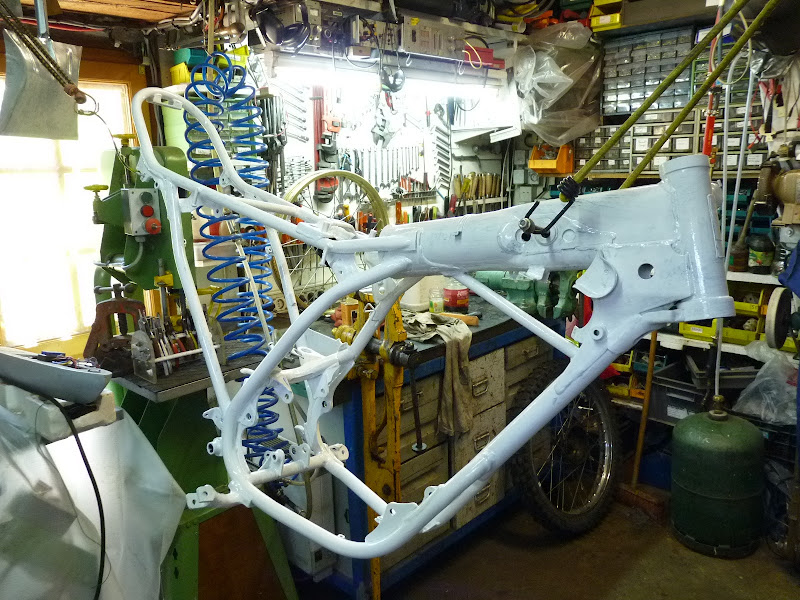

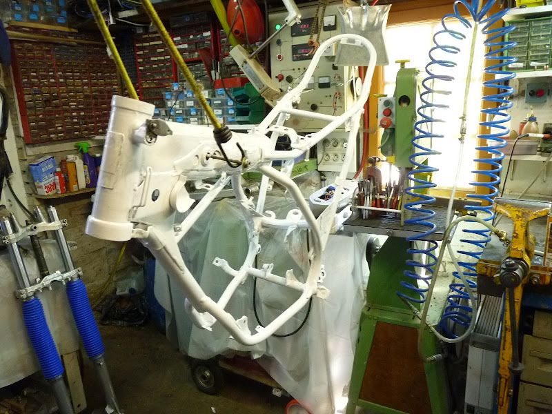

414 Comptez une bonne heure pour une application, bien étaler , éviter dans mettre trop et surtout dans les corps creux parce ça coule... lisser les coulures. Ne pas chercher à repasser lors de la première couche, privilégier un séchage avec une deuxième application 24 h après.
413
499/500 Après 4 couches de peinture, le blanc nécessite plus de couches que le noir ou le rouge:

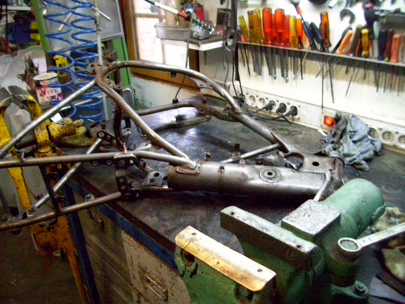

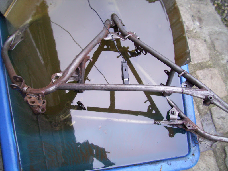

- Le cadre qui est attaqué par la rouille.
Tout est finit de démonter le cadre est prêt a nettoyer ! Je vais chauffer le cadre au chalumeau puis brosser a la brosse métallique pour retirer la peinture !

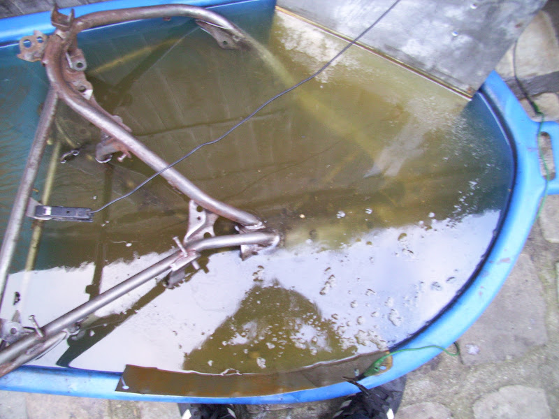

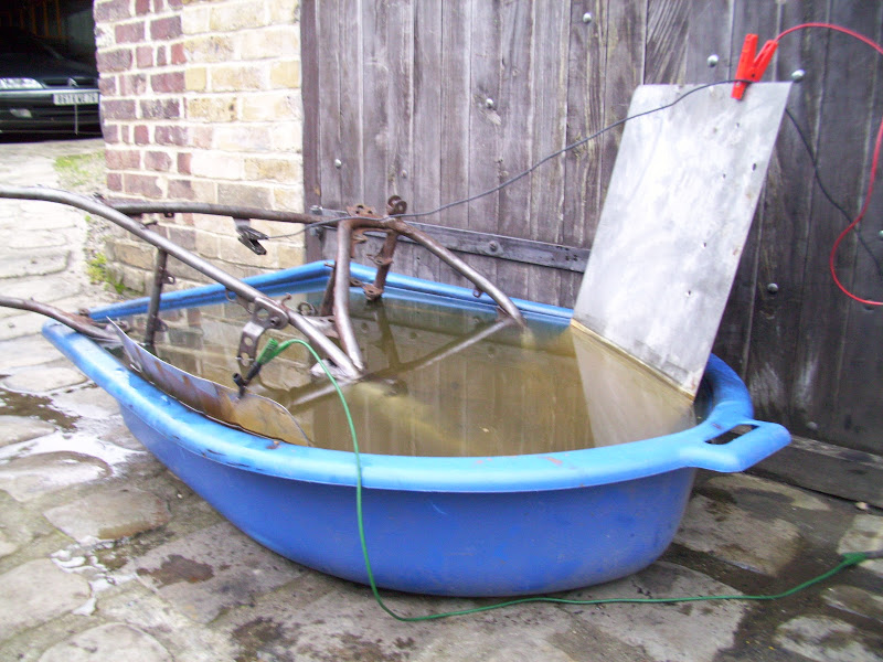

Ensuite je le met dans un bain d'électrolyse pour retirer toute la rouille.
Après avoir finit de tout poncer une couche d'antirouille ( Rustol ) place a la peinture !

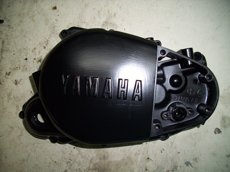

Restauration carter, idem moyeux:
Avant la peinture ponçage
Prêt pour la peinture bounce !

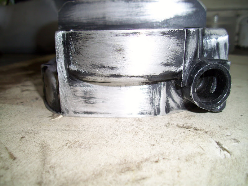

Restauration du cylindre
le cylindre est celui d'origine qui été sur la dtmx il es bien rouillé Rolling Eyes
Ponçage partout un coup d'essence et peinture Wink

Jolie la bassine pour l'électrolyse, j'avais pas pensé à ça pour les pièces larges (j'en était resté à la poubelle de 130 l) bien

Wink , attention aux récipients trop profonds, le courant allant au plus court chemin, le haut est bien traité alors que le bas l'est faiblement, l'idéal est un bac de 50-100 L, il faut retourner les pièces longues pour obtenir un traitement uniforme. Le récipient bateau, c'est vrai que c'est tout à fait adapté au mix, il faut tourner le cadre dans tous les sens, on y arrive.
