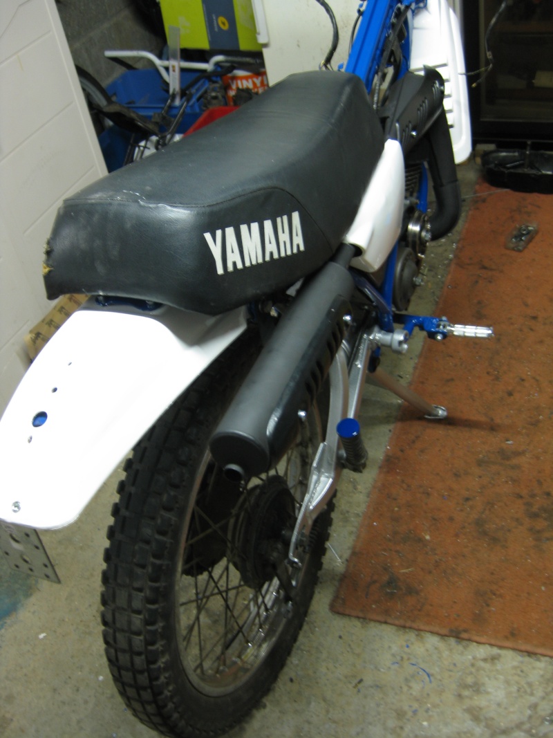

| oui d'occaz, mais j'ai eu un petit problème, la joue fixe était bien pour un yam dt 50 mx, mais pas pour le même modèle, il est pas comme sur ma 5n6. Du coup j'ai du adapter cette joue fixe, limer les ailettes, la circonférence, mais au finale ça passe et sa a l'air de marcher.
par contre pour le vario malossi, il y a un petit soucis, la bague principale, la ou se pose la courroie et plus petite de diametre et plus longue :/
du coup il va peut etre falloir que je trouve une courroie plus petite, a voir.
voila voila, j'y vais, je vais mettre la main a la graisse. |

| alors j'ai commencer a remonter pas mal de chose, il reste plus que la partie électrique de la moto a faire et remettre la fourche. place aux photos : petit variateur malossi qui donne un autre style que celui d'origine : voila voila, mercredi je la terminerai je pense, et donc début des réglage si elle veut bien démarrer PS : petite question, c'est grave si le carbu est penché comme ça ?? |

| aujourd'hui j'ai remonté le faiseau électrique avec renovation de certain branchement, il me reste un petit problème qui me pose une question.
vous mettez quoi comme écrou sur le vilebrequin coté volant magnétique ?
car ce n'est pas le même filetage que l'on peut trouver dans les magasins de bricolage... |

| Pour ton écrou ça doit être un pas fin je pense, à confirmer; mais ça doit se trouver. |
minisissi
Nombre de messages : 162 Age : 28 Localisation : octeville sur mer Date d'inscription : 26/08/2011
| Sujet: Re: resto de minisissi, yamaha 50 automatique Jeu 12 Jan 2012 - 18:17 | |
| oui c'est un pas fin, je pensais taraudé en pas gros, sa peut etre une bonne solution |

C'est chaud à faire sur le vilo !!!!!!! Chez yam ou un autre concessionaire tu dois pouvoir trouver cet ecrou ,ils doivent en avoir des pleins tiroirs!!!!! |
minisissi
| Sujet: Re: resto de minisissi, yamaha 50 automatique Jeu 12 Jan 2012 - 20:52 | |
| j'ai deja commencé un peu a le tarauder :/
je vais le tarauder en pas gros, et de diamètre plus petit. |

| problème du vilo enfin réglé, j'ai refait le filetage du vilo, et c'est niquel. j'ai aussi remonté la fourche, il ne manque plus que je fasse une soudure sur l'axe de kick pour tenir le kick, car il est rond...
je vais donc faire ça ces jours ci, et procéder au démarrage bientôt |

| problème résolu, il y avait un court jus, du coup pas d'étincelle a la bougie...
j'ai donc démarré pour la première fois cette dt mx, qui a largué beaucoup de fumer au début.
j'ai donc commencé par régler le ralenti, elle le tient bien pas de problème de ce coté la mais par contre elle ne monte pas plus vite que 25-30 km/h. quand j'accèlère a fond, le moteur bourre.
il faut donc que je fasse quoi ? logiquement je doit baisser de gicleur non ?
pour info la bougie est noire, donc je pense passer en gicleur de 100 |
