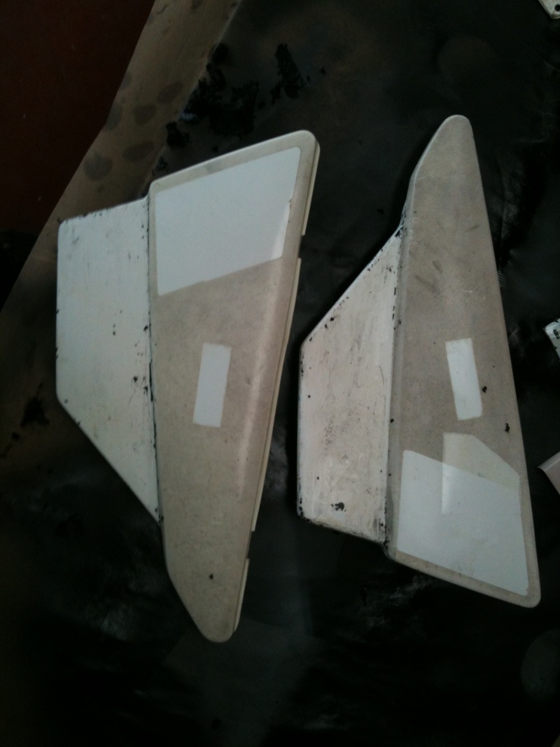

Sad Décapage
Resto DTMX125 de 1977 et 1981 par Philou 002_410" border="0" alt="" />
Twisted Evil Ponçage
Resto DTMX125 de 1977 et 1981 par Philou 003_410" border="0" alt="" />

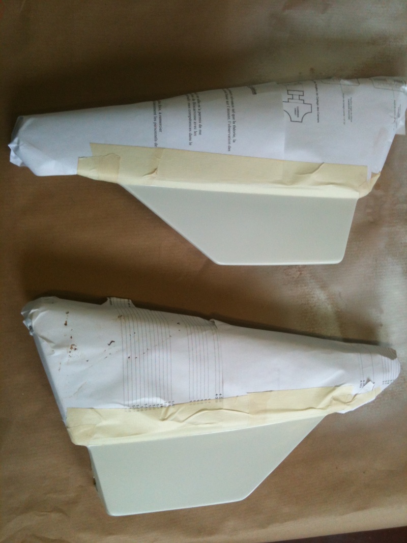

Twisted Evil Après les couches de blanc
Resto DTMX125 de 1977 et 1981 par Philou 004_410" border="0" alt="" />

Laughing Recouche d'aprêt et peinture finale sur les carters, le réservoir devrait rester comme ça un bon moment.
Resto DTMX125 de 1977 et 1981 par Philou 001_610" border="0" alt="" />

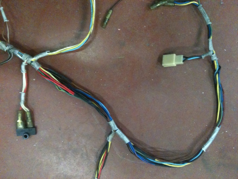

Evil or Very Mad Ho! le beau faisseau tout pourris avec le scotch plus vieux que moi qui cague!
[img]Resto DTMX125 de 1977 et 1981 par Philou 011_210[/img]

Neutral Remise en état total de la chose, nettoyage des cosses et des fils, j'ai refait les pattes d'oies bizarres qui ne me plaisaient pas.
[img]Resto DTMX125 de 1977 et 1981 par Philou 01310[/img]
[img]Resto DTMX125 de 1977 et 1981 par Philou 01410[/img]
Cool J'ai "fretté?" pour que les jonctions ne bouges plus
[img]Resto DTMX125 de 1977 et 1981 par Philou 01510[/img]
[img]Resto DTMX125 de 1977 et 1981 par Philou 01610[/img]
Razz Et j'ai remis du scotsh qui caguera dans 30 ans, d'ici là ça ne devrait pas bouger

MessageSujet: C'est pas terminé   Resto DTMX125 de 1977 et 1981 par Philou EmptyMar 17 Avr 2012 - 21:04
Resto DTMX125 de 1977 et 1981 par Philou 004_610
Après ponçage et tout et tout
Resto DTMX125 de 1977 et 1981 par Philou 006_210
Wink
Resto DTMX125 de 1977 et 1981 par Philou 001_1110
Cool
Resto DTMX125 de 1977 et 1981 par Philou 002_1210
Resto DTMX125 de 1977 et 1981 par Philou 002_510
Resto DTMX125 de 1977 et 1981 par Philou 003_910
Resto DTMX125 de 1977 et 1981 par Philou 001_710
Resto DTMX125 de 1977 et 1981 par Philou 002_610

Resto DTMX125 de 1977 et 1981 par Philou 004_510
Resto DTMX125 de 1977 et 1981 par Philou 008_210
Resto DTMX125 de 1977 et 1981 par Philou 002_710
Resto DTMX125 de 1977 et 1981 par Philou 003_610
Resto DTMX125 de 1977 et 1981 par Philou 005_410
Resto DTMX125 de 1977 et 1981 par Philou 006_410
Resto DTMX125 de 1977 et 1981 par Philou 010_210
Resto DTMX125 de 1977 et 1981 par Philou 011_310

Bonjour, à tous
D'abord merci pour les conseilles en aprêt, j'ai finalement opté pour une bomme Norauto et c'est pas mal du tout, il s'applique facilement, tire bien et jusqu'ici pas de mauvaises surprises.
Le remontage est bien avancé, je viens de finir le faisceau électrique et de remettre en place tous les cables. Reste maintenant le réservoir, les pleins et surtout les réglages qui n'ont pas l'air évident. J'imagine qu'on en reparlera plus tard.
Pour le moment je vous laisse les dernières photos.
