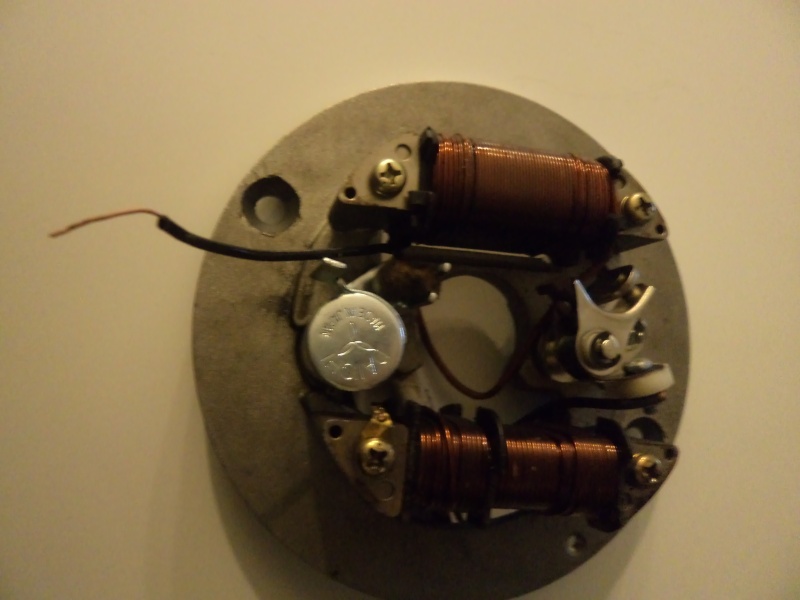

Galère encore aujourd'hui! j'ai donc changer rupteur/condo hier, j'ai voulus remonter le tout et là aucune étincelle Mad rupteur calé à 0.4 et ouvre et ferme. Je sais où j'ai m...er, donc demain je recommence et j'espère que sa ira dans le bon sens. De plus, en tombant le bloc allumage, j'ai un fil qui a couper ou qui y était, celui qui va du bas de la bobine d'allumage et qui normalement remonte sur le haut de la bobine de charge. Le ik, je sais où se branche exactement se petit fil noir sur la bobine; pourrait on m'aider en m'apportant des photos?
Sinon dans le cas où j'y arriverai pas du tout (se que j'espère pas), la moto partira chez un pro pour faire le calage.

Du nouveau aujourd'hui, j'ai reçus mon reservoir se matin, mis à part un leger défoncement qui sera refait au mastic fins et qui se fera avant la peinture blanche (reservoir étant noir) l'état intèrieur vraiment super bon Very Happy sinon j'ai démonter mon stator pour le mettre au chaud et comparer au différente photo du forum et schéma pour voir mon fil qui se trimbal tout seul, donc après vérif, j'ai son emplacement, il vient sur le haut extérieur de la bobine d'éclairage, quand j'aurai l'étin je ferai une soudure pour reconnècter et pouvoir remonter et régler.
Nombre de messages : 3346
MessageSujet: Re: restauration 125 dtmx 2a8 1980 de yohann   Mar 17 Jan 2012 - 18:43
Fais gaffe, si c'est au ras de la bobine, de ne pas endommager le vernis qui isole l'enroulement ( en chauffant) .

MessageSujet: Re: restauration 125 dtmx 2a8 1980 de yohann   Mar 17 Jan 2012 - 21:19
Ouaih je sais bien ca va être galère; je joint des photos de mon stator avec le fil qui ait déconnècter et des vue dans diffèrents axe qu'on me confirme son emplacement sur la bobine.
[img][/img]
[img][/img]

MessageSujet: Re: restauration 125 dtmx 2a8 1980 de yohann   Jeu 19 Jan 2012 - 20:24
Bon j'ai après discuter cette nuit à la pause cafè avec des collègues de boulot de mon soucis d'allumage, on m'a mis sur la voie d'une idée qui n'ait pas bête du tout, à savoir que se fil noir qui se trimbale tout seul serait susceptible d'être un fil de masse. L'un des collègues ayant eut une DTMX dans sa "jeunesse" m'a fait par d'une chose que je ne s'avait pas. A l'époque, les constructeurs mettais tout à la masse et sans l'une d'elles, le problèmes bêtes et méchand, il se passe rien Rolling Eyes
Ouaih je sais je suis c... j'aurais pus y penser et tester sa plutôt avant de lancer un appel au secours mais 3 semaines de nuit sa laisse des traces de fatigue Laughing.
Suivant le temps qu'il fera demain dans l'après-midi, je vais essayer de mettre à la masse se fil et surtout refaire toute les episure des fil qui avec le temps sont malade et commence à couper.

MessageSujet: Re: restauration 125 dtmx 2a8 1980 de yohann   Sam 21 Jan 2012 - 21:48
J'ai rien fais aujourd'hui mis à part une grosse recherche sur le net et là j'ai "trouver" une photo presque parfait. Donc je peu dire, je sais enfin où va mon fil noir qui sort du bas de la bobine d'allumage, il revient bien à la bobine charge/éclairage au niveau du bout donc à voir où je vais pouvoir brasé. Sinon le reste du faisceau du stator est mort, le peu qu'on touche les cables ils cassent (complètement sec) donc avant de remettre l'allumage je vais lui refaire les cablages mais le IK, la prise de l'allumage (4 cosses) peut elle être démonter Neutral c'est à voir dans le courant de la journée.
MessageSujet: Re: restauration 125 dtmx 2a8 1980 de yohann   Sam 21 Jan 2012 - 21:55
Oui, tu peux démonter les contacts des cosses, ils sont retenus par des " clips" sur lesquels tu dois appuyer pour pouvoir tirer les fils. Pas très clair, mais regardes de près, tu comprendras...! j'ai fais ça une partie de l'aprem, j'avais fais des photos du stator pour toi ( je l'ai démonté pour en essayer un autre ); mais si t'as trouvé, c'est bon.

MessageSujet: Re: restauration 125 dtmx 2a8 1980 de yohann   Lun 23 Jan 2012 - 20:42
S'ayait sa avance; après avoir refait le cablage avec du bon fil éléctrique et resouder avec beaucoup de misère, j'ai remonter le tout sur la moto et kicker 2 coup avant que la bête reprenne vie Razz mais j'ai oublier de secouer le reservoir puisque en se moment elle tourne au mélange, donc elle cale Rolling Eyes quel idiot.
Bon ba après sa, j'ai re-kicker et plus rien, enfin presque, j'ai de l'allumage à la bougie (étincelle et courant, j'y ais mis de ma personne 2 fois Laughing ), je pense à un mauvais réglage du rupteur mais je vais chercher sur le fofo et voir demain se que je peu y faire.
En tout cas, je tiens à remercier tout ceux qui m'ont aider sur mon soucis de cablage de stator.
MessageSujet: Re: restauration 125 dtmx 2a8 1980 de yohann   Lun 23 Jan 2012 - 20:47
cheers
C'est un grand pas en avant, et ça fait du bien quand ça arrive ! maintenant, c'est plus qu'une histoire de réglage...je suis en plein dedans moi aussi. Coup de bol que je sois sur l'allumage moi aussi, comme ça c'était facile pour les photos !
