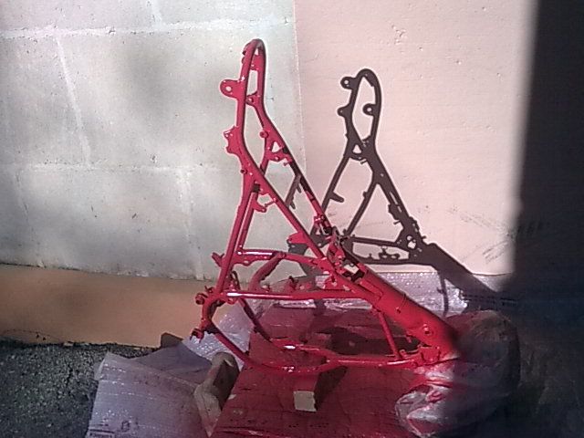

La voilà nue et peinture du cadre refaite de ce matin:
Nouvelle restauration Photo_11

MessageSujet: Re: Nouvelle restauration   Nouvelle restauration EmptySam 26 Nov 2011 - 17:33
Vivement la suite !
