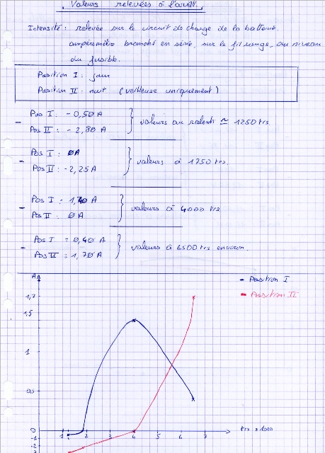

Comme je vous l'ai précédemment expliqué, je n'ai plus de régulateur et j'utilise une ampoule 12 V voiture à iode, voici quelques mesures et la méthodologie retenue. La diode parait indispensable car sans elle, une tension de 18 v aura pour incidence de diminuer la vie de l'ampoule:
Tension à l'ampoule avec diode P600J en série sur la masse. Mesures au controleur: 10 V dc, 3 A à 6000 tours: signal continu, seule l'alternance positive ne passe:
Tension à l'ampoule sans diode. Mesures au controleur: 18 V ac eff, 6 A à 6000 tours, signal alternatif double alternance:

pour ma part, j'ai fait un relevé des valeurs que j'obtient avec ma mix en 12v. je n'ai pas mis de pont de diode, ni rien d'autre.
tout le faisceau électrique est encore d'origine, si ce n'est le régu et la batterie, et bien entendu les ampoules...
je vous communique les valeurs, et les courbes, que j'ai tracées:
une pour les ampères, et une autre pour les volts.
et vu comme çà, tout semble normal... je les met le plus vite possible...

oui, voici les courbes, en couleurs, vous remarquerez Very Happy
çà c'était pour les ampères, et maintenant pour les volts:
voilà voilà:
toute les mesures ont été faites moteur au point mort, donc en ne roulant pas... je précise parce que la aussi, les valeurs changent un peu...
passé dans la zone des 6000trs, la valeur reste assez approximative puisque l'on rentre dans la courbe de puissance, alors le moteur accélère tout seul, et il est impossible de garder un régime stable...
donc, 6000trs, relevé assez approximatif. scratch
sinon, les autres valeurs sont fiables.

bah elle charge ta batterie, c'est pas les grandes eaux mais ça charge
par contre si tu mets les codes tu dois plus rien charger
je mettrais bien un transfo 1:2 , 50 ou 100VA pour doubler la tension et réaliser une séparation galvanique suivi d'un pont de diode pour un redressement double alternance avec le - du pont a la masse et le + au régul/charge batterie
je vais voir si je peux te faire ça dans la semaine
