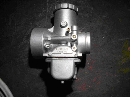

Voici les photos de l'un de ces carbus :
A quoi ressemble ton carbu fred ?

Salut alceste, comme Laurent, je pense que les VM SS sont des carbus pour 4tps. Sur mon DR c'est un VM38 ou 40 SS, à boisseau plat, avec pompe de reprise intégrée qui ressemble à ça:
Désolé, les tofs sont pourries.
