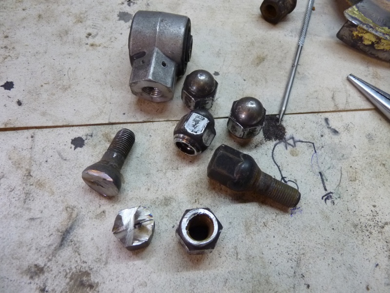

Un petit réhausseur arrière, pour équiper la mix endurisée de l'ami Stéphane:

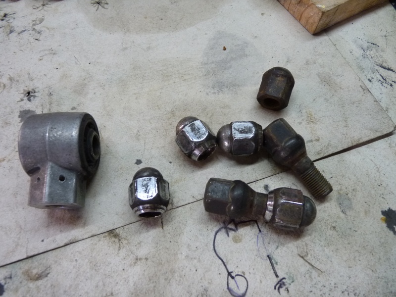

d'abord on va à la casse et on récupère un goujon de roue de 205 ou 309 Peugeot, ensuite, un écrou de roue volvo 340 ou Nissan. Fuyez les Ford et Fiat, c'est du pas de 1,5 et non 1,25.
un écrou de volvo en haut, 4 de nissan, goujons de 205:
Coupe à la disqueuse de l'écrou borgne et de la tête de goujon:

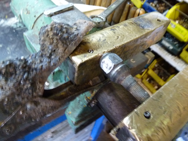

Dressage au tour des deux pièces

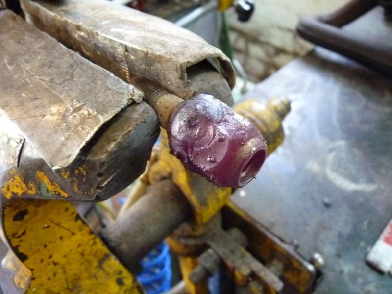

Positionnement des 2 pièces dans l'étau pour soudure à l'arc (bag.2mm)
Première passe de soudure:
Deuxième passe:
fini !
