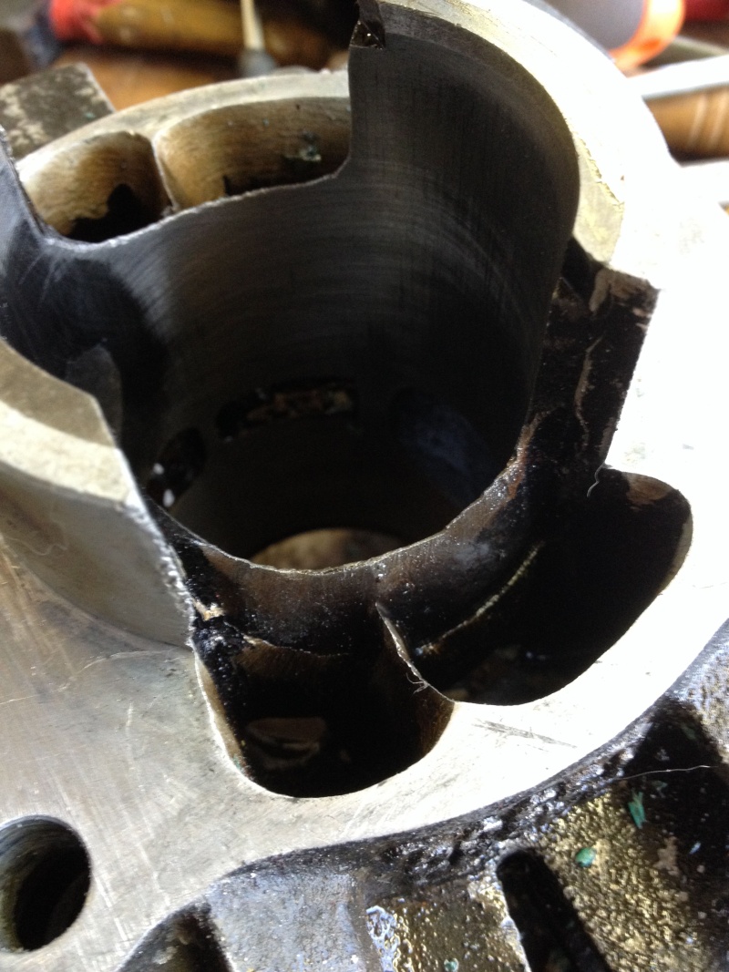

En parallèle, démontage du moteur de la 2ème DTMX.
Le cylindre me semble avoir été "préparé" par un grand sorcier : votre avis ?

MessageSujet: Gilardoni   Dim 15 Déc 2013 - 23:03
J'ai enfin réussi à sortir le cylindre, après 32 litres de Transyl, autant de WD40, un décapeur thermique, 8 mètres de tasseau, 657 coups de maillet...
Vu l'état de piston, je pense que les segments doivent être changés ?

Si tu trouves un fournisseur pour les segments du piston Gilardoni, fais nous en profiter stp.  Wink
Et rassures moi, sur la photo du piston, c'est pas l'axe qui était monté, quand même...!! Shocked

Je suis une "piste" en Italie : à suivre...
Non ce n'est pas l'axe mais mon outil "maison" pour sortir l'axe...
