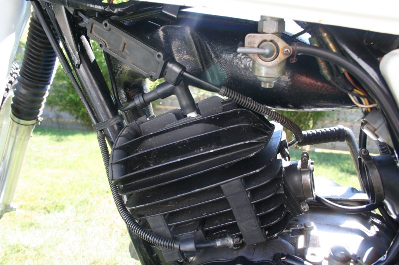

Une question pour les plus aguerris aux carbu d'une DTMX de 82  :
mon petit carbu fonctionne mal (ratatouille et ne monte pas bien en régime) j'ai me semble t il tout essayé rien a faire...
Donc je veux monter un autre carbu démonté sur une autre DTMX avec un boiseau plus gros ! au moins elle montera dans les tours !
Bingo ça marche et plutot tres bien à un détail près ....
Comme le corps de ce carbu est plus haut le petit cable entre le repartiteur d'huile et le boisseau est trop court de 1 a 2 cm d'ou un surégime, car le boisseau ne descend pas au fond ?
Ma question : existe t il des petits cables de plus de 26 cm a peu près ?
Car la différence de hauteur entre les 2 carbu est a peu pres de 6 - 7 mm
Meme si les deux carbu sont comprables le boiseau n'a rien a voir entre les deux le plus grand carbu etant nettement plus important que le petit
Question technique merci a vous
Quelques images pour expliquer le tout :
Deux carbu pourtant compatibles Img_8110
Deux carbu pourtant compatibles Img_8210
Nombre de messages : 2154
Deux carbu pourtant compatibles Empty
MessageSujet: Re: Deux carbu pourtant compatibles   Deux carbu pourtant compatibles EmptySam 31 Aoû 2013 - 5:13
Mise a part en regardant sur d'autres machines ayant ce type de cable je ne sais pas. A voir si les 250 et 400 sont equipés de cables differents.
