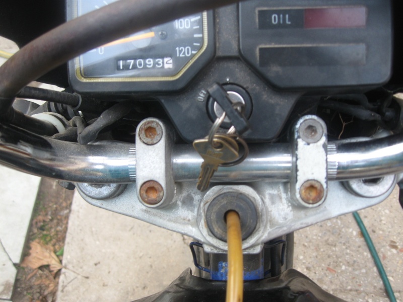

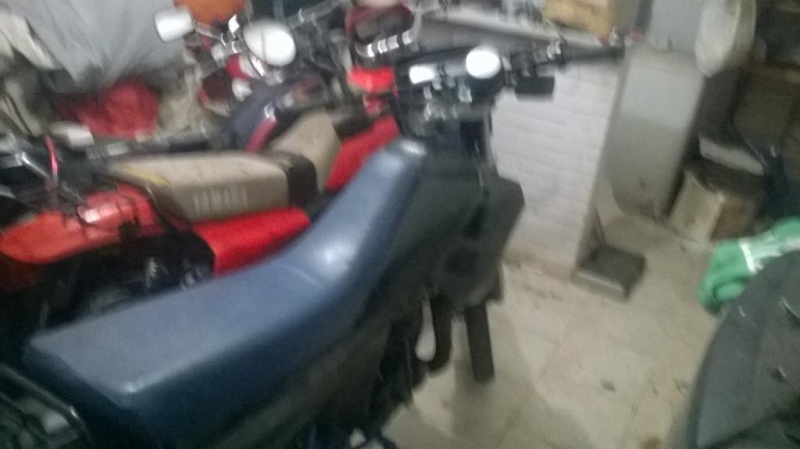

Quand je l ai acheter
resto : yamaha dtr 1991 : carbu 17.5 CP monté+ avis svp  Img_0112
resto : yamaha dtr 1991 : carbu 17.5 CP monté+ avis svp  Img_0113
resto : yamaha dtr 1991 : carbu 17.5 CP monté+ avis svp  Img_0114
resto : yamaha dtr 1991 : carbu 17.5 CP monté+ avis svp  Img_0115
resto : yamaha dtr 1991 : carbu 17.5 CP monté+ avis svp  Img_0116

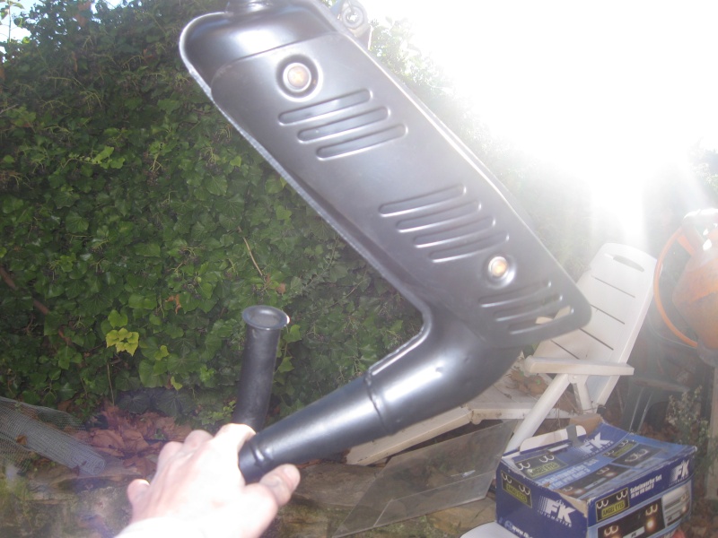

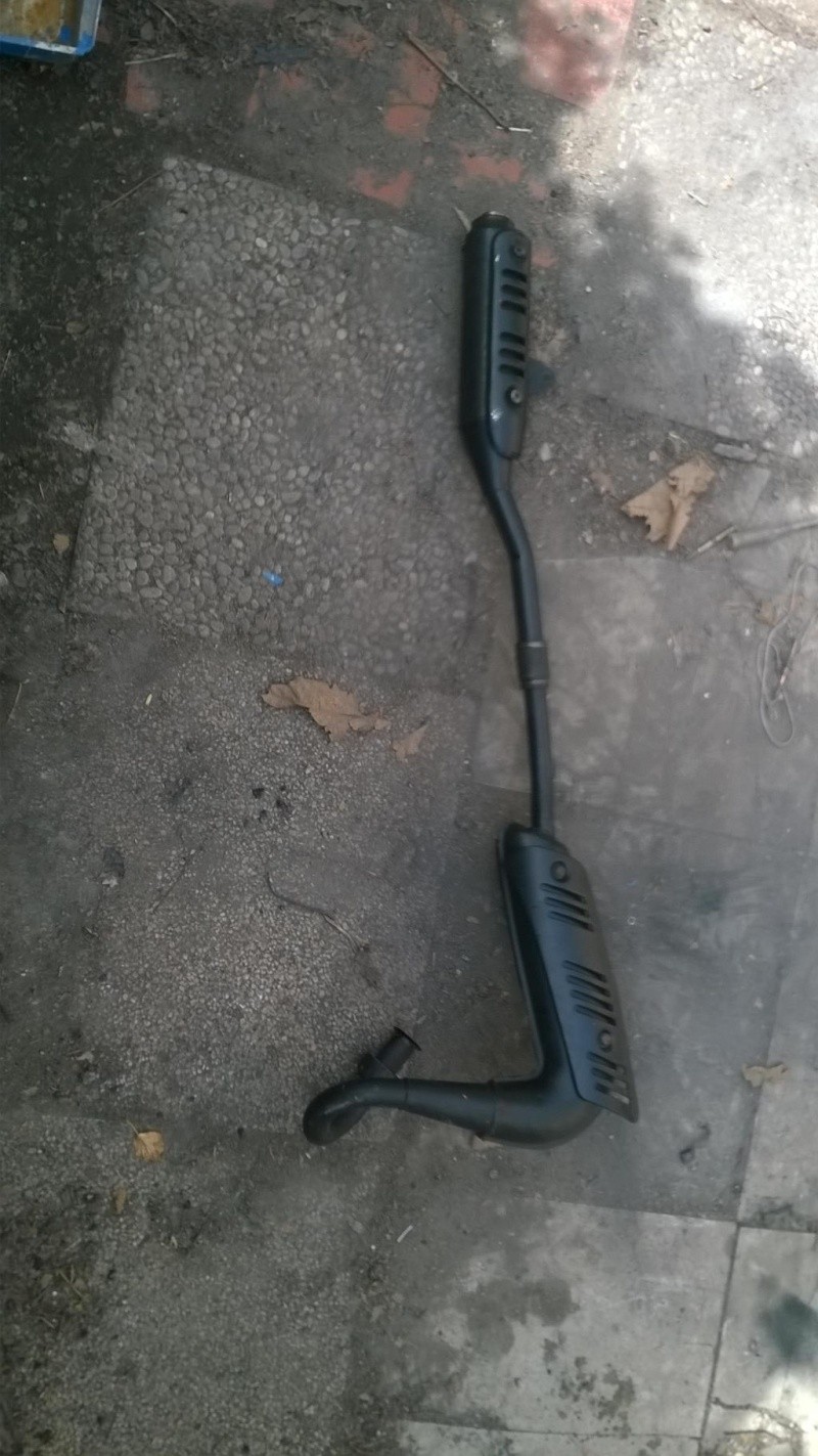

silencieux repeint

le detente repeint ( désolé pour l arriere plan c est en travaux)

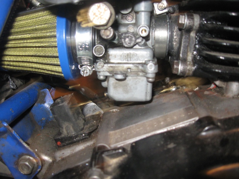

le carbu de 16 monter et régler ( elle a gagner de la reprise Razz )

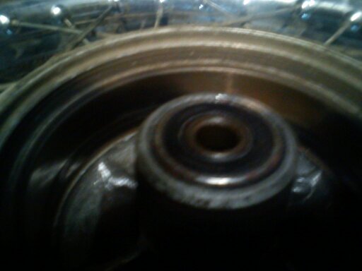

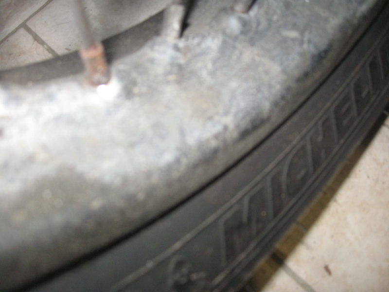

les jantes nettoyer
avant ( bon d accord c est des jantes de CM mais elles étaient dans le meme état)
resto : yamaha dtr 1991 : carbu 17.5 CP monté+ avis svp  Img_0216
resto : yamaha dtr 1991 : carbu 17.5 CP monté+ avis svp  Img_0218
maintenant
resto : yamaha dtr 1991 : carbu 17.5 CP monté+ avis svp  Img_0219
resto : yamaha dtr 1991 : carbu 17.5 CP monté+ avis svp  Img_0220

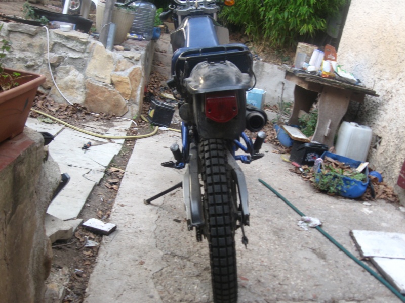

et la voila presque complete ( il manque les clignos et l écope avant gauche que je recherche) avec l affreuse peinture
resto : yamaha dtr 1991 : carbu 17.5 CP monté+ avis svp  Img_0221

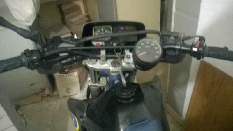

suite
mon compte tour maison de A a Z ( c est un compte tour de peugeot 205 GTI récuperer a la cassse)
début du projet  ( je vire le compteur du couvercle de TS 125)
resto : yamaha dtr 1991 : carbu 17.5 CP monté+ avis svp  Img_0222
resto : yamaha dtr 1991 : carbu 17.5 CP monté+ avis svp  Img_0223
resto : yamaha dtr 1991 : carbu 17.5 CP monté+ avis svp  Img_0224

Le voila enfin prêt pour les test cheers Mais le défaut je sais pas où le plaçait ( si il marche)
resto : yamaha dtr 1991 : carbu 17.5 CP monté+ avis svp  Img_0230
Voili voilou . le vario doit etre mort car quand je l ai essayer en elle s assoit quand elle passe la vitesse superieur et ( que a chaud a froid elle marche comme une fusée) c est que le vario car le moteur est bon ( ex elle a toujours démarrer au 1/4 de tour avec ou sans starter et l autre fois elle a pas démarrer depuis 3 semaine je la démarre au 1/4 de tour)
ensuite  je suis arriver a fond en descente ( 60-65-70km/h le moteur gueule) j ai pris le rond poind a 30 ( j ai freiner heuresement) et le pneu arriere décroche comme une merde je vous dis pas comme ça a fait bizard. Sachant que le pneu est neuf, C est le pneu qui est mauvais ou l amortisseur qui déconne.
A vos clavier!

Elle a un beau look ta DTR !  Smile
Je te conseil de lui donner un bon coup de karsher,
et si tu veux que tes jantes brillent je te conseil de passer du Belgom Alu dessus
Preuve à l'appui :
resto : yamaha dtr 1991 : carbu 17.5 CP monté+ avis svp  Yam211

Effectivement tu les avaient bien fait revenir tes jantes !
Un conseil pour un brillant durable : Laine d'acier n°000 + belgom alu

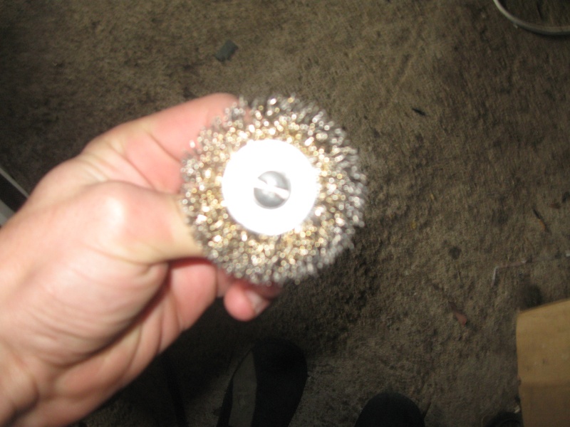

au départ j ai nettoyer avec de l acétone entirement le pot ( surtout ou y a l huile qui est un peu passer) ensuite j ai pris ça
resto : yamaha dtr 1991 : carbu 17.5 CP monté+ avis svp  Img_0231
une brosse mettalique en cuivre que l on met sur une perceuse et apres tu ponse ton ancienne peinture jusqu avoir un reste de ton ancienne peinture
et des petites parties sans peinture. ensuite tu renettoie avec de l acétone. ensuite tu le peint avec une bombe ( noir, gris la couleur que tu veux) a haute température qui résiste jusqu a 800 °C et si tu veux que sa tienne le plus longtemps possible tu le cuit au four ( je croit que c est a 100 °c je m en rappelle plus) perso je l ai pas mis au four car je vais changer de pot quand je recevrai un jour la carte grise ( la moto n as jamais été immatriculer)

Tu le ponce après avoir passé ta brosse c'est ça ? Avec quel numéro de grain ? A l'eau ou a sec ?

tu ponce avec la brosse grace a une perceuse sinon rien ne l enleve ( en tout cas moi ct comme ça) et faut pas trop appuyer sinon tu raye un peu le pot

resalut a tous  Very Happy  ,aujourd'hui je me suis dit que je vais faire une séance photo pour ma pétrolette
alors la séance s est passer dans ma travers , sous les nuages mais pas sous la pluie  Razz
voila ce que ça donne
resto : yamaha dtr 1991 : carbu 17.5 CP monté+ avis svp  29120303012014262
resto : yamaha dtr 1991 : carbu 17.5 CP monté+ avis svp  42289003012014263
resto : yamaha dtr 1991 : carbu 17.5 CP monté+ avis svp  15742203012014265
resto : yamaha dtr 1991 : carbu 17.5 CP monté+ avis svp  43370403012014269
resto : yamaha dtr 1991 : carbu 17.5 CP monté+ avis svp  83203803012014271
voili voilou, a vos clavier

Elle est belle, elle a repris de la gueule dis donc ! Smile
Si je peux me permettre, personnellement, j'aurais mis quelques stickers.. Et peut être un garde boue nouveau comme celui ci par exemple : http://www.la-becanerie.com/mecaboite/carenage/carenages/garde-boue-avant-polisport-freeflow-noir.html

merci sa fait plaisir Very Happy
elle est pas fini la peinture je ne l ai pas touchait je l ai juste nettoyer je la repeindrai en bleu yam comme celui de la tzr ( j adore ce bleu) et le garde boue que tu a mis est beau le tout c est qu il rentre et aussi le faisceau électrique passe dedans et je suis toujours a la recherche de l écope avant gauche avec sa grille
et toujours en attente de la carte grise donc je limite un peu dessus mais vivement que je la reçois bounce  apres je me jette sur le moteur, le dévoilage des roues ( les 2 sont voilés enfin je les ameneraient chez un pro) et je me jetterai sur un guidon en or , la peinture bleu, des poignes , et le faisceau.
PS : vu que la pompe a huile est HS ( bloquer) j ai pris le temoin d huile en le transformant en témoin de contact

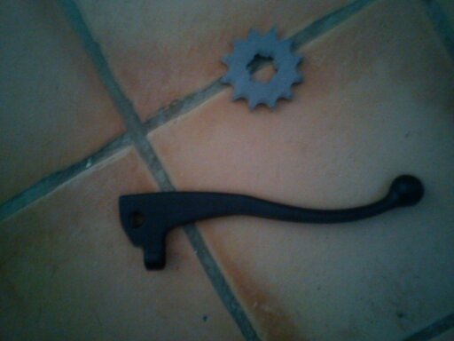

J ai reçu ma commande ( levier et pignon ) mias il y a un hic ( comme d'hab depuis le début de l année  Rolling Eyes  ) le pignon que j ai acheter a le diametre unterieur trop grand  Sad  donc demain je le renvoie et ils me l échangent contre le pignon qui correspond .
J ai aussi profité de regarder l état des machoires du tambour et d un petit nettoyage ( a voir sur les photos )
et voila les  foto
les pieces sorti du cartonresto : yamaha dtr 1991 : carbu 17.5 CP monté+ avis svp  Tongue10
resto : yamaha dtr 1991 : carbu 17.5 CP monté+ avis svp  13893510
levier de frein avant tordu face au nouveau  Laughing
resto : yamaha dtr 1991 : carbu 17.5 CP monté+ avis svp  13893511
une fois monter resto : yamaha dtr 1991 : carbu 17.5 CP monté+ avis svp  Tongue10

nettoyage du moyeu a l intérieur ( tout poussiereux pas étonnant que ça freiner a peine )

voila les machoires ( ça a l air d etre neuf )
resto : yamaha dtr 1991 : carbu 17.5 CP monté+ avis svp  13893612
resto : yamaha dtr 1991 : carbu 17.5 CP monté+ avis svp  13893613
j ai fait le tour de la traverse pour tester le frein arriere et elle bloque la roue ( tete ) donc ça freine

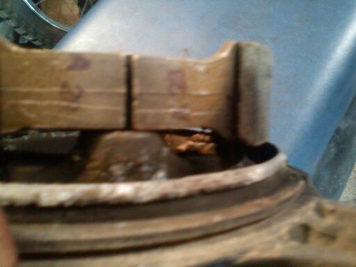

et la gueule des plaquettes de frein
resto : yamaha dtr 1991 : carbu 17.5 CP monté+ avis svp  Dsc00115

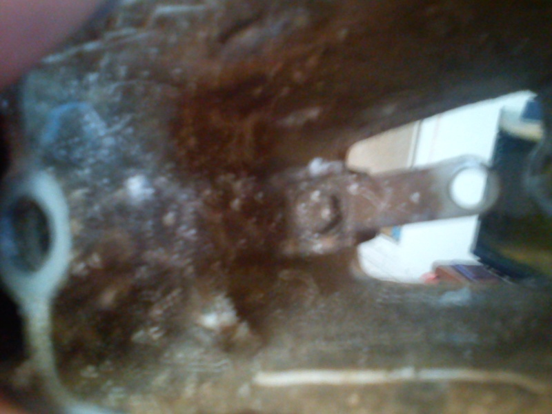

et aussi un bonus , nettoyage du pied d un moteur hors bord jonhson 6CV 4T qui démarre quand il veut et qui est rester un mois dans la mer merditerrannée XD ( au port de bandol qui est vazeux maintenant Sad )
resto : yamaha dtr 1991 : carbu 17.5 CP monté+ avis svp  Dsc00231
resto : yamaha dtr 1991 : carbu 17.5 CP monté+ avis svp  Dsc00232
la gueule de l'intérieur  Mad
resto : yamaha dtr 1991 : carbu 17.5 CP monté+ avis svp  Dsc00233
resto : yamaha dtr 1991 : carbu 17.5 CP monté+ avis svp  Dsc00234
resto : yamaha dtr 1991 : carbu 17.5 CP monté+ avis svp  Dsc00235
resto : yamaha dtr 1991 : carbu 17.5 CP monté+ avis svp  Dsc00236

ensuite mise en place de mon compte tour maison qui fonctionne parfaitement Very Happy
on commence par le capteur brancher au fils + de la bobine ( qui part du cdi et arrive a la bobine )
pour les test je l ai brancher comme ça
resto : yamaha dtr 1991 : carbu 17.5 CP monté+ avis svp  13941910
resto : yamaha dtr 1991 : carbu 17.5 CP monté+ avis svp  13941911
resto : yamaha dtr 1991 : carbu 17.5 CP monté+ avis svp  13941912
celle du compte tour lors des tests
resto : yamaha dtr 1991 : carbu 17.5 CP monté+ avis svp  13941913
et la vidéo lors du test du compte tour
a suivre
le petit rider du 13
Nombre de messages : 67
Age : 23
Localisation : plan de cuques
Date d'inscription : 25/12/2013
resto : yamaha dtr 1991 : carbu 17.5 CP monté+ avis svp  Vide
MessageSujet: Re: resto : yamaha dtr 1991 : carbu 17.5 CP monté+ avis svp    resto : yamaha dtr 1991 : carbu 17.5 CP monté+ avis svp  EmptyMer 12 Mar 2014 - 13:23resto : yamaha dtr 1991 : carbu 17.5 CP monté+ avis svp  Empty
merci Smile
suite Twisted Evil

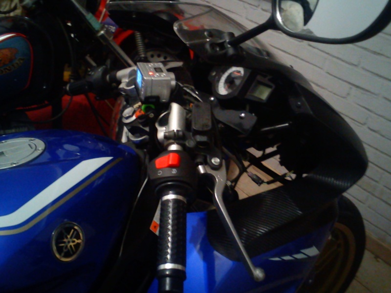

compte tour monté sur la guidon tordu , fermer et étanche et qui marche ( par interrupteur )
resto : yamaha dtr 1991 : carbu 17.5 CP monté+ avis svp  13943016
son interrupteur
resto : yamaha dtr 1991 : carbu 17.5 CP monté+ avis svp  13943017
son capteur qui est bien placé Smile
resto : yamaha dtr 1991 : carbu 17.5 CP monté+ avis svp  13943018
sur la batterie Razz
resto : yamaha dtr 1991 : carbu 17.5 CP monté+ avis svp  13943019
faisceaux électrique opérationnel Very Happy
resto : yamaha dtr 1991 : carbu 17.5 CP monté+ avis svp  13943020

sur la remorque avant de partir Razz
resto : yamaha dtr 1991 : carbu 17.5 CP monté+ avis svp  Wp_20110
dans le jardin Smile
resto : yamaha dtr 1991 : carbu 17.5 CP monté+ avis svp  Wp_20111
resto : yamaha dtr 1991 : carbu 17.5 CP monté+ avis svp  Wp_20112
resto : yamaha dtr 1991 : carbu 17.5 CP monté+ avis svp  Wp_20113

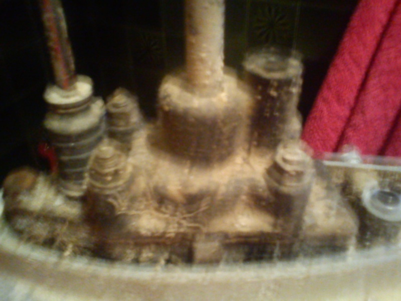

son petit c*l Razz
resto : yamaha dtr 1991 : carbu 17.5 CP monté+ avis svp  Wp_20114

régler le carbu

on commence par la préparation du gianelli
resto : yamaha dtr 1991 : carbu 17.5 CP monté+ avis svp  Wp_20125
son silencieux Razz
resto : yamaha dtr 1991 : carbu 17.5 CP monté+ avis svp  Wp_20126
resto : yamaha dtr 1991 : carbu 17.5 CP monté+ avis svp  Wp_20127
sur la moto Very Happy
resto : yamaha dtr 1991 : carbu 17.5 CP monté+ avis svp  Wp_20128
resto : yamaha dtr 1991 : carbu 17.5 CP monté+ avis svp  Wp_20129
adios le pot d origine Razz
resto : yamaha dtr 1991 : carbu 17.5 CP monté+ avis svp  Wp_20130
la bavette changer ( par contre elle est tordu et je sais pas si c est le faite que le cadre a été ressouder deux fois ou si mon BO a du jeux Sad)
resto : yamaha dtr 1991 : carbu 17.5 CP monté+ avis svp  Wp_20131
de retour sur le silencieux qui a un trou plus petit mais qui n as pas la moindre chicane dedans Smile

salut a tous Smile,
voila la suite Razz
déja la vidéo avec le gianelli et une transmi 12/45  tongue
et la deuxieme vidéo a bord de la tzr mais la dtr c était mon pere qui la conduisait  Razz  donc elle y est  Very Happy
et la je commence a m attaquer a la partie esthétique et y a du boulot on va dire  bien
donc déja j ai repeind le cache disque en noir mat Very Happy
premiere couche
resto : yamaha dtr 1991 : carbu 17.5 CP monté+ avis svp  Wp_20146
les proteges mains ont eu aussi du noir mat 👅mais une difference va y etre Very Happy
resto : yamaha dtr 1991 : carbu 17.5 CP monté+ avis svp  Wp_20147
resto : yamaha dtr 1991 : carbu 17.5 CP monté+ avis svp  Wp_20148
resto : yamaha dtr 1991 : carbu 17.5 CP monté+ avis svp  Wp_20149
resto : yamaha dtr 1991 : carbu 17.5 CP monté+ avis svp  Wp_20150
apres avoir reçu du verni , donc en cours de séchage Smile
resto : yamaha dtr 1991 : carbu 17.5 CP monté+ avis svp  Wp_20151
une fois sec Razz
resto : yamaha dtr 1991 : carbu 17.5 CP monté+ avis svp  Wp_20152
resto : yamaha dtr 1991 : carbu 17.5 CP monté+ avis svp  Wp_20153
resto : yamaha dtr 1991 : carbu 17.5 CP monté+ avis svp  Wp_20154
resto : yamaha dtr 1991 : carbu 17.5 CP monté+ avis svp  Wp_20155
ensuite ponçage du silencieux Smile
resto : yamaha dtr 1991 : carbu 17.5 CP monté+ avis svp  Wp_20156
et repeind  bounce
resto : yamaha dtr 1991 : carbu 17.5 CP monté+ avis svp  Wp_20157
et la voila avec les deux protege tout fini Very Happy
resto : yamaha dtr 1991 : carbu 17.5 CP monté+ avis svp  Wp_20158
resto : yamaha dtr 1991 : carbu 17.5 CP monté+ avis svp  Wp_20159
la suite dans pas longtemps Very Happy

suite Razz¨
vu que je débute ça c est un peu friter  Sad
resto : yamaha dtr 1991 : carbu 17.5 CP monté+ avis svp  Wp_20162
au guidon Very Happy
resto : yamaha dtr 1991 : carbu 17.5 CP monté+ avis svp  Wp_20160
le silencieux monté Very Happy
resto : yamaha dtr 1991 : carbu 17.5 CP monté+ avis svp  Wp_20163
resto : yamaha dtr 1991 : carbu 17.5 CP monté+ avis svp  Wp_20164
resto : yamaha dtr 1991 : carbu 17.5 CP monté+ avis svp  Wp_20165
le cache disque qui a eu une deuxieme couche et la en train de secher tongue
resto : yamaha dtr 1991 : carbu 17.5 CP monté+ avis svp  Wp_20166
le prochain est le pot Razz
resto : yamaha dtr 1991 : carbu 17.5 CP monté+ avis svp  Wp_20167
et la voila complete avec tout ses cache les Very Happy
resto : yamaha dtr 1991 : carbu 17.5 CP monté+ avis svp  Wp_20168
resto : yamaha dtr 1991 : carbu 17.5 CP monté+ avis svp  Wp_20169
petit zoom sur le cache monté Smile
resto : yamaha dtr 1991 : carbu 17.5 CP monté+ avis svp  Wp_20170
on revient sur le guidon Razz
resto : yamaha dtr 1991 : carbu 17.5 CP monté+ avis svp  Wp_20171
le detente poncer Very Happy
resto : yamaha dtr 1991 : carbu 17.5 CP monté+ avis svp  Wp_20172
apres avoir reçu la peinture sur la gueule  bonne idée
resto : yamaha dtr 1991 : carbu 17.5 CP monté+ avis svp  Wp_20173
idem pour le cache
resto : yamaha dtr 1991 : carbu 17.5 CP monté+ avis svp  Wp_20174
une fois sur la moto Very Happy
resto : yamaha dtr 1991 : carbu 17.5 CP monté+ avis svp  Wp_20175
la suite demain
