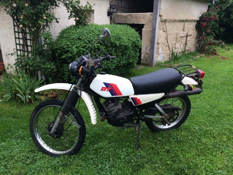

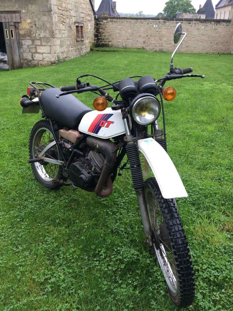

| Bonjour, je m'inscris aujourd'hui sur le forum car il y a quelques temps j'ai acheté un 125 DTMX de 1981 avec 26959 KM au compteur et que j'aimerai beaucoup restaurer. Cette moto fut le rêve de mes 16 ans mais j'ai du attendre plus de trente années pour en avoir une. Malheureusement je suis une vrai quiche en mécanique, ou disons plutôt que je ne me suis jamais vraiment essayé à la mécanique, mais je suis vraiment motivé pour retaper ce petit bijou. J'ai roulé avec quelques mois (de façon très irrégulière) puis un beau matin il m'a été impossible de la démarrer. Cela fait plus de deux ans qu'elle est bien à l'abri dans mon garage mais qu'elle n'a plus tourner. Je recherche, dans l'idéal, une personne de mon département ou limitrophe, susceptible mais surtout disponible pour me conseiller sur la ou les pannes de cette moto et aussi pour la restaurer. Un grand merci d'avance à ceux ou celles qui pourront bien m'apporter leur lumière. Rémi     |
