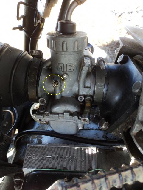

piston emmentale Q8ge
A quoi sert l'ntrée entourée de jaune? doit elle etre bouchée?
merci a vous!
piston emmentale Vide
MessageSujet: Re: piston emmentale   piston emmentale EmptyMar 6 Déc 2016 - 18:10piston emmentale Empty
Sur la mienne il y à une petite durite transparente qui va vers le bas; un trop plein peut-être ?
piston emmentale P1010511
Nombre de messages : 321
MessageSujet: Re: piston emmentale   piston emmentale EmptyMar 6 Déc 2016 - 18:19piston emmentale Empty
oui et c est pas ça qui a occasionné les degats de ton piston
la prise d air est ailleurs !

MessageSujet: Re: piston emmentale   piston emmentale EmptyMar 6 Déc 2016 - 19:06piston emmentale Empty
du coup il y a deux trop plein d'essence, pourquoi pas!
je me demande si le surfacage du cylindre n'est pas en cause.

MessageSujet: Re: piston emmentale   piston emmentale EmptyMar 6 Déc 2016 - 19:28piston emmentale Empty
Oui y a 2 trop plein sur ton carbu.
T'es en graissage separe ?
