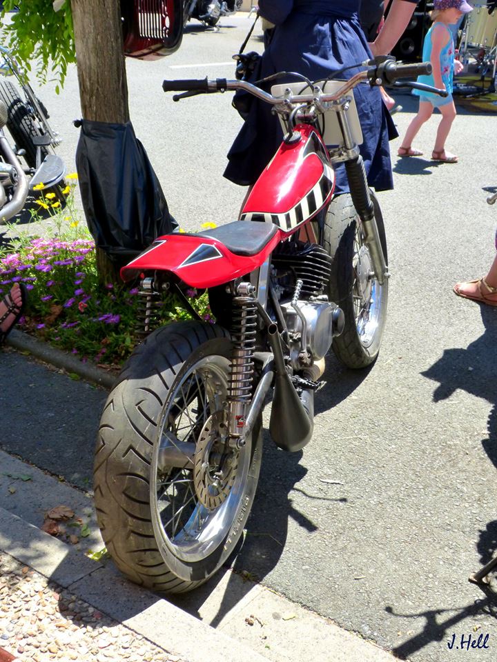

Voilà, ça t'évitera de chercher sur le forum.
La orange est un peu plus modifiée, cadre TY, moteur DTMX ainsi que la fouche et les roues, amortos XLS, bras oscillant Suzuki 125TS comme les garde boue avant et arrière , réservoir 50 DT etc ...
J'en ai une autre en cours avec roues à bâtons et fourche de Yam TZR...
Désolé pour le pourrissage de post.
