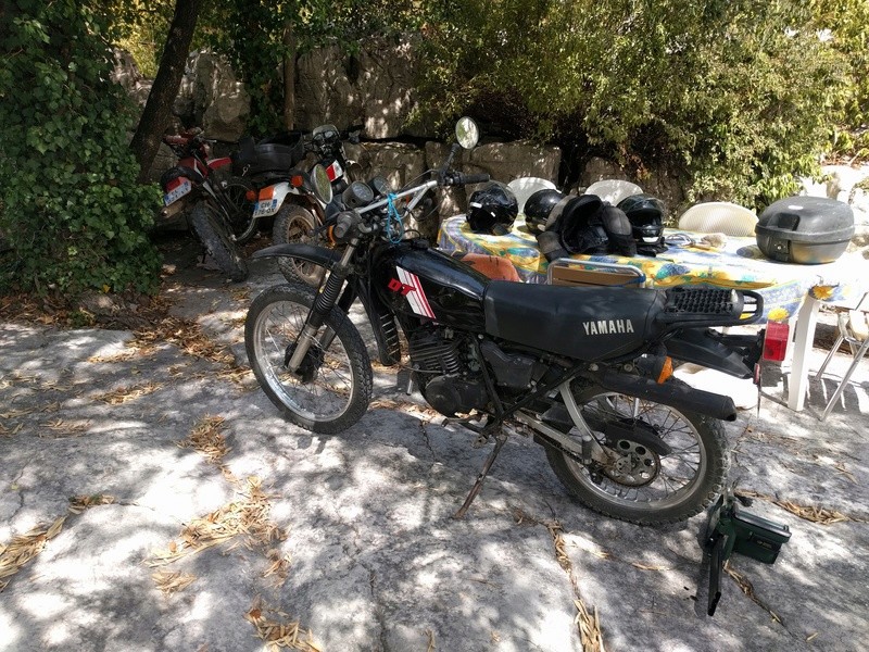

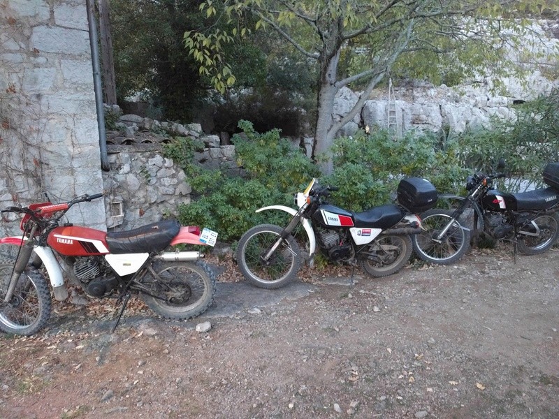

| J'aimerais avoir l'avis de spécialiste du DTMX : Je viens de voir au salon moto légende que le DTMX date de 77 alors que j'en ia un de 76, que pensez vous ? aussi une autre question me trote dans le tete, j'ai depuis cet été cette machine qui selon la carte grise est une 2A8 de 79. je me suis laissé dire que le bras oscillant rectangle date de bien après, pourrais je avoir vos avis ?  celle ci n'a pas le re'servoir d'huile a gauche comme les 2 autres, et ses carters plastiques sont différents. |

| Quelles sont les dates de premières mise en circulation ? La première DTMX est le modèle 1977 (mais les premières à être immatriculé ont elles été fin 1976  ). Sur ta photo de présentation à gauche c'est un modèle 79, au milieu 78, à droite à partir de 1981 jusqu'à 1986. Voici un lien intéressant : Clique là _________________ Administrateur DTMX-passion |

| Bras oscillant carré ainsi que batterie à droite et allumage électronique : depuis 1980 ... |

| merci de vos reponses rapides. effectivement après verification, il n'est pas de 76 mais bien de 79 sur sa carte grise (le rouge). mais le noir a bien une CG de mars 79. Je verifirais les numéros quand je retournerais auprès d'elles. Donc selon les CG c'est de Gauche a Droite 79, 78, et 79 :  sur le rouge, le cales pieds sont attachés au cadre, un bricolage de proprio précédent ? je ne vois aucun comme cela sur les évolutions d'après le lien de Alceste ? |

| tu doit avoir le cale pied droit souder au cadre sans partie repliable et le gauche lui ,se replie . _________________ il y à 40 ans, YAMAHA à conçu le DT125 MX ,et aujourd'hui DTMX passion ,grâce à son "boss " et ses membres, à pris le relais ....

| il se plient tous les deux, sinon ce serait vraiment bizare. |

| en fait c'était une question : en existe t il d'autres ainsi ? avec les repose pieds passager suspendu (bien mieux)? |

| la moto est a 700 km de moi, je ferais la photo de près une autre fois... |
