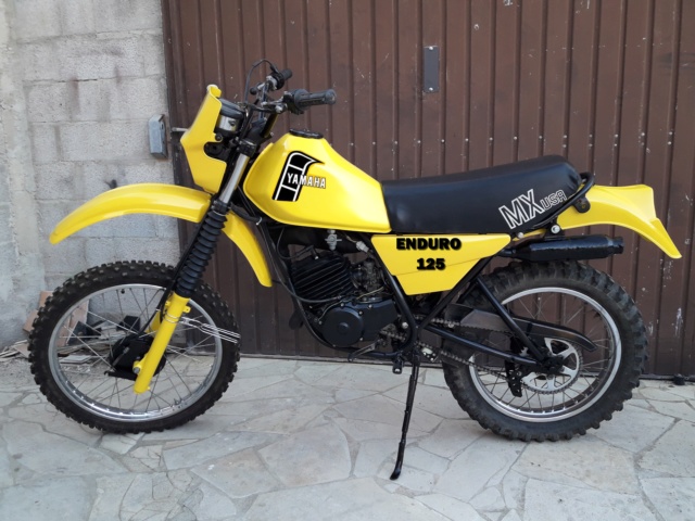

MessageSujet: Restau Sibérie   Restau Sibérie - Page 2 EmptyJeu 27 Sep 2018 - 19:04Restau Sibérie - Page 2 Empty
Bon, le jaune est verni... remontage des plastiques pour voir...
plutôt sympa tout ça !!! bien
Restau Sibérie - Page 2 11_0_m10
Restau Sibérie - Page 2 11_1_m10
Manque plus que les styckers (en commande)

très jolie, vivement les stickers,
usa Rolling Eyes , bob l'éponge ou Homer Smile Laughing
Amix
Amix
Nombre de messages : 263
Age : 40
Localisation : Loir et cher
Restau Sibérie - Page 2 Vide
MessageSujet: Re: Restau Sibérie   Restau Sibérie - Page 2 EmptyJeu 27 Sep 2018 - 21:40Restau Sibérie - Page 2 Empty
Sympa bien
Sa rend bien en jaune, c'est étonnant sur les 1éres photo sa donne pas le méme jaune.
C'est beaucoup mieux a la lumiére du jour bave

MessageSujet: Restau Sibérie   Restau Sibérie - Page 2 EmptyDim 4 Nov 2018 - 16:26Restau Sibérie - Page 2 Empty
voila la modif de mon silencieux à absorption (celui d'un 50cc de pécup)....
le début d'un tube de silencieux d'origine auquel j'ai brasé un tube ∅25 (il faisait 18 à l'origine), puis percé à ∅10 pour faire une mitraillette...
puis soudure de la bride AR pour le montage de la flasque AR...
Restau Sibérie - Page 2 20181110
puis on remonte la flasque AR, on ''rivette'' le corps du silencieux, on bourre de laine de roche, on referme avec la flasque de sortie...
reste plus qu'a récupérer la petite patte avec le silent-bloc, l'adapter... et voila un absorption maison...
Restau Sibérie - Page 2 20181111
on remonte le tout sur la mix... plutôt sympa non ?

MessageSujet: Re: Restau Sibérie   Restau Sibérie - Page 2 EmptyLun 18 Fév 2019 - 22:13Restau Sibérie - Page 2 Empty
Ce matin 1er essais sur route.....
c'est pas mal, mais pas tout à fait ça.... ça prend les tours mais y'a des trous...
contrôle du gp et surprise gp de 105 Sad je recherche dans mes pièces et je trouve un 140 que je monte illico
c'est beaucoup mieux, mais il faut régler la richesse je pense....
je vais essayer de faire ça demain matin, encore un défi à relever....

Salut Sibérie questions : ta fourche DTLC 10V , et réservoir XLS non ? tes tubes de fourches tapent pas dans le réservoir , merci !
Nombre de messages : 2157
MessageSujet: Re: Restau Sibérie   Restau Sibérie - Page 2 EmptyMer 20 Fév 2019 - 8:24Restau Sibérie - Page 2 Empty
oui c'est ça, fourche DTLC 10V , et réservoir XLR...
c'est pas les tubes qui touchaient, c'est les T... j'ai fait des butées pour remédier au problème... si tu veux je te ferai des photos

Félicitations pour la resto de cette DTMX jaune , avec sa selle " MX USA " qui est le petit plus ... bien
Beau travail ! ok casque
J ' aime beaucoup les DTMX jaune endurisée ... Si tu veux jetter un oeil sur ma resto ... Wink

Restauration terminée... encore quelques petits réglages a fignoler, mais ça tourne rond... bien
Restau Sibérie - Page 2 20190213
Restau Sibérie - Page 2 20190210
Restau Sibérie - Page 2 20190211
Restau Sibérie - Page 2 20190212
Nombre de messages : 261
Localisation : 32
MessageSujet: Re: Restau Sibérie   Restau Sibérie - Page 2 EmptyVen 26 Avr 2019 - 18:42Restau Sibérie - Page 2 Empty
On dirait une Suzuki  Embarassed , à cause du jaune jesors2
N'empêche, beau boulot ! bien

Superbe mix, trés propre Shocked
Perso je trouve que la position de tes cligno avant jure un peu.
Mais c'est juste mon avis lol!
Ps: la mise à l'air du réservoir te chatouille pas trop le nez ? pété de rire
MessageSujet: Re: Restau Sibérie   Restau Sibérie - Page 2 EmptyVen 26 Avr 2019 - 20:49Restau Sibérie - Page 2 Empty
non Amix, j'ai trouvé un ''clips'' qui s'accroche sur la barre du guidon et raccourci le tube de mise à l'air... bien
sur la photo il était en provisoire...
