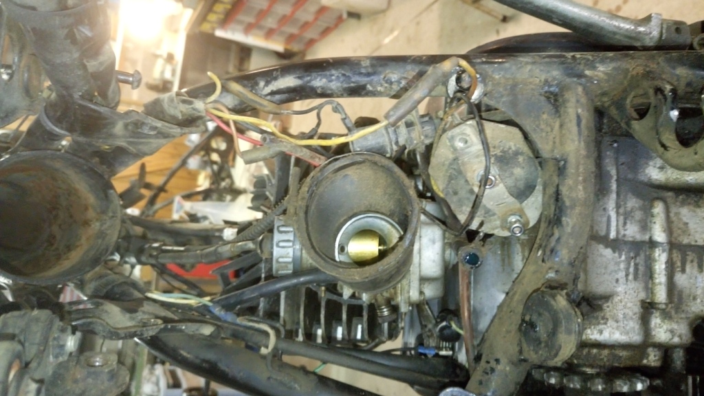

Ptites photos de l'état...
RESTAURATION DE TITOUNE69 Dsc_0612
RESTAURATION DE TITOUNE69 Dsc_0611
RESTAURATION DE TITOUNE69 Dsc_0613

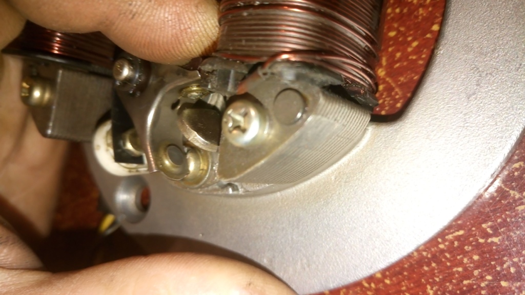

J'ai démonté la platine, avec un nouveau tourne vis à choc (de merde), j'ai tordu l'embout sur la vis et je n'en aie eu qu'une , l'autre je l'ai eu à l'ancienne... mini burin!
J'avoue être perdu complètement car je ne vois rien d'anormale a première vue, plutôt propre , un peut gras mais pas de fils qui se touche ... je comprends rien....
Les vis platinées ne sont même pas piqué...
Comment tester tout ça...je suis paumé...
RESTAURATION DE TITOUNE69 Dsc_0631
RESTAURATION DE TITOUNE69 Dsc_0629
RESTAURATION DE TITOUNE69 Dsc_0630
RESTAURATION DE TITOUNE69 Dsc_0632
RESTAURATION DE TITOUNE69 Dsc_0633
Voici le relevé des test que j'ai fait en regardant le tuto
https://www.dtmx-passion.com/t1653-test-et-donnees-allumage-et-valeur-des-bobines
Donc:
fil noir/blanc et masse sur la platine (vis platinées fermer) 00.0 ohm avec bip 00.2 ohm
fil noir/blanc et masse sur la platine (vis platinées ouverte) 02.4 ohm~02.2 avec bip idem
fil vert et masse sur la platine 00.4 une seconde puis descends à 00.0 ohm sans bip et avec bip 00.2 ohm
fil jaune et masse sur la platine 00.1 une seconde puis descends à 00.0 ohm idem avec bip
Mesure entre fils:
noir/blanc et vert 00.4 ohm
noir /blanc et jaune 00.2 ohm
vert et jaune 00.0 ohm
Merci de vos diagnostiques par avance... Very Happy

Des petites photos de l'avancement bien retardé par mon allumage et encore non résoluRESTAURATION DE TITOUNE69 Dsc_0013
RESTAURATION DE TITOUNE69 Dsc_0016
RESTAURATION DE TITOUNE69 Dsc_0017
Préparation pour la vérification du débit d'huile méthode Hurricane!... Laughing

Moi je pense qu'il veut faire fonctionner sa pompe à huile en circuit fermé avec son reservoir (donc tourner au mélange) et que du coup il à mis un tuyau avec une vis au bout pour boucher le trou du carbu.
Et un cerflex sur le trop plein pour tenir le tuyau.
C'est bien sa ? scratch
Amix
Amix
Nombre de messages : 263
Age : 40
Localisation : Loir et cher
RESTAURATION DE TITOUNE69 Vide
MessageSujet: Re: RESTAURATION DE TITOUNE69   RESTAURATION DE TITOUNE69 EmptySam 3 Nov 2018 - 19:56RESTAURATION DE TITOUNE69 Empty
Le dessus du carbu à l'air d'étre vissée de travers mais je pense que c'est un effet d'optique, je vois pas..
J'ai pas l'oeuil assez aiguisé.
MessageSujet: Re: RESTAURATION DE TITOUNE69   RESTAURATION DE TITOUNE69 EmptySam 3 Nov 2018 - 23:19RESTAURATION DE TITOUNE69 Empty
C est un 22 ??
titoune69
titoune69
Nombre de messages : 118
Date d'inscription : 10/07/2018
MessageSujet: Re: RESTAURATION DE TITOUNE69   RESTAURATION DE TITOUNE69 EmptyDim 4 Nov 2018 - 19:01RESTAURATION DE TITOUNE69 Empty
Bonsoir à tous et merci de l'intérêt que vous portez à ma modeste restauration...
Pour répondre à tous,
Le carbu est bien vissé c'est un effet d'optique.
Les brides d'admissions sont pas centrées, et elle comporte un bossage pour recentrer les gaz à l'intérieur, oui mais c'est complètement d'origine, j'ai eu la moto elle avait 1 an... Exclamation (je viens de retrouver la carte grise en "vélo Yamaha")
Effectivement le tuyau bouché c'est pour faire tourner la pompe dans le vide pour vérifier sont débit (conseille de Hurricane) Exclamation voir 3eme photo d'ensemble ou on voit le réservoir auxiliaire pour recevoir l'huile de la pompe
Et pour l'erreur entourée en jaune ben je ne vois pas...??? Question  Question  Question
Pour le câble d'embrayage il est plus cour que l'origine est il est bien dans son logement; j'ai du même re-régler l'embrayage il manquai 3 mm de câble (acheter chez manu racing) et ressort de protection sur le cylindre plus petit!!!!vive les pièces d'origine, mais on ne peut pas savoir avant... Sad
Par contre le passage des gaines, je ne suis pas sur à 100% du bon passage... Rolling Eyes , mais j'ai essayer que ça ne force pas et que ça ne plie pas trop... Rolling Eyes  Rolling Eyes  Rolling Eyes
Pour le régulateur il est en retrait de la chaine, derrière le garde boue bas...protégé de la boue et autres...
Pour le carbu je crois que c'est un 24 mais je ne sais pas comment en être sur si quelqu'un peut me dire ou on prends le "22" ou "24"...
Pour le câble de la pompe à huile, je l'ai sorti du passe câble en ferraille effectivement ça le bridais un petit peu, merci...
Si vous avez des photos des passage de gaines je suis preneur.... bounce Surtout le câble d'embrayage si quelqu'un peut me faire des photos du passage en haut vers le guidon....
Merci à tous  Laughing  Laughing  Laughing

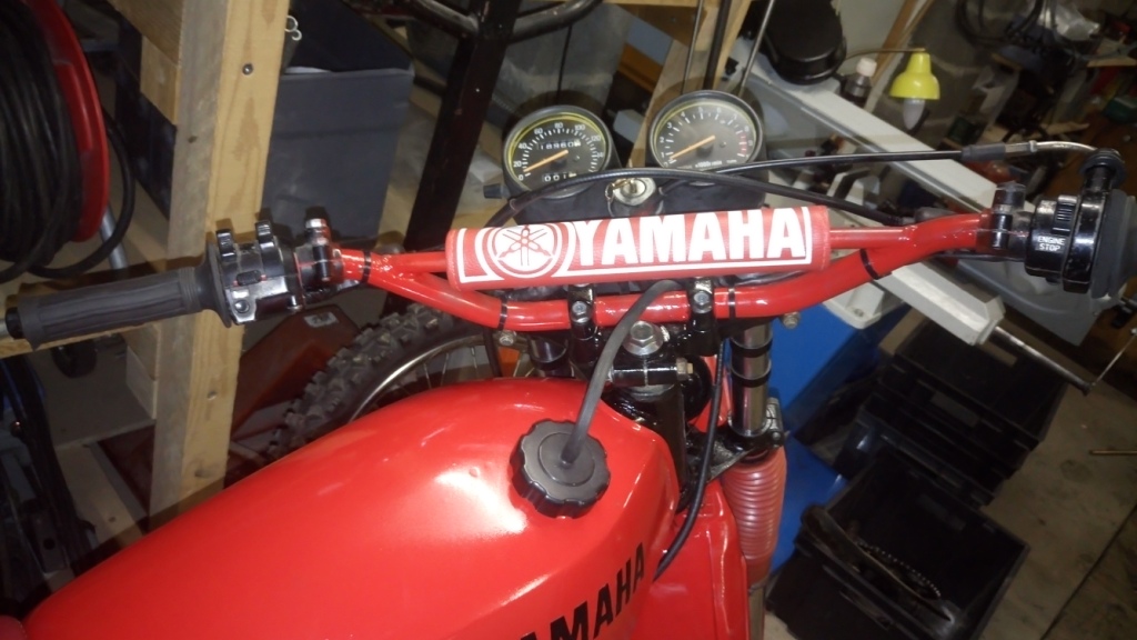

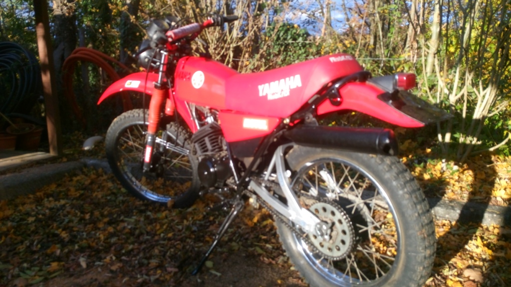

Voilà du coup la petite restauration en parallèle de la 125 DTMX de 80 que j'ai acheté pour l'allumage, Mais comme j'ai trouvé la panne avec votre aide, je l'ai refaite! Budget 70 roros! elle servira quand j'ai un pote à la maison pour se balader...Recyclage de toutes les bonnes pièces de l'autre DTMX en rénovation complète... Laughing
Donc, freins refait complet, reprise en peinture + déco année 80 type Motul, nettoyage carbu, remplacement de la fourche qui à été refaite complètement, je garde la meilleure du cou pour l'autre DTMX, ainsi que l'amortisseur AR qui est bon, suppression du porte bagages, des clignotants, réparation en partie de la grosse bosse sur le réservoir avec de l'air sous pression, étanchéité du robinet d'essence plus pose d'un filtre après robinet, réparations du silencieux monter sur silentbloc, graissage des câbles, remplacement du kit chaine par l'ancien de l'autre DTMX, réfection des niveau d'huile, replacement des fils qui étaient à la one again! réglage carbu, création d'un filtre à air avec une mousse d'emballage et une boite de bonbon! Rolling Eyes
Essais et bof! le silencieux bride tout! je verrais ça plus tard... Laughing

affraid c'est quoi ce kick ??? l'est pas un peut long ???
titoune69
titoune69
MessageSujet: Re: RESTAURATION DE TITOUNE69   RESTAURATION DE TITOUNE69 EmptyLun 12 Nov 2018 - 20:35RESTAURATION DE TITOUNE69 Empty
Justement je ne sais pas... je vais le modifier, lui rendre le galbe et le raccourcir, à moins que quelqu'un soit intéressé bien sur, et me fasse l'échange avec un DTMX...
