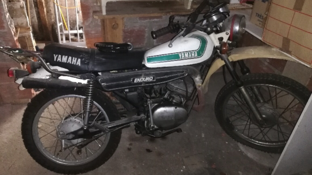

| bonjours a tous je suis nouveaux ici car je viens d acheter une 125 enduro [dtx] je crois !! je connais pas grand chose sur cette moto ,on me la proposer pas cher donc j ai acheter ,sur la plus par des photos que j ai vu le pot se trouve a gauche alors que sur la mienne il se trouve a droite quelqu 'un connais mon modèle ?merci pour vos réponses  |

| une dte a priori 76 77 mais attention aux transformations au cours du temps tu n'as pas de carte grise ? http://jarretelles.chez-alice.fr/histoire/histoire.htm elle tourne ? sinon , il y a du sport avec l'allumage démarreur et çà coute un bras  |

| oui j ai la carte grise (1976) je suis obligé de brancher une batterie pour avoir une étincelle c est normale ? pour l instant j ai pas encore remonté le carbu pour la faire tourné, en règle général je connais plus les moto cross a partie de 2000 je connais pas du tout ce mode d allumage ca a l aire complexe |

| Salut, Si c'est une DTF tu peux démarrer sans batterie comme pour les TY ou DTMX , si c'est une DTE ( Démarreur + kick) tu démarre pas si ta batterie est HS même au kick . J'avais une DTF qui ressemble un peu à la tienne , la DTE a le bouton pour actionner le démarreur , et le carter coté gauche est plus joufflu  |

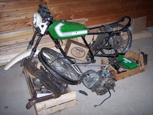

| tu n'es pas sur le guide vert aussi ? si ce n'est pas toi , il y a un gus qui tente d'en refaire une ... Fait gaffe quant tu auras de l'étincelle c'est pas un cross 2000 ce missile , çà arrache les bras par contre bottes de cross obligatoires , il faut freiner avec les pieds je viens de remonter un dtf et çà fait peur mais je suis partie de loin moto en Puzzle  |

| passe des photos de ton engin çà ressemble a une dte qui a été modifié en dtf les numéros de carter moteur et châssis correspondent ? et démonte le carter d'alllumage , on sera vite fixé et puis si tu as la carte grise il y a forcément la dénomination commerciale dessus |
