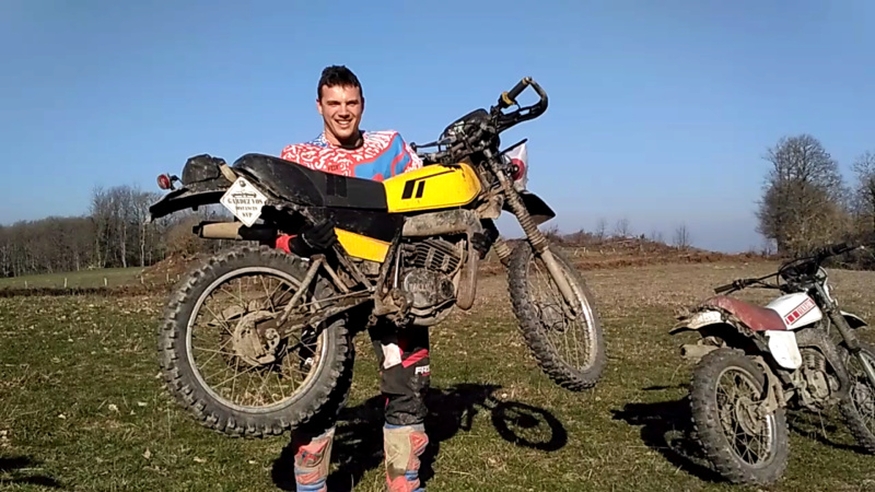

Jérémy 24 ans, je roule la plus part de mon temps sur route avec une ducati hypermotard 1100 evo sp et une ducati 996 sps pista j'ai déjà eu beaucoup de motos et depuis quelques mois la lubie sur notre forum "crazymoto" c'est d'acheter des dtmx et de faire de l'enduro avec, sauf que on est pas des spécialistes ce qui fait ma venue ici !
Nous avons fait une sortie d'un weekend complet en creuse, nous nous sommes bien amusés (3dtmx dans le lot)
Je cherche maintenant des pièces pour l'améliorer !

Yes la blanche c'est la mienne et tu as tout bon pour les plastiques !
ça vaut la peau des coucouilles tete
En parlant de choses chère, c'est une blague le reniflard de bas moteur à 40€ ? j'en cherche un mais pas a ce prix !

salut et bienvenue,
déja je vous conseille de virer le graissage séparé et de tourner au mélange.
ce qui est facile a faire et pas cher, des carbu plus gros à la place des 22 d'origine et des silencieux a absorption,
passer transmission en 14/49 (16/49 d'origine)
ici à voir fait par des membres
http://berna12.over-blog.com/article-gonflage-d-un-moteur-de-125-dtmx-71663591.html

Bonjour abyao !
Ma mimix est déjà préparée, carbu 24, pot giannelli type yz, transmi 13*49, mélange (j'ai jamais eu la pompe)
Pneus michelin enduro, il me faudrait un bras YZ ça passe limite limite en tension de chaîne à fond. Razz
Mais elle est réglée comme une patate, je n'ai aucune puissance à mi-régime !
Il faut que je réalèse le cylindre pour l'instant j'avais juste fait un déglaçage pour faire une réparation rapide pour être prêt pour notre petit rassemblement le weekend dernier !

Compliqué à trouver ce bras de 78 ! sinon je pensais repercer le cadre pour rehausser et passer un pneu de 120 enduro au lieu de mon 140...
