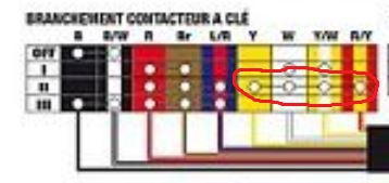

Si tu veux enlever un commodo et retrouver un comportement électrique équivalent sans le commodo
Je vais prendre comme exemple la clé de contact.
Ouvrir le phare et déconnecter les 2 connecteurs qui relient la clé au réseau moto.
(Attention cela sera possible si uniquement les 2 connecteurs ne concernent que la clé de contact)
Par exemple, si c'est la position 2 (nuit) que tu veux obtenir de façon définitive, il va falloir que tu regardes le schéma électrique et que tu établisses sur ton connecteur les liaisons indiqués (traits horizontaux) sur le schéma.
(Etablir des liaisons démontables, cela te permettra de revenir en arrière si tu veux remonter ta clé un jour)
Si on regarde le schéma, la position 2 (nuit), c'est la 3e ligne en partant du haut et il va falloir établir sur le connecteur les liaisons à droite du schéma entre les 4 points.
Tout cela sous réserve de ton modèle et son bon schéma associé, des modifications électriques déjà faites et de la difficulté d'établir les liaisons sur le connecteur, donc c'est juste de la théorie, à vérifier dans la pratique.
** Si tu n'as pas le schéma, tu mets ta clé sur position 2 et avec un contrôleur tu repères sur le connecteur de clé les liaisons établies, liaisons à reporter sur l'autre connecteur, tout simplement.
