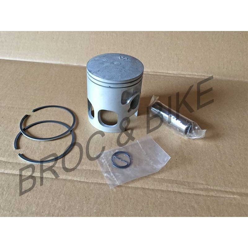

| Bonjour à tous, alors voila j ai voulu changer le piston dans la 125 dtmx, j ai pris mes pieces chez manu racing.
Apres remontage et demarage, la moto tourne bien mais, il y a un bruit métallique dans la culasse, Cômme si le piston cogné. Bruit a bas régime, qui disparaît en accélérant et reviens quand le moteur retombe au ralentit.
L'ancien piston il y avait marqué 50 dessus,suite conseil de manu racing j ai pris un piston en cote 0,5 chez lui, piston coulé.
La cage a aiguille n ete pas fournis à ma surprise donc j ai remis l ancienne cage a aiguille, et j'en ai essayé une autre aussi mais meme resultat
Le joint d embase ete noir, le mien est vert, exist-il des tailles différentes? Rien trouvé sur internet.
Le piston neuf dans le cylindre est il a l origine de ce bruit?
Si vous avez des pistes?
Merci Bonne soiree

| tu a fait mesuré le cylindre avant de changer de piston ? tu a fait le jeu a la coupe des segments ? manuracing ne t'as pas poser la question avant de te vendre un piston ???  et si tu habites a privas pourquoi tu n'as pas pris ton piston chez le sorcier des xls , il tape aussi dans les dtmx ... |

| une mix çà ferraille a froid ... tu as toujours le piston d'origine ? vérifie la hauteur et la forme de la tète en les centrant avec l' axe les fameux pistons qui font 125 DTMX, TY, DTF, AT2 , DTE , DTLC, RDLC je me méfie ... et gaffe au joint de culasse baladeur mal centré |

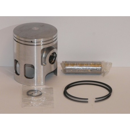

| J'ai toujours le piston d'origine oui, et je pense que je vais le remonter avec des segments neufs en attendant de recommander le même si je ne trouve pas la solution. je ferais des mesures des pistons oui pour vérifier, mais voici en photo la différence entre les pistons, notamment au niveaux des lumières. le piston comme celui de manu racing que j'ai acheté, ( compatible plusieurs motos)  le piston qui été en place dans la moto ( je vois sur les photos le repère pour les segments n'est pas au même endroit, je n'ai pas fais gaf en regardant les deux que j'ai, à vérifier)  il y a quand meme 30€ d'écart entre ces pistons, et le plus chère provoque un bruit de casserole  peut etre une finition en plus - n'est-il pas une histoire de piston coulé ou forgé entre ces modèles? ( le manu racing étant coulé, l'autre je ne sais pas) Je regarderais le joins de culasse mais démonté et remonté plusieurs fois donc je ne pense pas l'avoir mal mis plusieurs fois d’affilées. merci pour tes réponses |

| le problème c'est que c'est souvent le mieux référencé sur google chez qui on achète et pas forcement chez le meilleur revendeur. sinon avant de prendre une décision: - si le bruit vien du fait d'un piston neuf dans un cylindre usé ( ovalisé) est-il normal que l'ancien piston ne fasse pas de bruit dedans? ( c'est possible qu'il est aussi pris la forme du cylindre? ) - quels risque de rouler comme ça avec ce bruit pas esthétique mais pas non plus inquiétant, ( le nouveau piston va-til se roder au cylindre?) car faire un réalésage + nouveau piston c'est encore un billet qui s'envole ça |

| pour l'instant il n'y a qu'une solution : faire de la métrologie vérifier que le piston n'est pas trop haut ou les joints de culasse et d' embase trop fin une question tu ne roules pas avec du 95 qui date de 3 mois ? c'est une saloperie , çà fait cliqueter le moteur uniquement 98 et pas plus d'un mois dans le réservoir l'axe de piston ne sait pas monter tout seul ? j'ai vu un montage d'axe de piston ManuRaceing çà passe tout droit  par besoin de massette 5/100 sur l'axe de piston + une cage de pied de bielle usagée donc opération mesure d'ailleurs le piston neuf fait combien de centième de plus que l'ancien ? |

| [quote="hurricane papa 69"] pour l'instant il n'y a qu'une solution : faire de la métrologie vérifier que le piston n'est pas trop haut ou les joints de culasse et d' embase trop fin comment vérifier? sachant que l'ancien joint d'embase est en morceau dans la poubelle, je peux le récupérer et mesurer au pieds à coulisse mais pas terrible non j'ai mis le meme mélange que sur mon YZ l'axe de piston ne sait pas monter tout seul ? j'ai vu un montage d'axe de piston ManuRaceing çà passe tout droit  par besoin de massette 5/100 sur l'axe de piston + une cage de pied de bielle usagée donc opération mesure l'axe de piston est rentré sans outils mais en forçant un peu, mais l'ancien axe qui faisait pas de bruit également d'ailleurs le piston neuf fait combien de centième de plus que l'ancien ? la tu me pose une colle |
