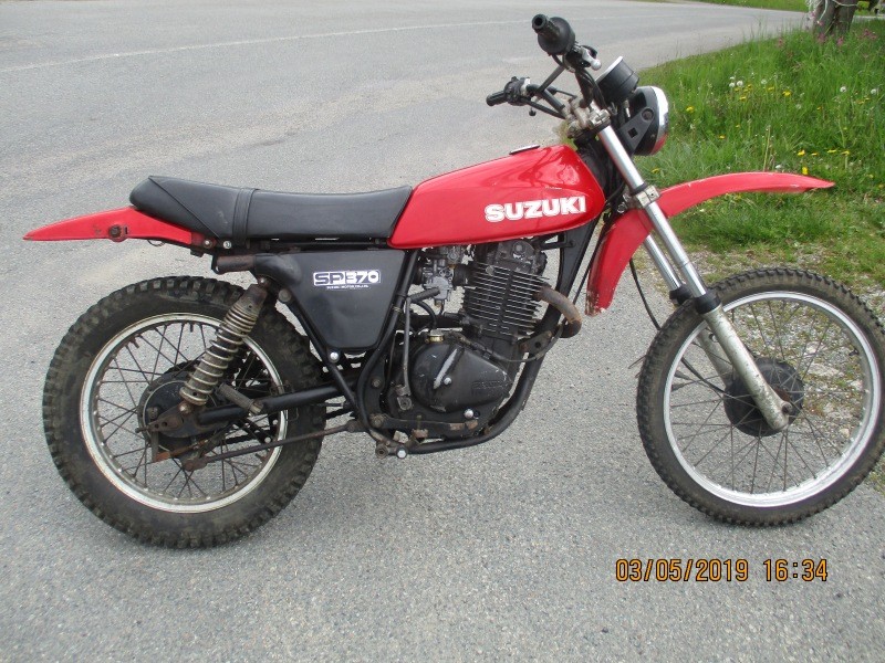

Avant de refaire une beauté à Suzy,
je me suis attelé a une rapide remise en route ...
Nettoyage carbu, filtre a air, bougie neuve... Et greffe d'un silencieux "adaptable" fourni par l'ancien propriétaire ...
Las, le diamètre du pot principal est de 35 mm, alors que le diamètre intérieur du silencieux et de ...38 mm .
J'avais dans l'idée de faire confectionner, par l'ancien, un raccord 38/35 .
Je me met en quête d'un bout de tube adapté à la modif, et me rend chez mon métallier préféré...
Hélas, il n'a pas ce qu'il faut et m'envoie chez un de ses potes qui oeuvre dans une boite de raccords hydraulique...
Le gars souri et me dit : "et si on réduisait déjà le silencieux" ???
j'avoue ne rien comprendre et là, il place la pièce en question dans une sorte de presse circulaire et me ramène la section intérieure du silencieux de 38 à 35,3 mm en rien de temps...
Il m'expliquera après que sa machine et faite pour sertir les raccords sur les tuyaux hydraulique...
Le résultat est impeccable:
Un peu de silicone et le bruit devient supportable et même sympa ...
Voila... Si ça peut servir à d'autres ...
